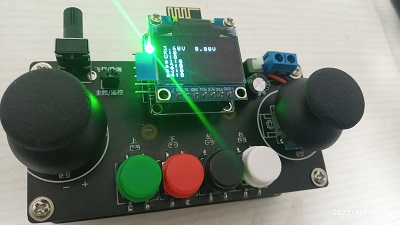

这是一个遥控玩具的套件,包括一个核心板,遥控器底板及电机驱动底板,核心板可安装在不同的底板,用1.27mm排针和排母相连。
简介:这是一个遥控玩具的套件,包括一个核心板,遥控器底板及电机驱动底板,核心板可安装在不同的底板,用1.27mm排针和排母相连。
创建时间:2022-04-11 09:50:28更新时间:2022-07-08 15:22:13
  1. 核心板主芯片是STM32G030C8T6功能齐全,引出PWM接口,2.4G模块接口,0.96寸OLED显示屏接口,电池电压检测,指示灯,调试串口及SWD下载口,方便二次开发使用。
  2. 将核心板插在遥控器底板作为2.4G遥控器,单节锂电池供电,核心板采集摇杆及按键信号进行发送。遥控器扩展连接一个0.96寸OLED,显示摇杆数据、遥控电池电压数据及电机驱动板的电池电压数据。
  3. 将核心板插在电机驱动板可以驱动电机,双节锂电池供电,电机驱动芯片L9110,支持PWM调速与正反转,扩充一路舵机驱动。电机驱动板接收信号控制电机动作,并实时回传当前电池电压。
  4. 遥控器与电机驱动板上的核心板使用相同固件,遥控外部IO有一个跳线帽区分不同固件功能。
  5. 目前电机驱动板仅改装到玩具汽车上,实现了可变速前进、后退、原地转弯,差速转弯功能。
遥控器+核心板成品
