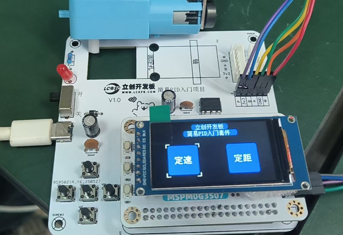

基于 立创·天猛星 MSPM0G3507 开发板制作的简易 PID 入门项目。对带编码器的电机,使用 PID 控制算法,实现 定速功能 和 定距功能,再通过屏幕显示出 PID 参数以及当前值与目标值的
简介:基于 立创·天猛星 MSPM0G3507 开发板制作的简易 PID 入门项目。对带编码器的电机,使用 PID 控制算法,实现 定速功能 和 定距功能,再通过屏幕显示出 PID 参数以及当前值与目标值的
电赛TI训练营-简易PID项目
创建时间:2025-05-22 10:03:43更新时间:2025-06-10 11:15:09
基于 MSPM0G3507 开发板的简易 PID 控制入门项目
一、项目背景与目标
PID(比例 - 积分 - 微分)控制是自动化领域的基础算法,广泛应用于电机调速、温度控制等场景。本项目基于立创・天猛星 MSPM0G3507 开发板,结合 BDR6126D 电机驱动与 0.96 寸 IIC 彩屏,实现带编码器电机的定速控制定距控制,帮助初学者通过硬件实践掌握 PID 算法原理与工程应用。

三、功能实现
1. 定速控制
  • 原理
    通过编码器实时采集电机转速(rpm),与设定目标值比较,经 PID 算法计算 PWM 占空比,调节电机转速至目标值。
  • 关键参数
    • 采样周期:100ms(可通过代码配置)
    • 速度范围:0~3000rpm,精度 ±1%
    • 动态响应:启动超调≤5%,负载突变时转速波动≤2%
2. 定距控制
  • 原理
    根据编码器脉冲数计算电机旋转圈数或位移,通过 PID 控制实现精准定位(如 “旋转 10 圈” 或 “移动 50mm”)。
  • 关键参数
    • 脉冲分辨率:支持自定义编码器线数(如 100 线 / 圈对应 100 脉冲 / 圈)
    • 定位范围:0~65535 脉冲,精度 ±1 脉冲
    • 应用场景:传送带定长输送、机械臂关节定位
3. 人机交互系统
  • 显示界面
    • 一级界面:实时速度 / 位置值、目标值、模式图标(定速 / 定距)
    • 二级界面:PID 参数调节(P/I/D 值分步显示)、参数保存提示
  • 按键操作逻辑
    • 短按 “模式键”:切换定速 / 定距模式
    • 长按 “调节键”:进入 PID 参数修改状态(P→I→D 循环切换)
    • 短按 “确认键”:保存参数并返回主界面
