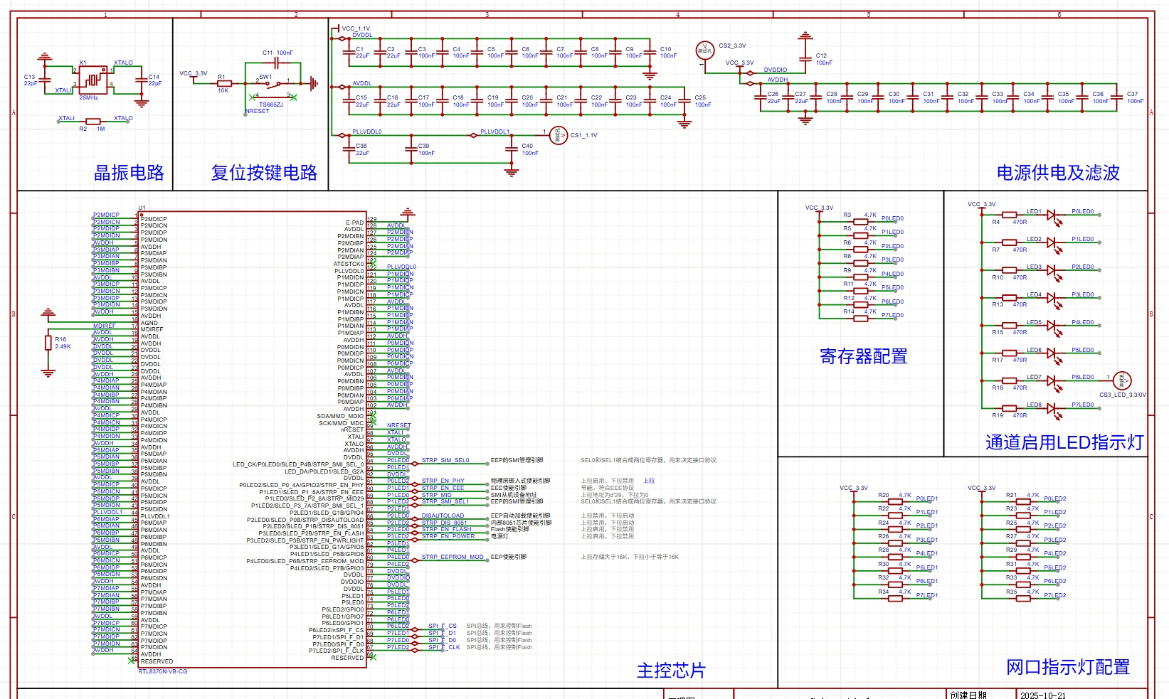

一、主控原理图
主要注意以下几个点
1、晶振25MHz,选择的负载电容大小由晶振决定,看你选择的晶振的数据手册
2、引脚MDIREF需要接一颗2.49K的参考电阻
3、寄存器配置:
(1)91号脚:物理层嵌入式使能引脚,上拉启用,下拉禁用
(2)90号脚:EEE使能引脚
(3)89号脚:SMI从机设备地址,上拉地址为d'29,下拉为0
(4)88、94号脚:EEP的SMI管理引脚,SEL0和SEL1结合成两位寄存器,用来决定接口协议
(5)83号脚:电源灯,上拉启用,下拉禁用
(6)86号脚:EEP自动加载使能引脚,上拉禁用,下拉启动
(7)85号脚:内部8051芯片使能引脚,上拉禁用,下拉启动
(8)84号脚:Flash使能引脚,上拉启用,下拉禁用
(9)80号脚:EEP使能引脚,上拉存储大于16K,下拉小于等于16K

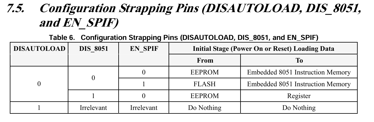

如何配置成傻瓜式交换机:官方手册是这样的
即我们把DISAUTOLOAD引脚拉高后就可以,就不需要从存储里面调用初始配置了,且不用管后面的DIS_8051等引脚如何配置

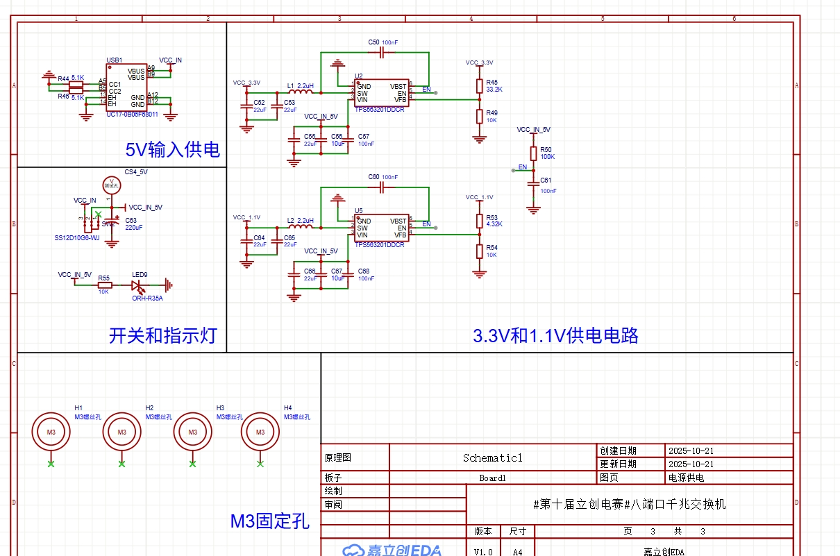

二、电源原理图
1、用TYPE-C端口供电,TYPE-C端的CC引脚要下拉5.1K,不然8个端口都插上时,可能功率不够
2、用TPS563201DDCR电源芯片将C口的5V转为3.3V和1.1V给芯片供电,这个芯片挺好用的,画起来也简单

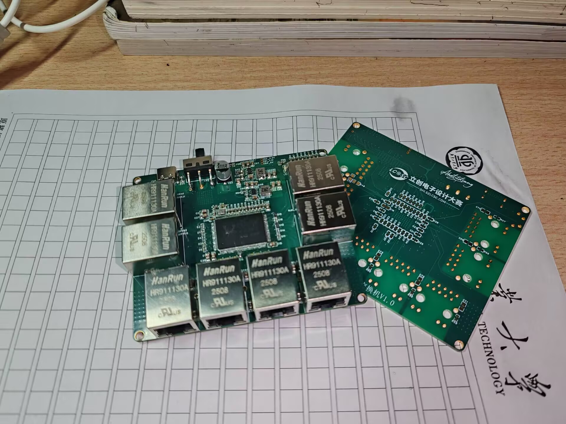

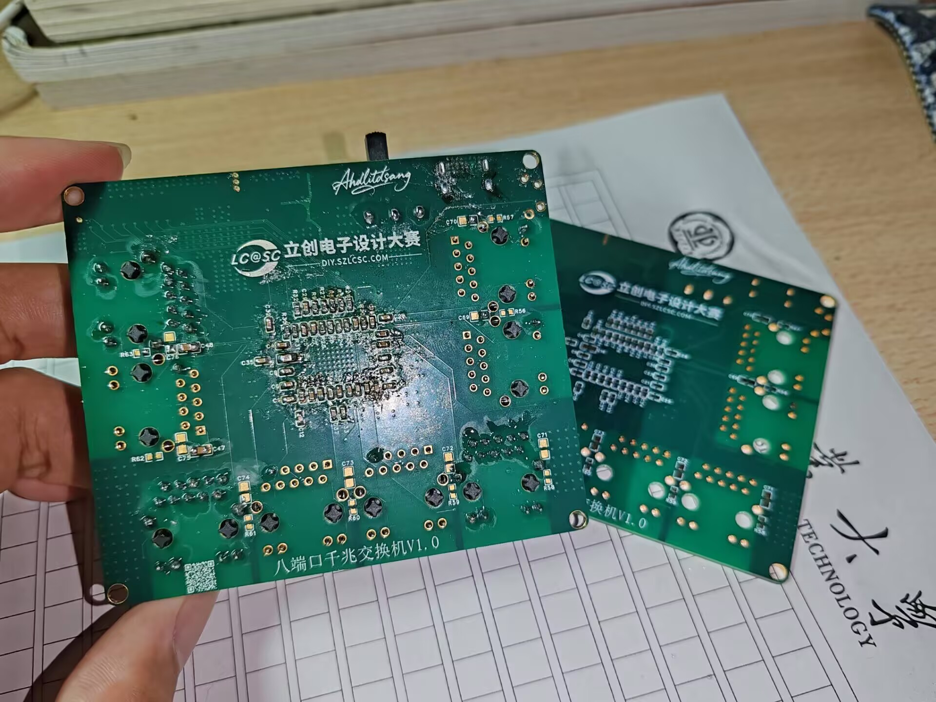

PCB设计:
1、用嘉立创6层板的3313板层,4层也不是不行,主要是6层可以用盘中孔,干脆做两个电源层试一下盘中孔
2、以太网差分对要100欧的阻抗匹配,线宽4.3mil,线距6mil
3、要有完整的参考地平面
4、信号线尽量不要打过孔,如果打过孔最好成对打,本设计中就只有以太网的差分信号线
5、信号线远离晶振等高速时钟线,差分对之间间距遵守5W原则,蛇形线遵守3W原则
6、RJ45端子下面的铜皮要挖空,因为主包选择的端子是自带变压器的端子,要挖干净,否则会干扰信号传输

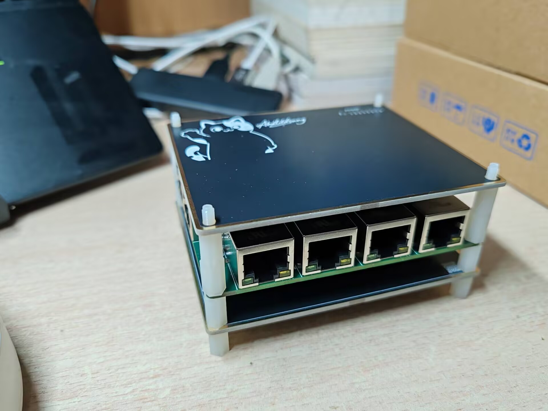

PS:PCB2是外壳
交换机板子加上PCB外壳:
三、测速部分

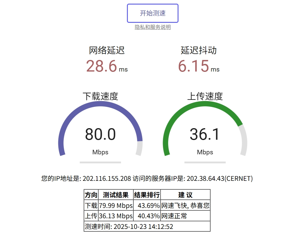

关于这一部分.........
PCB严格按照理论做了阻抗匹配,差分等长处理,应该是可以跑到千兆的
但是因为主包在学校,用的是校园网,这学期以来校园网就经常抽风,别说千兆了,百兆有时候都没有.....测不了一点
后续部分等主播回家再补上了
S.B校园网连百兆都没有,不是主播不测,是.........
