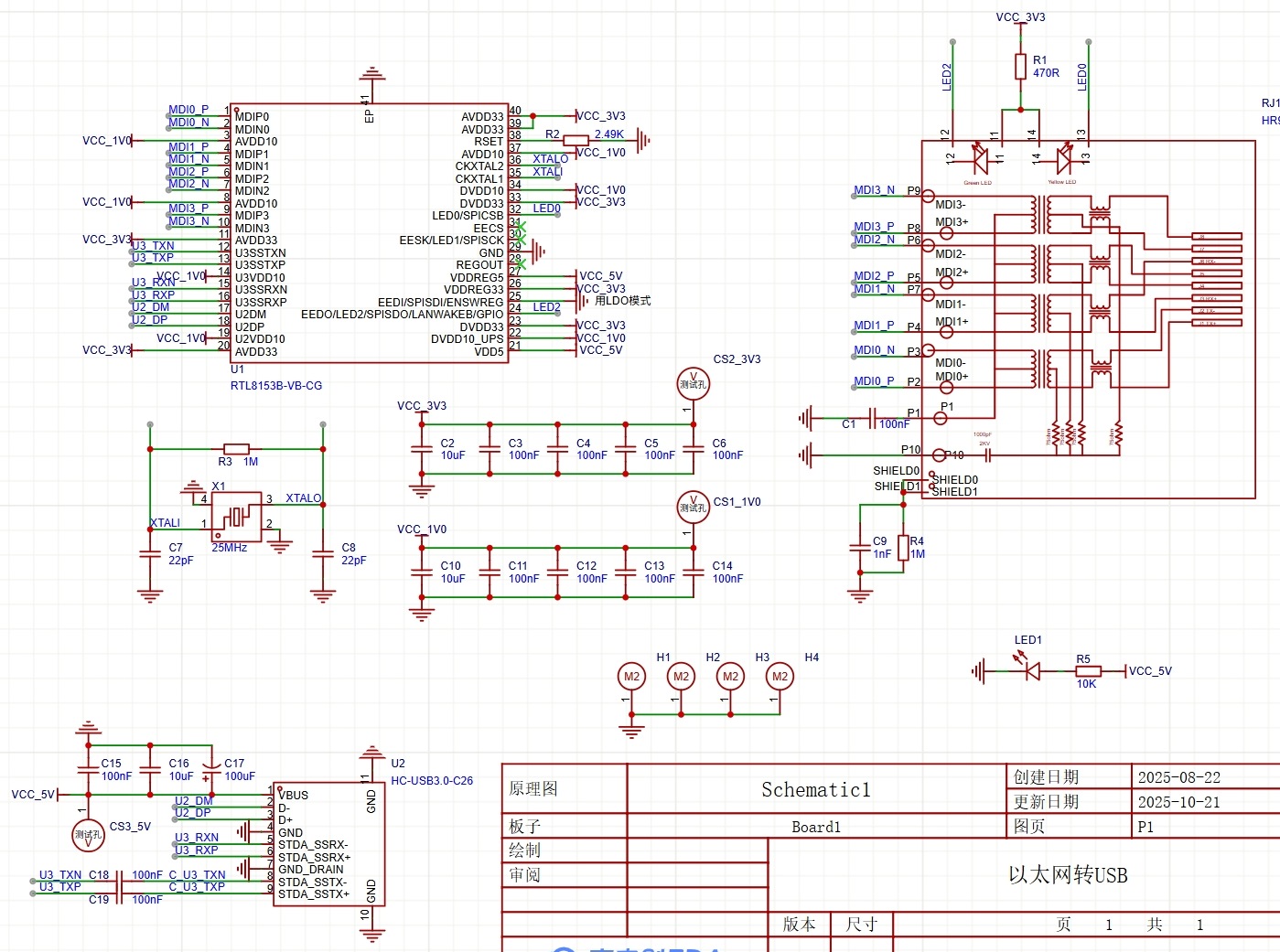

主要原理图:
注意事项:
1、时钟晶振为25MHz,不同晶振的负载电容不同,根据你买到的晶振的数据手册选择
2、网卡芯片的38号脚要接一个精度高的2.49K参考电阻
3、网卡芯片集成DCDC电源和LDO,本设计除了5V,其他电源均用芯片的内置LDO供电
4、网卡内置电源不能大电流供电!!!

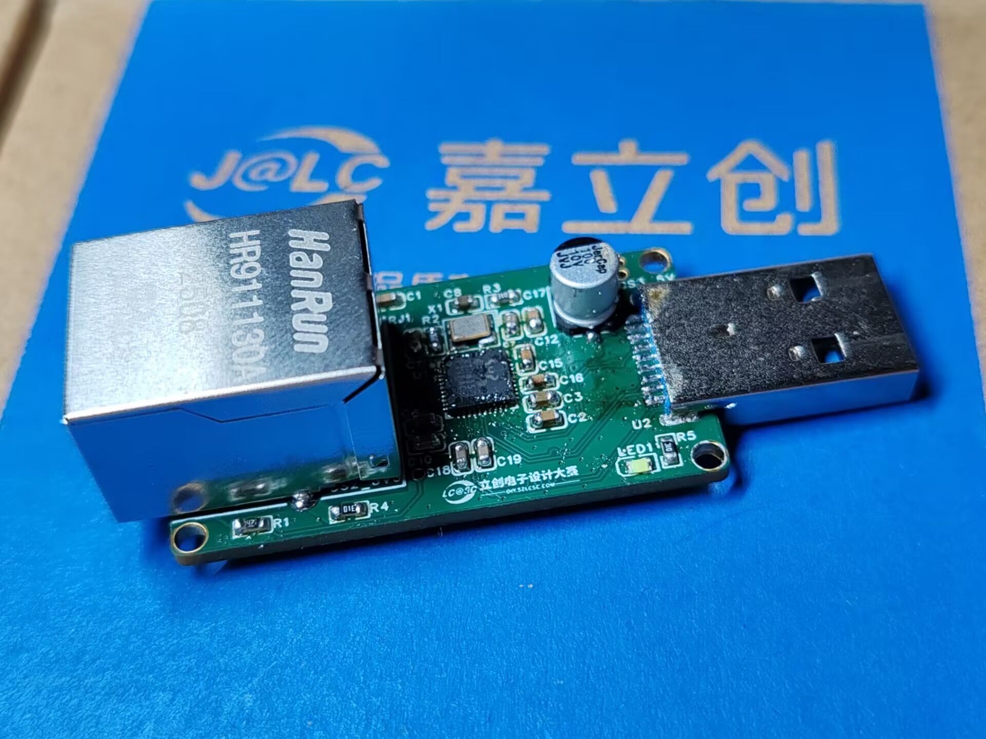

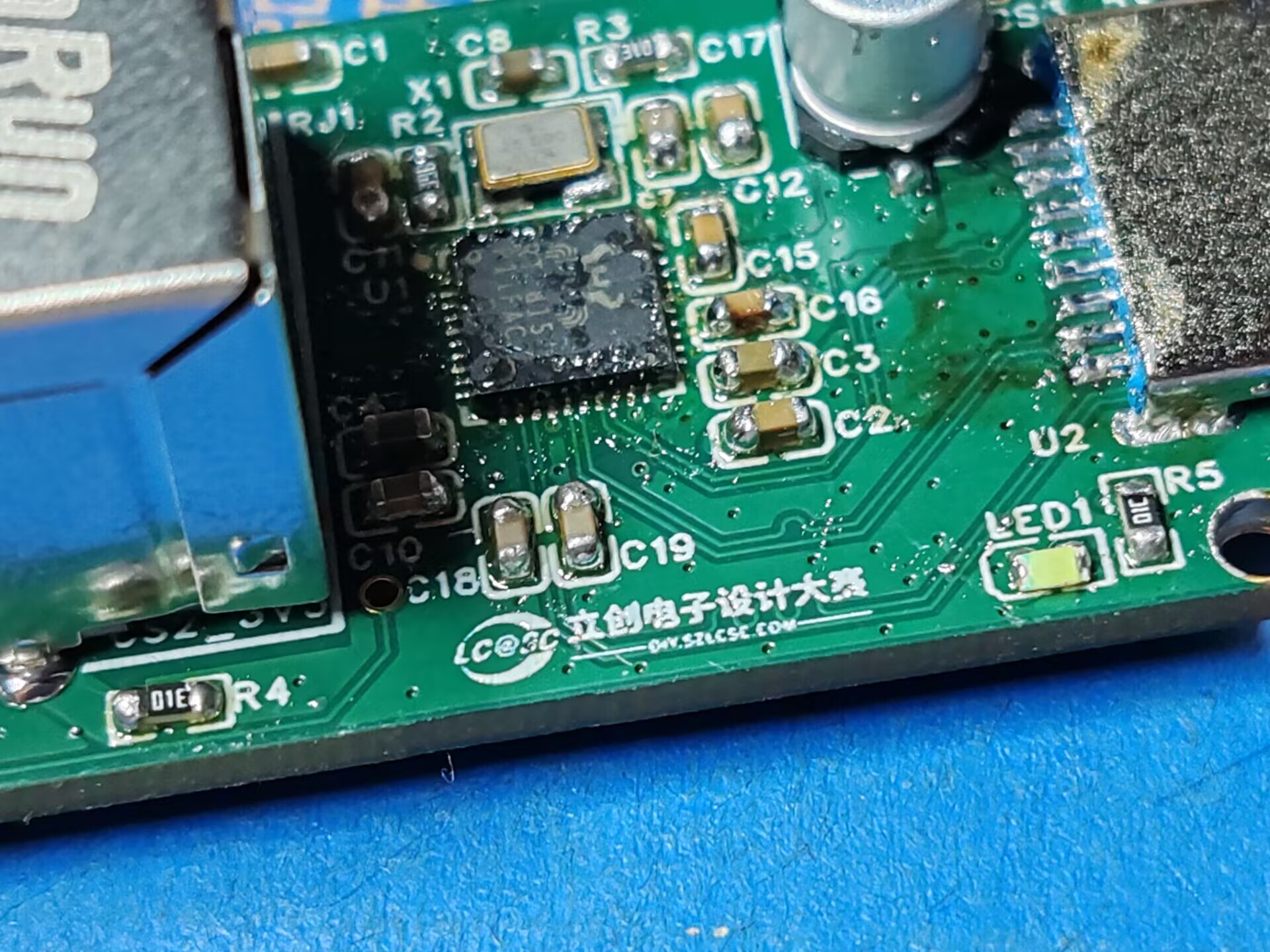

PCB部分:
1、采用嘉立创3313结构的4层板
2、保留完整的参考地平面
3、RJ45端口下要挖空铜皮,因为用的是自带变压器的RJ45端子,避免干扰
4、芯片长期使用会发烫,散热要做好,如果有散热片最好。主包懒,直接在芯片下面开窗散热了
5、信号线尽量不要打孔
6、USB3.0要90欧的阻抗匹配,以太网要100欧的阻抗匹配

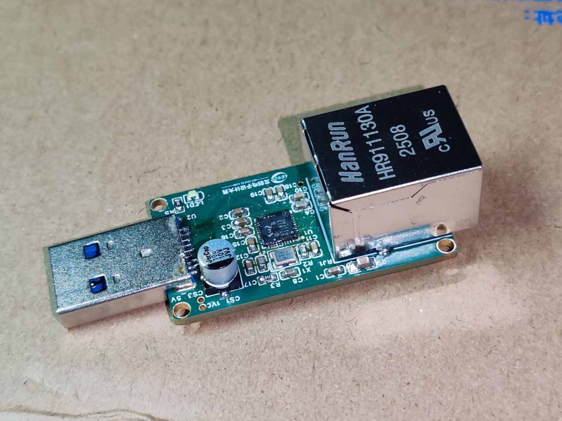

实物如下:
