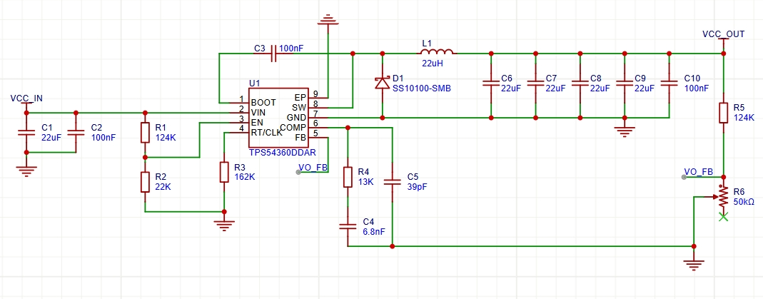

主要原理图:主控为Ti的电源芯片
参数设计:建议先看Ti的官方手册

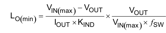

1、电感:选取好输入电压和输出电压,按照公式1计算,这里选取22uH
2、开关频率:主要由RT引脚的参考阻值决定(即本设计中R3),计算公式2-1,且不要超过建议范围,频率范围用公式2-2、2-3
不明白的建议看数据手册是怎么计算的,这里我们取保守值600K,RT所以为161K,避免输出较小电压时频率过大。
3、输入电容Cin:C1、C2,计算公式3,计算结果大于4uF,选择经验值22uF和100nF并联
4、输出电容Cout:按照公式4计算,结果大于30uF,并且手册要求低ESR,这里选取4个22uF并联
5、输出电压:由反馈电阻决定,计算按照公式5,这里RH选取124K,RL选择50K的可调变阻器,通过调节变阻器调节输出电压
6、芯片启动:TPS54360的EN引脚电压要大于1.2V,芯片才能正常工作,这里用分压电阻设定了阈值

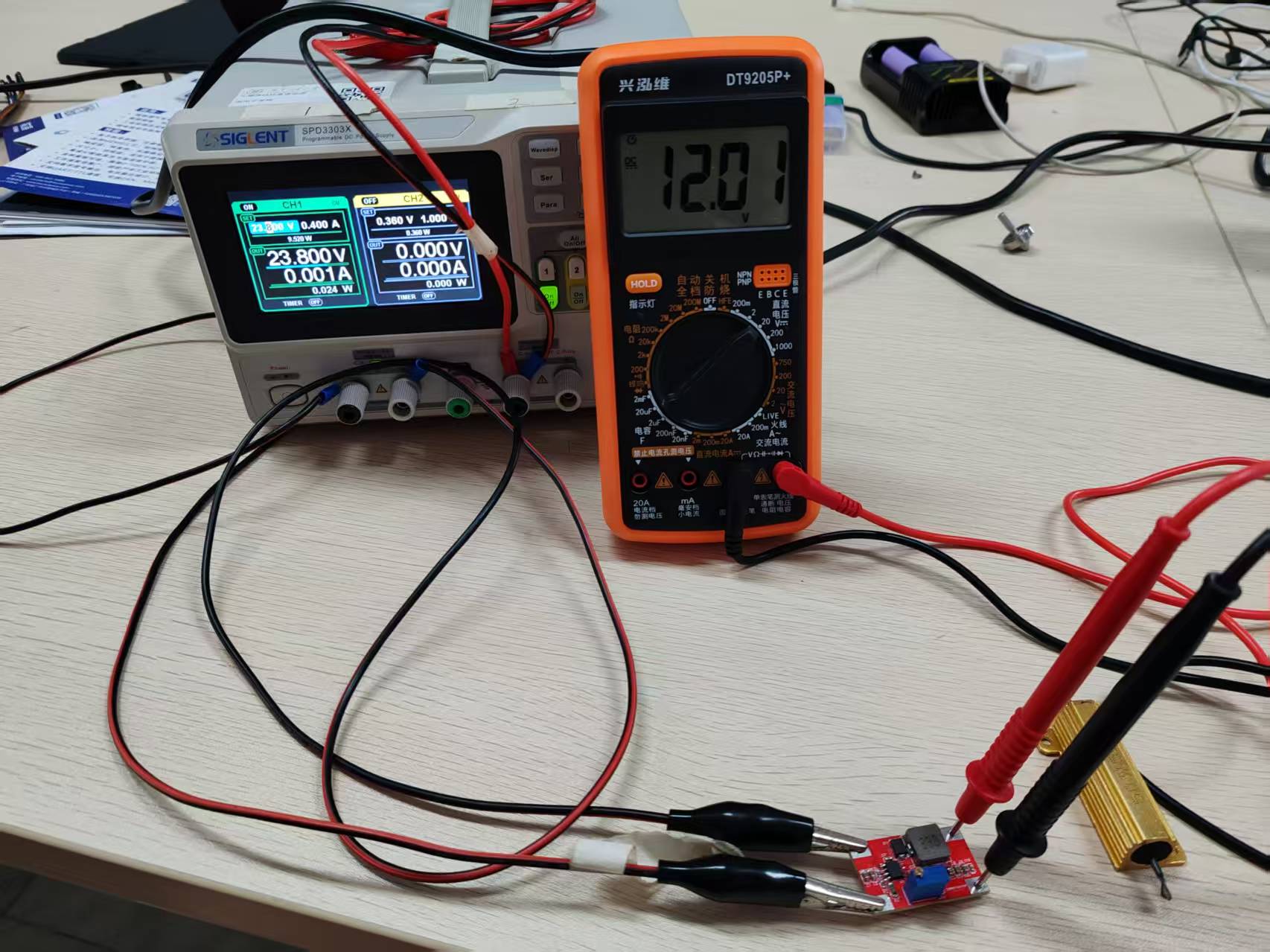

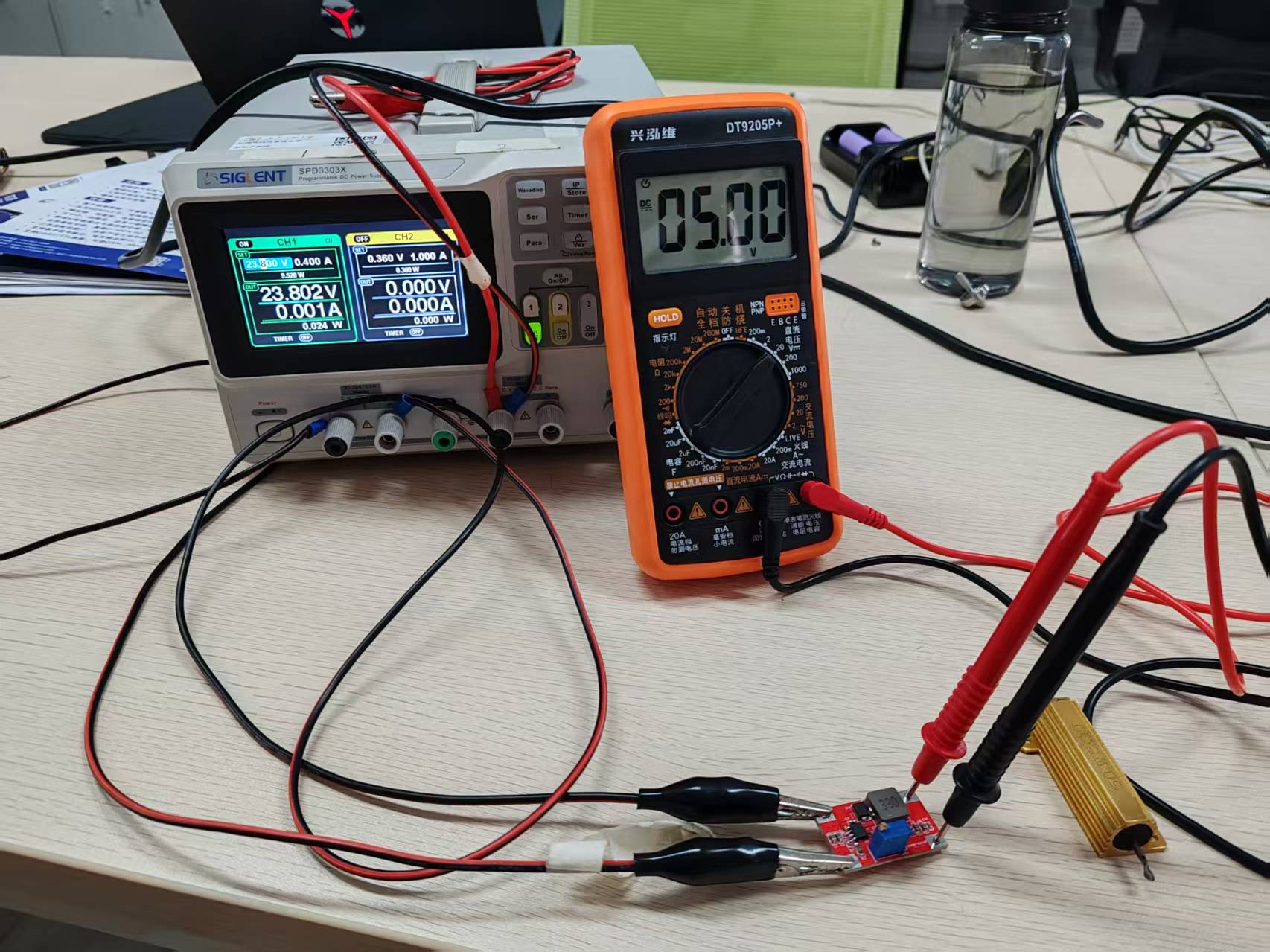

*5、验证部分
1、输出5V
2、输出15V
3、输出12V
4、输出18V/3.2A
