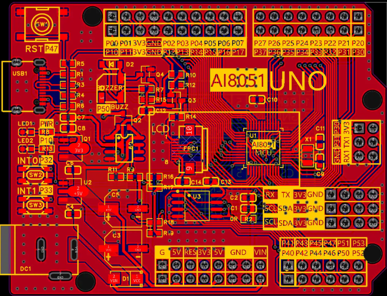

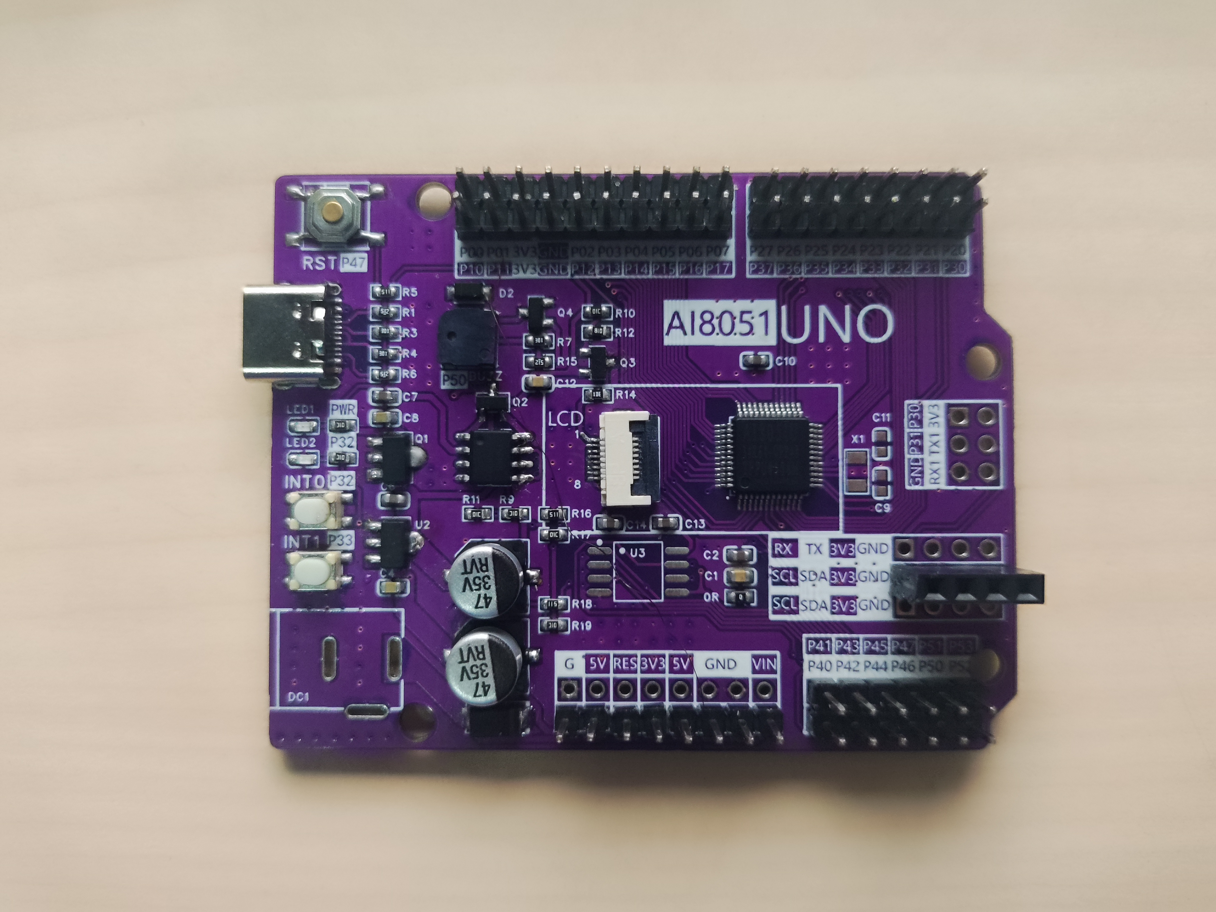

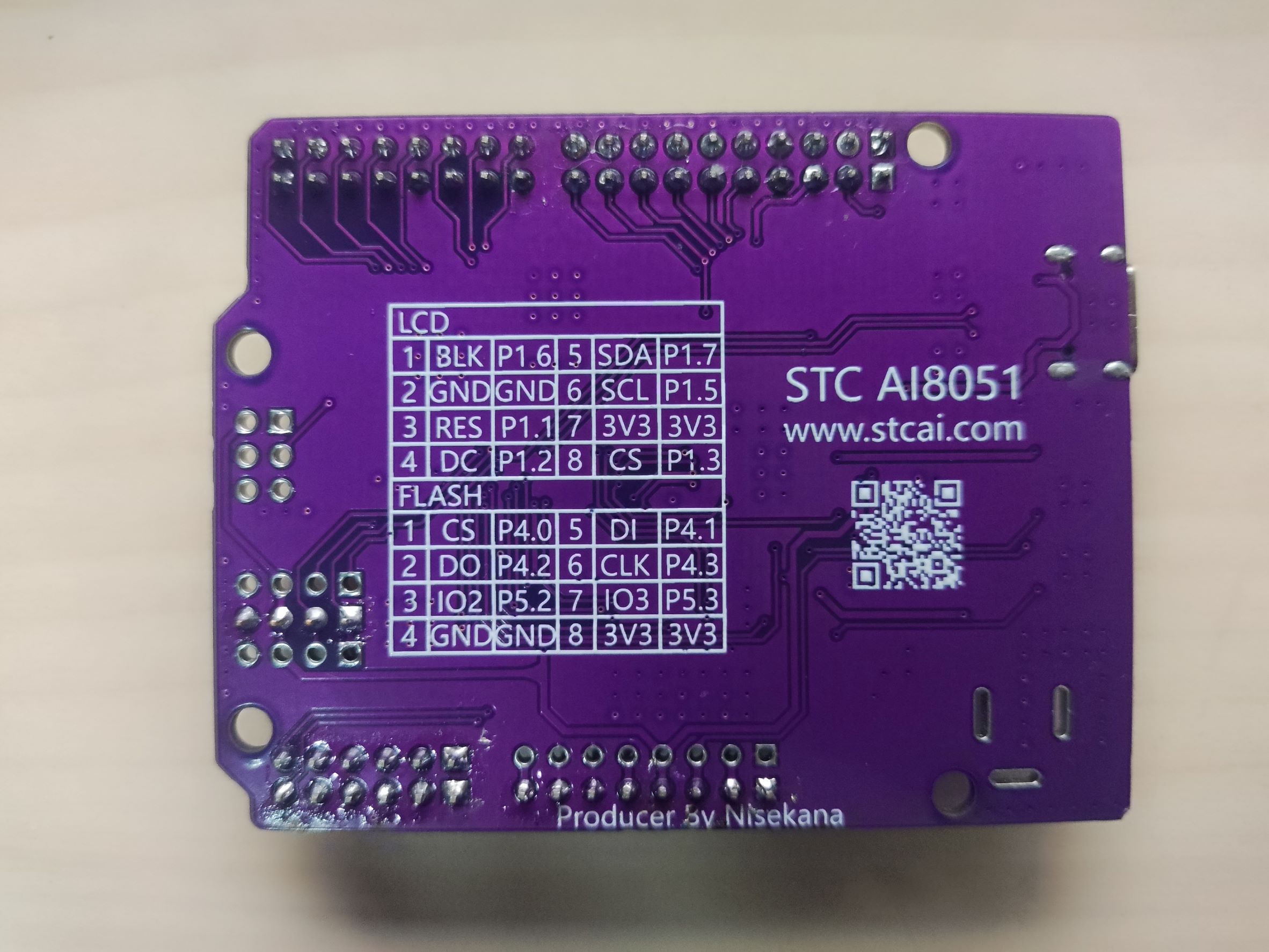

一个仿照arduinoUNO开发板外观设计的AI8051开发板,引出AI8051所有的GPIO引脚,下载接口采用AI8051自带的HID下载,板载外设有一个LED灯、两个按键、一个无源蜂鸣器、一个SPI屏幕接口、一个SPIFlash。

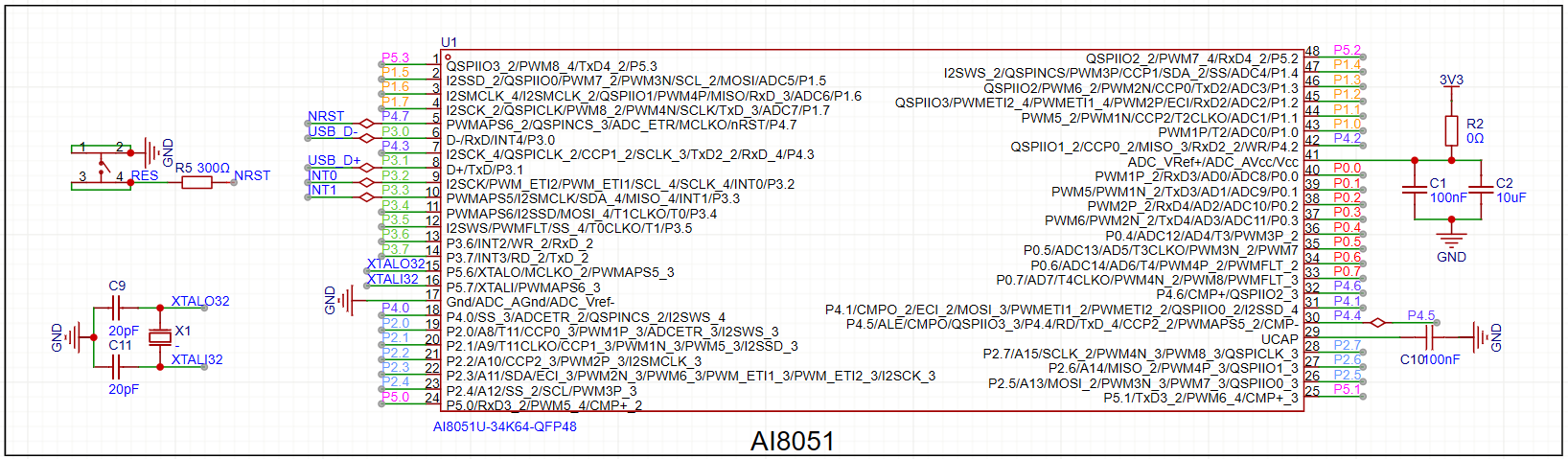

AI8051

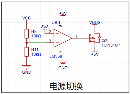

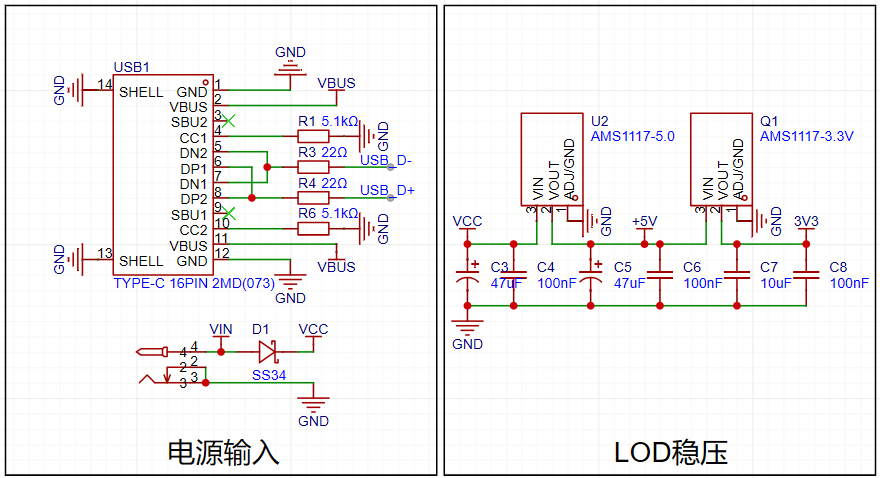

电源部分

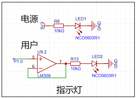

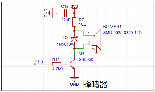

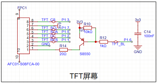

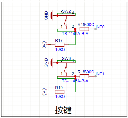

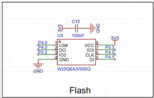

外设部分
实物展示

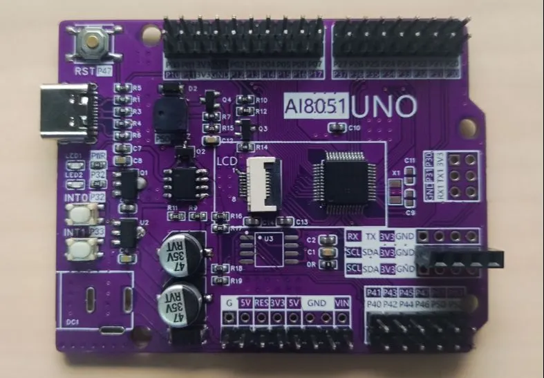

下图为首次版本的实物图,从在几处丝印错误,目前已改正。
