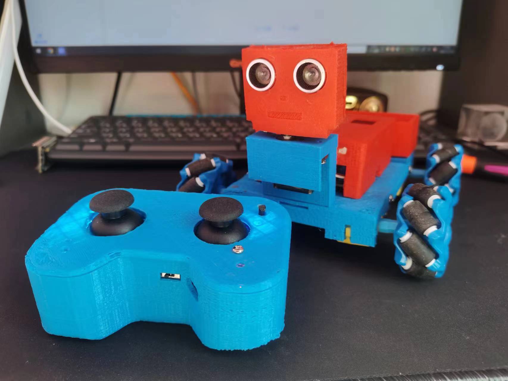

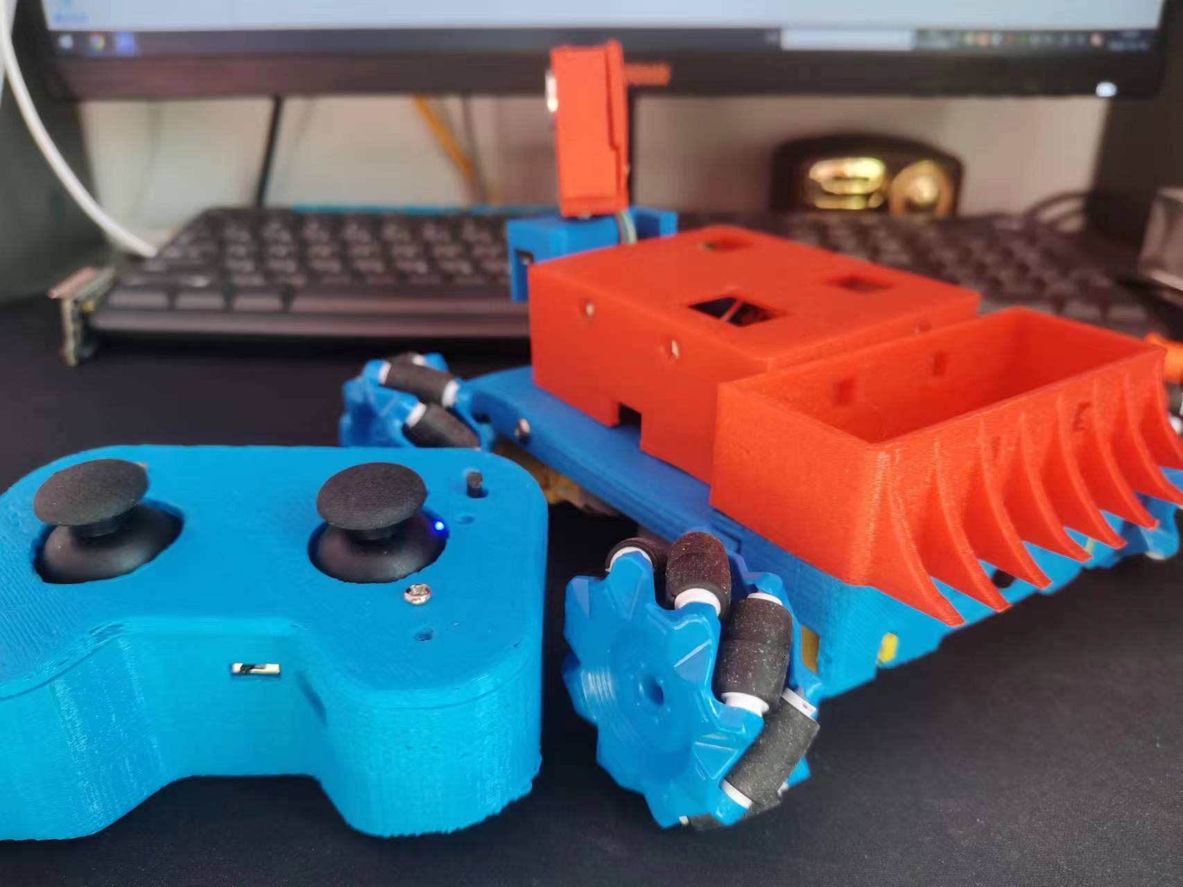

1.TC1508S电机驱动核心板,引出所有输出引脚,亦可做ESP32开发板使用。 2.遥控器使用ESP32开发
简介:1.TC1508S电机驱动核心板,引出所有输出引脚,亦可做ESP32开发板使用。 2.遥控器使用ESP32开发

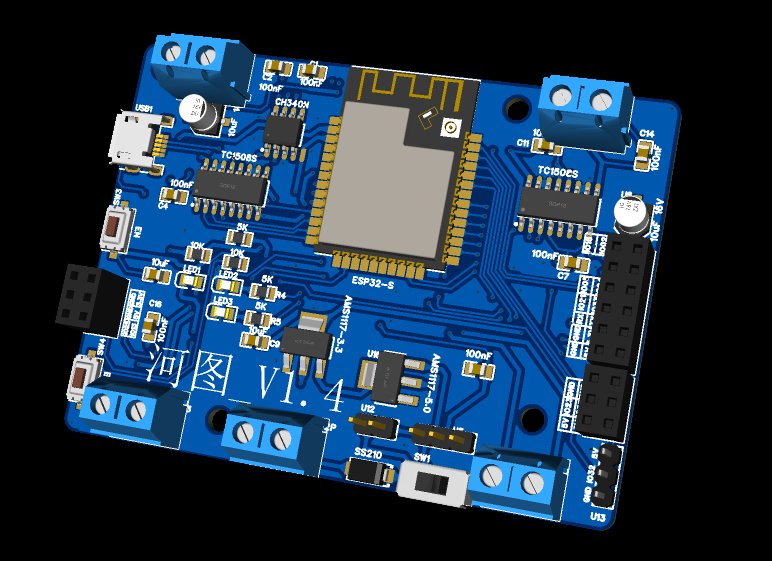

TC1508S电机驱动板,ESP32模块开发,引出所有输出引脚,亦可做ESP32开发板使用。
1.河图_v1.4
2.河图_v1.4-mo   采用模块化电路,减少焊接
3.河图_v1.5    与河图_v1.4  差别在使用了DC-DC 5V3A模块降压,两个版本均可使用
电机驱动模块电压可通过跳线帽选择5V或者7.4V
