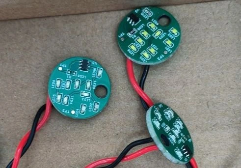

宽电压(24V~34V6S~8S)航灯
301
适用于锂电池供电的无人机航灯
简介:适用于锂电池供电的无人机航灯
创建时间:2024-06-21 09:49:06更新时间:2024-06-21 10:24:58
无人机航灯
24V~34V,6S~8S供电,使用了Infineon(英飞凌) BCR 401U E6327 LED驱动器,也可以根据需要选其它驱动器,
这种简单的单芯片宽幅电压LED驱动器找了好久,要是有人分享过,就不用找的这么辛苦了
