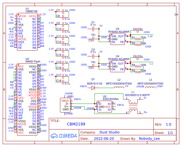

一个使用芯邦CBM2199主控的USB2.0 U盘主控板设计!可以制作属于自己的U盘哦!
简介:一个使用芯邦CBM2199主控的USB2.0 U盘主控板设计!可以制作属于自己的U盘哦!
CC-BY-NC-SA 3.0
克隆自CBM2199 DL
创建时间:2022-07-20 17:07:33更新时间:2022-07-29 22:35:03
友情提示:板子暂未测试(元器件没到货)
封面图和实际工程不符,主要是字符的区别,其他基本一致
已算好阻抗,打板请选择1.6厚度的3313层压结构
本U盘板支持使用单个CE(片选)的平面闪存(Vccq=3.3V),支持英特尔、镁光、海力士、东芝TC58NV开头颗粒等非Toggle的闪存颗粒。
目前上线版本为“超耐久”版(文件尾缀:UD)后续会上线一个类似于市面上常见同方案板子的标准版(文件尾缀:SD),简化外围电路,BOM成本较低,可支持更多种类的闪存
两个版本对照:
  超耐久 标准版
1.8V VccQ
1.2V VccQ
Toggle
最低输入电压(正常工作) 3.8V 4.5V
最低输入电压(极限情况) 3.5V 未知
最高输入电压(正常工作) 6.5V 5.5V
最高输入电压(极限情况) 8V 5.5V
反接保护 -25V -0.5V
过流保护 集成在LDO芯片中 未知
ESD防护(人体模型) 16kV 4kV
ESD防护(机器模型) 400V 未知
成本
备注:最低输入电压(正常工作)指3.3V输出电压约为3.3V时的最低输入电压;最低输入电压(极限情况)指3.3V输出电压约为3.0V时的最低输入电压。
最后,第一次画USB2.0级别的板子,肯定有很多不合理的地方,请大家尽管批评,这样才能更好改进,谢谢!
