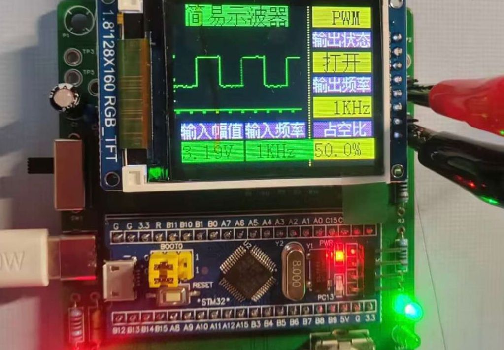

主控为GD32E230C8T6 ,训练营官方开源了源码。未使用GD32核心板,而是把最小系统和其他元件集成在一块PCB。
(2)3.3V供电由LDO AMS1117-3.3V产生。
(3)比较测频运放是LM393。模拟前端运放是TL072IP,负压产生DCDC是XL7660。
(4)屏幕是一块1.8寸TFT LCD,屏驱动芯片ST7735S。
(5)数字地和模拟地分隔开,通过0Ω电阻单点连接。
(6)一个自锁开关,是整个板子电源总开关。
(7)两个滑动开关,一个切换AD档和DC档,一个切换X1档和X1/50档。
(8)三个独立按键,用来设置PWM输出,分别设置占空比、ON/OFF、频率。
(9)一个复位按键,复位MCU。
(10)一个旋转编码器,左转为时基调大(波形看起来变小),右转为时基调小(波形看起来变大),按下为锁定波形。
(11)引出BOOT模式设置,使用跳线帽设置。
(12)引出SWD,用来调试和烧录,调试烧录工具pwlink。
(13)示波器探头使用一对鳄鱼夹制作。
(14)外壳上面板是一块PCB。
