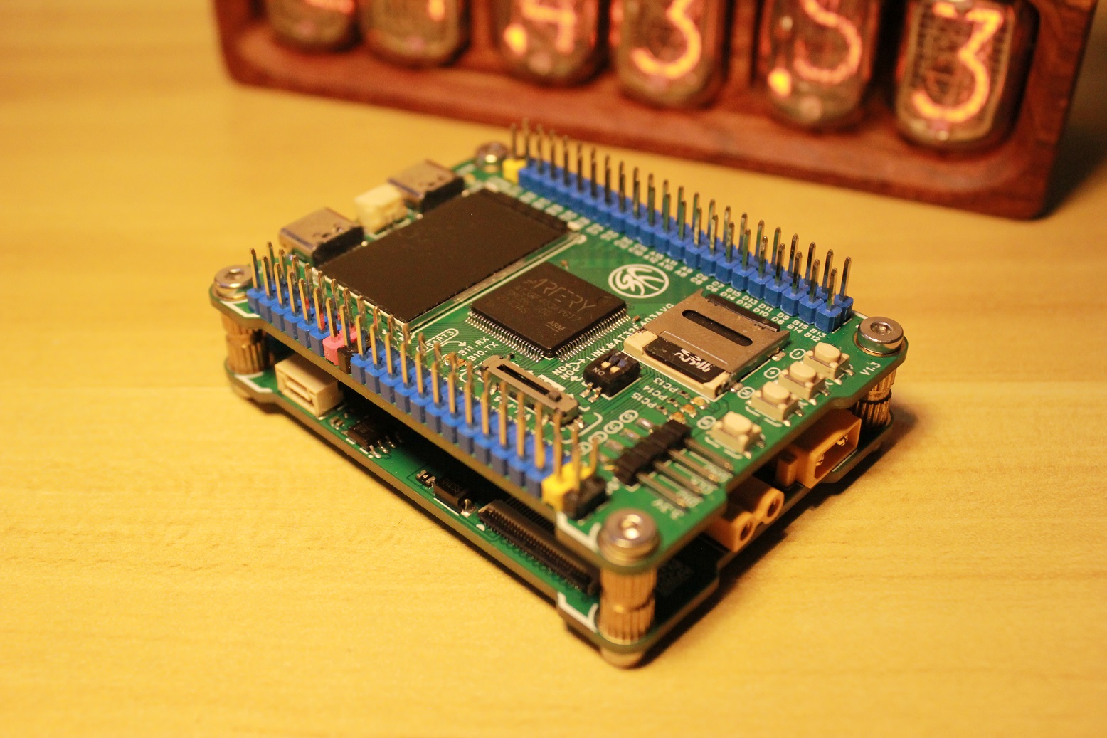

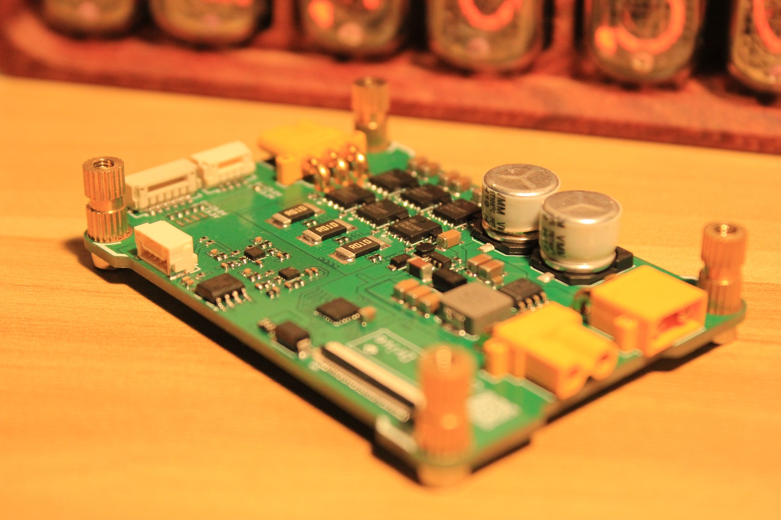

在实际测试使用过程中经历10几个版本迭代改进而来,是最小系统板也是FOC开发板,搭配全中文版AT32_Work_Bench上位机生成外设代码更是得手应心!
简介:在实际测试使用过程中经历10几个版本迭代改进而来,是最小系统板也是FOC开发板,搭配全中文版AT32_Work_Bench上位机生成外设代码更是得手应心!
CC BY-NC-SA 4.0
创建时间:2024-05-09 14:05:22更新时间:2024-12-05 11:41:17
注意:该项目仅供复刻学习,禁止批量售卖!

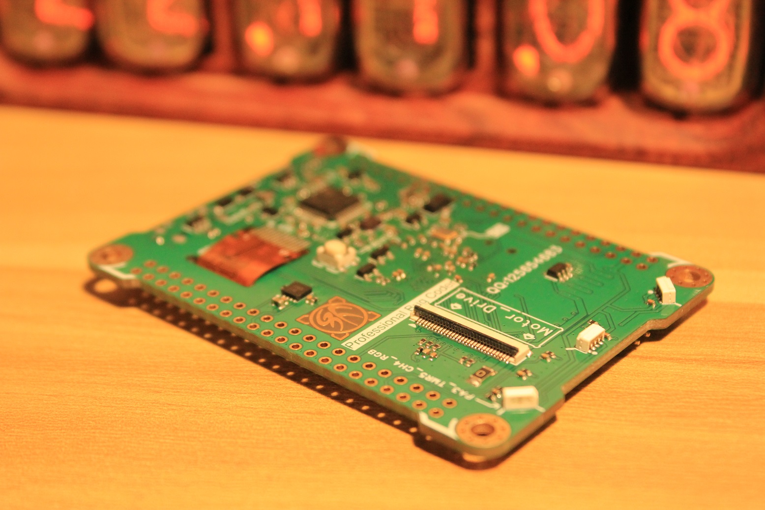

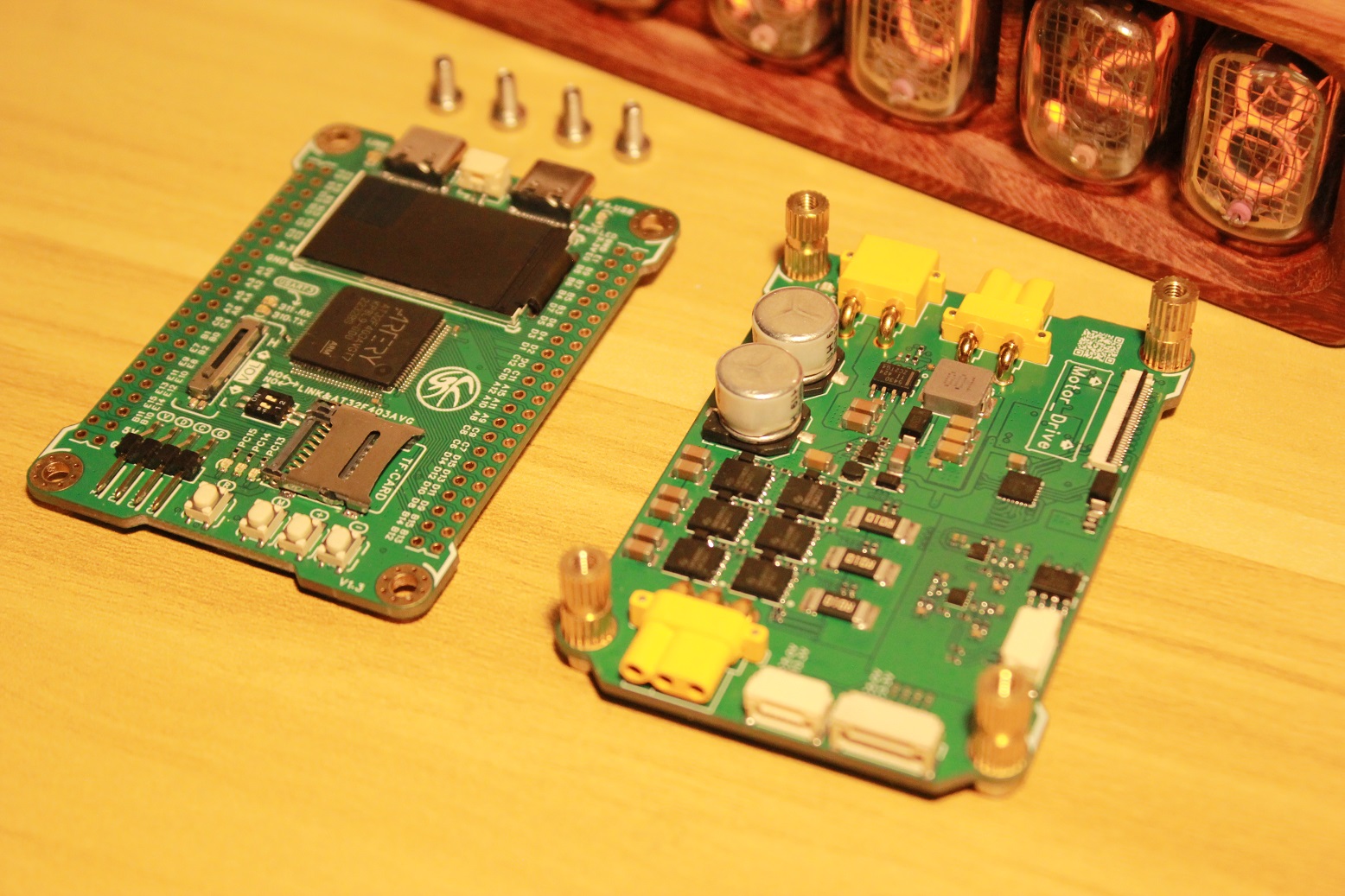

主板自带仿真器(可自行刷DAP固件),IO引出,CAN接口,TFT屏幕,滑动电位器,TF卡!

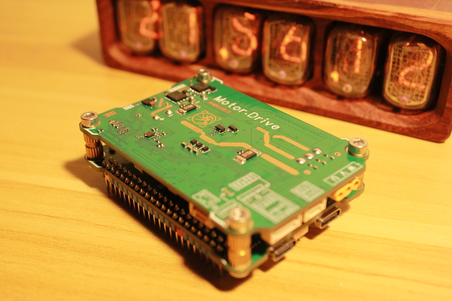

驱动板:RS485接口,SPI接口(也可配置成IIC、ABZ、三相霍尔、串口),线性霍尔接口,泄压接口,电源输入与电机输出接口!
1.该项目定位为专业开发板,建议会编程的进行复刻,如果你想到手用-那么它不会有完善功能的代码工程(后续会提供一个最基本的工程代码)!

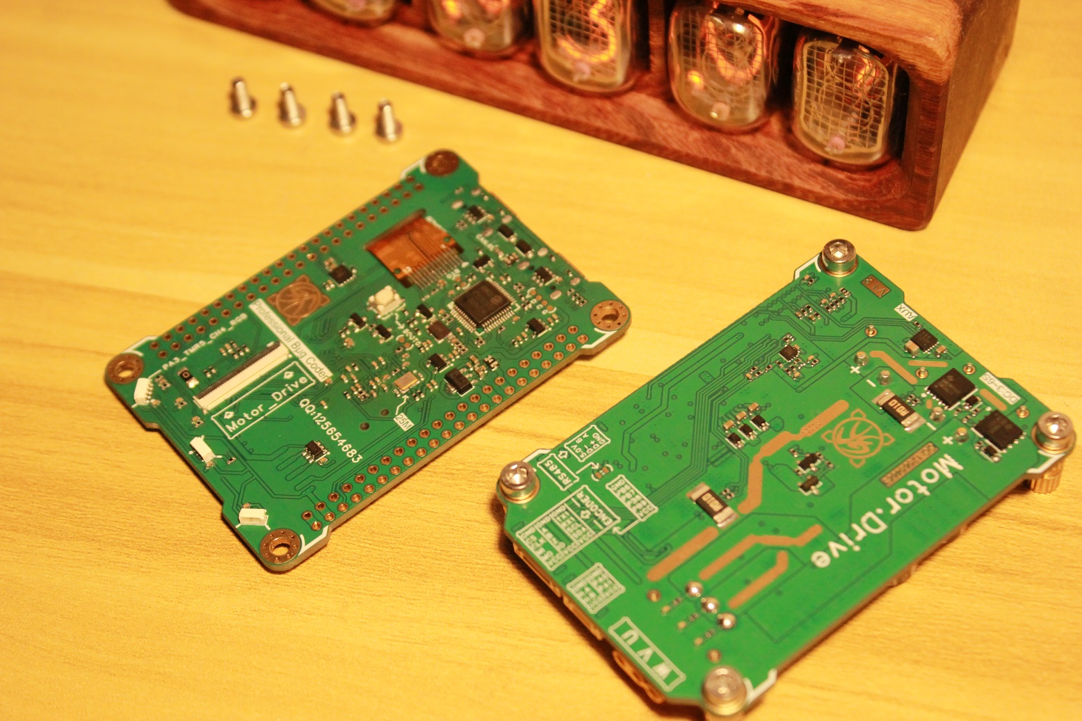

2024-12-05 驱动板 FD6288Q_Drive_V1.3 修改TLV9062运放封装,未验证!
