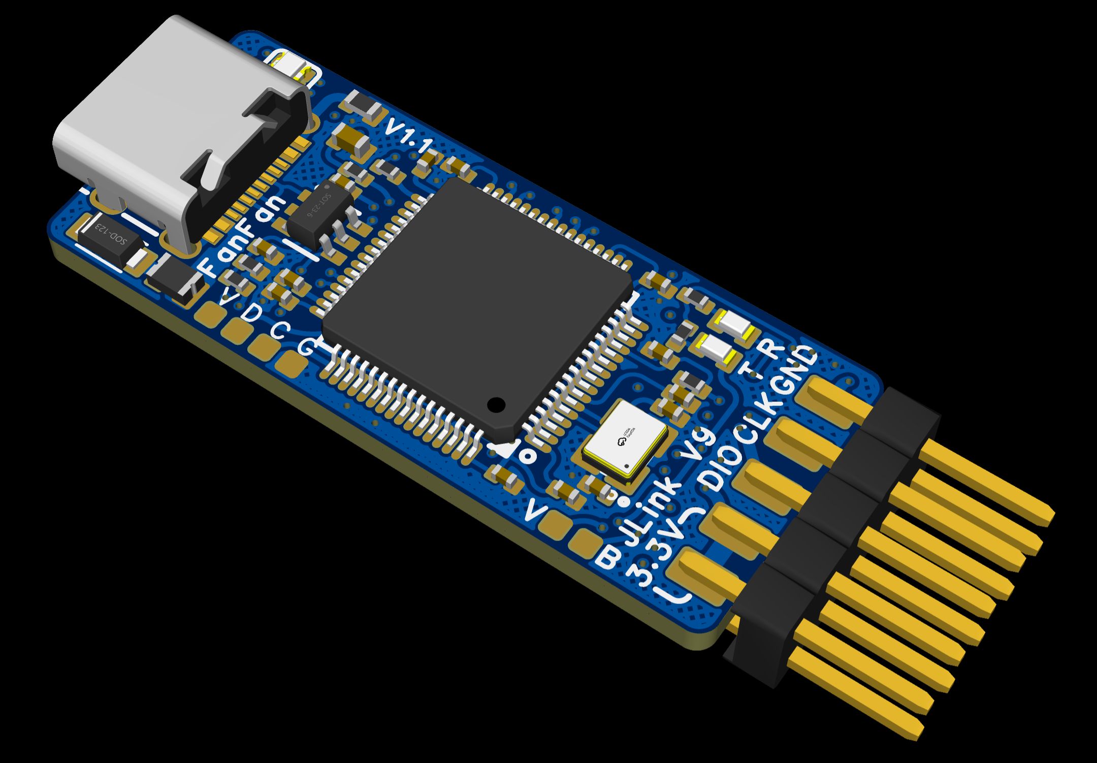

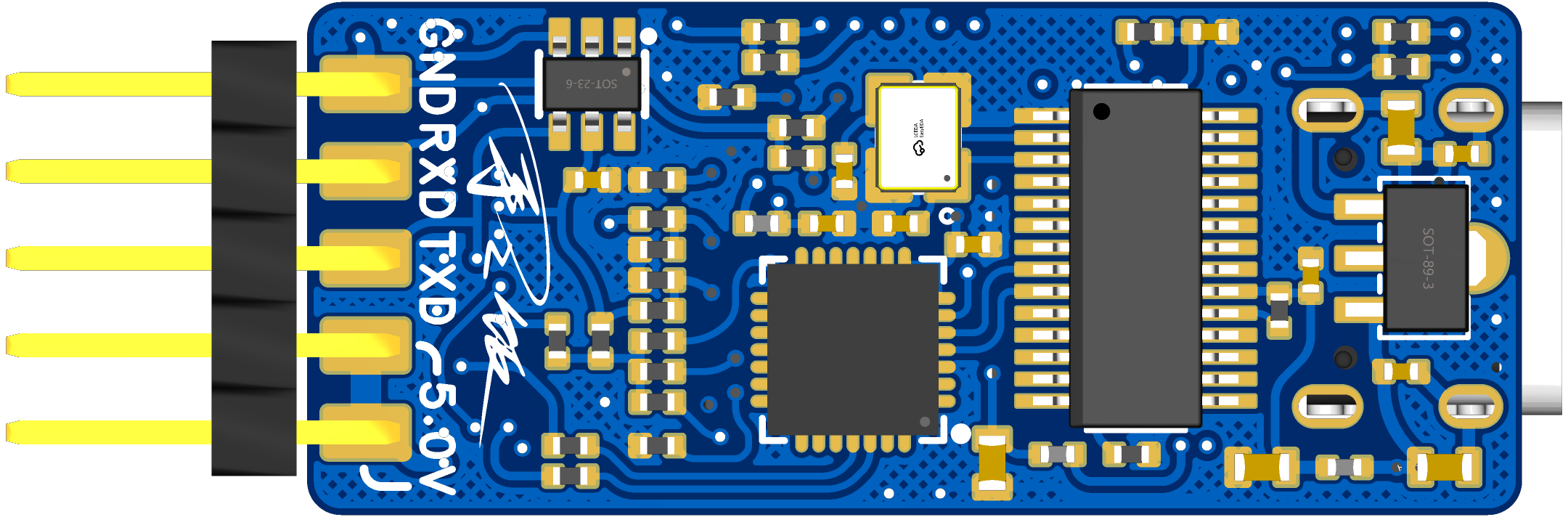

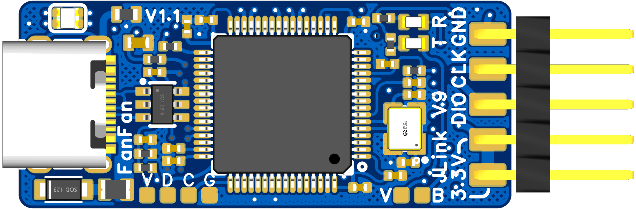

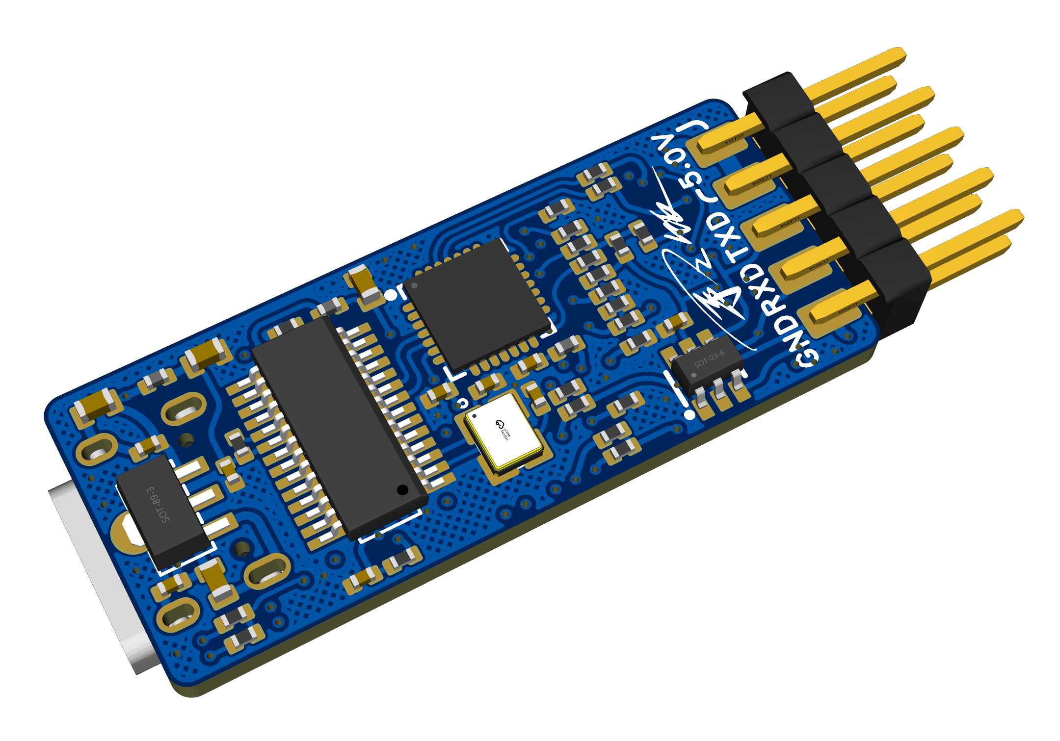

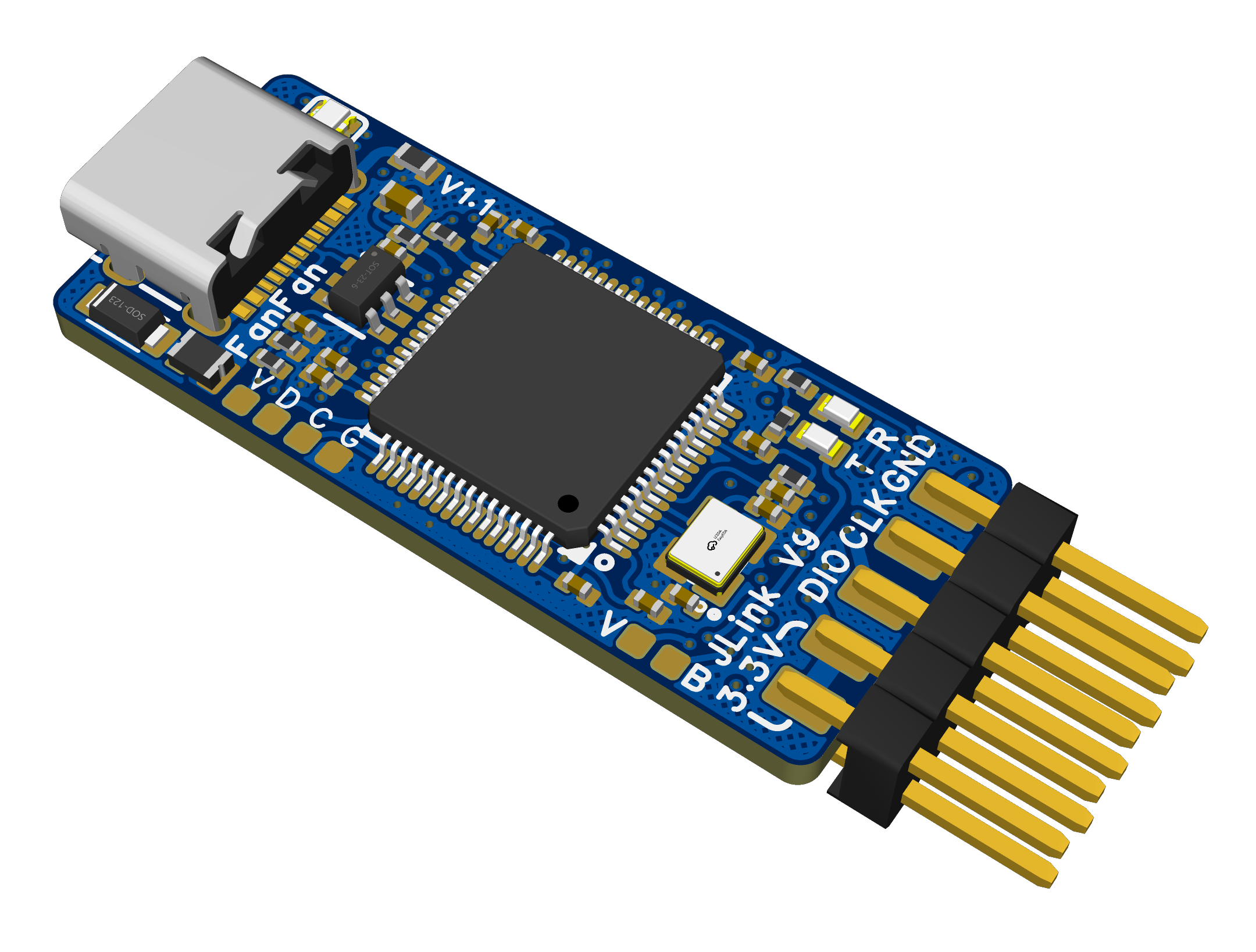

JLINK V9 + CP2102 ,使用HUB+独立串口芯片解决JLINK虚拟串口各种问题,你值得拥有!
简介:JLINK V9 + CP2102 ,使用HUB+独立串口芯片解决JLINK虚拟串口各种问题,你值得拥有!
创建时间:2023-03-22 22:56:31更新时间:2023-09-15 10:25:21
JLINK V9 相信你们大部分都用过,但是它却有一个我认为不完美的功能---“虚拟串口!”,作为攻城狮,我怎么能忍受这个瑕疵,在此必须分享给大家!
关于bin文件如何下载,可以自行百度哦!
精心设计,匠心打造!!!
 https://www.bilibili.com/video/BV1dM4y1B7AT/?vd_source=bbf6a497ecef4bee87eacb92c812c613
注意:BOM中的MCU正确应该为STM32F205RC
2023、09、14 更新原理图阻容值到PCB,板子均已验证,如有问题请自行根据原理图进行排查
