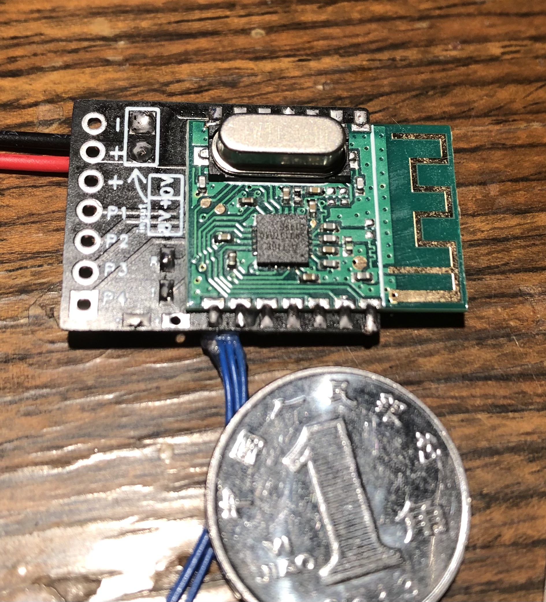

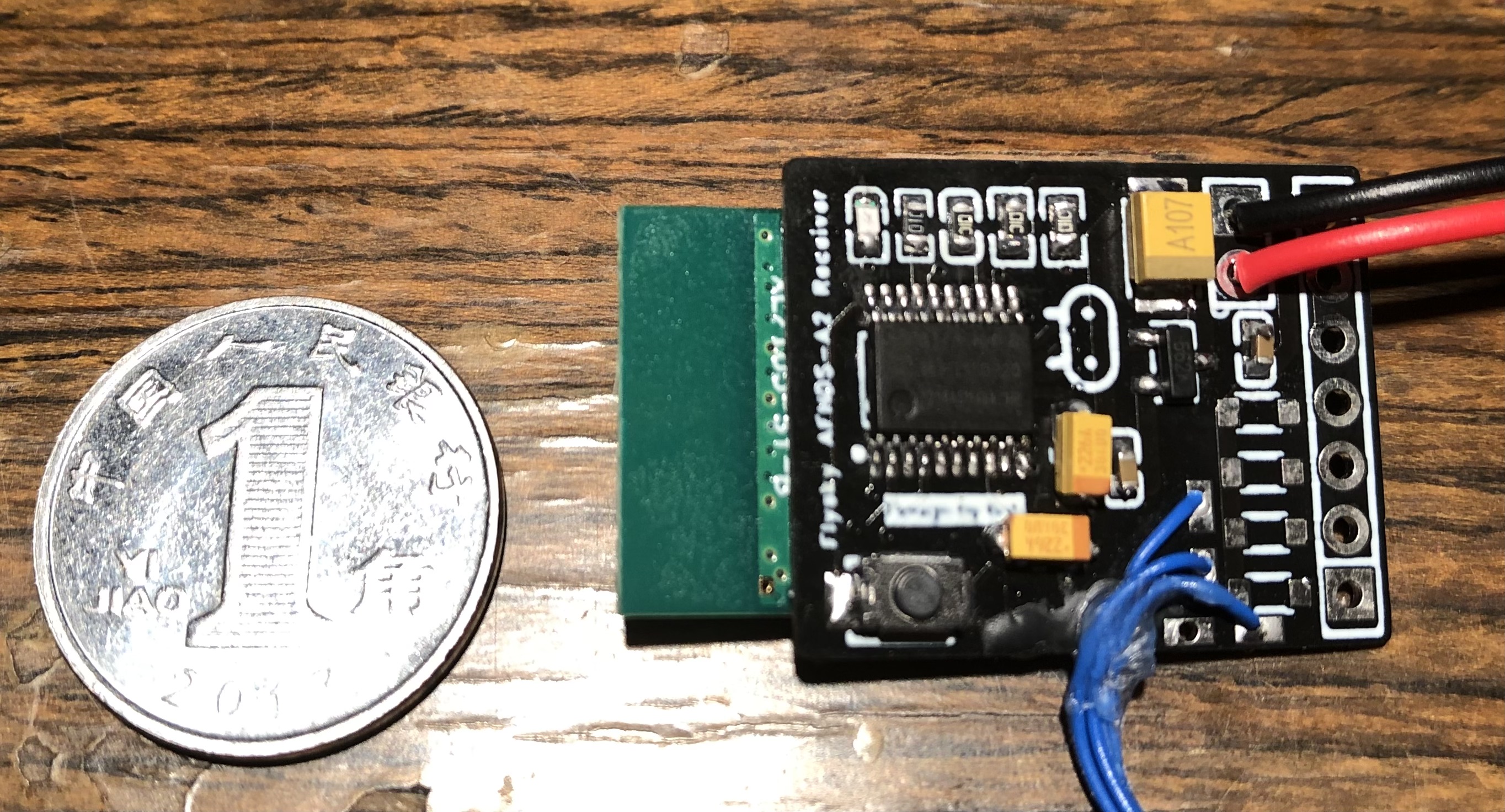

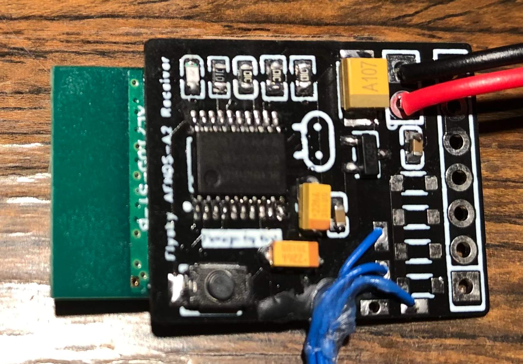

采用STC8H1k08和A7105模块,制作了双舵机扑翼飞行器的集成接收机+控制器。
2S供电。
接收机可以接受富斯i6x协议,可对频,带电压回传。
