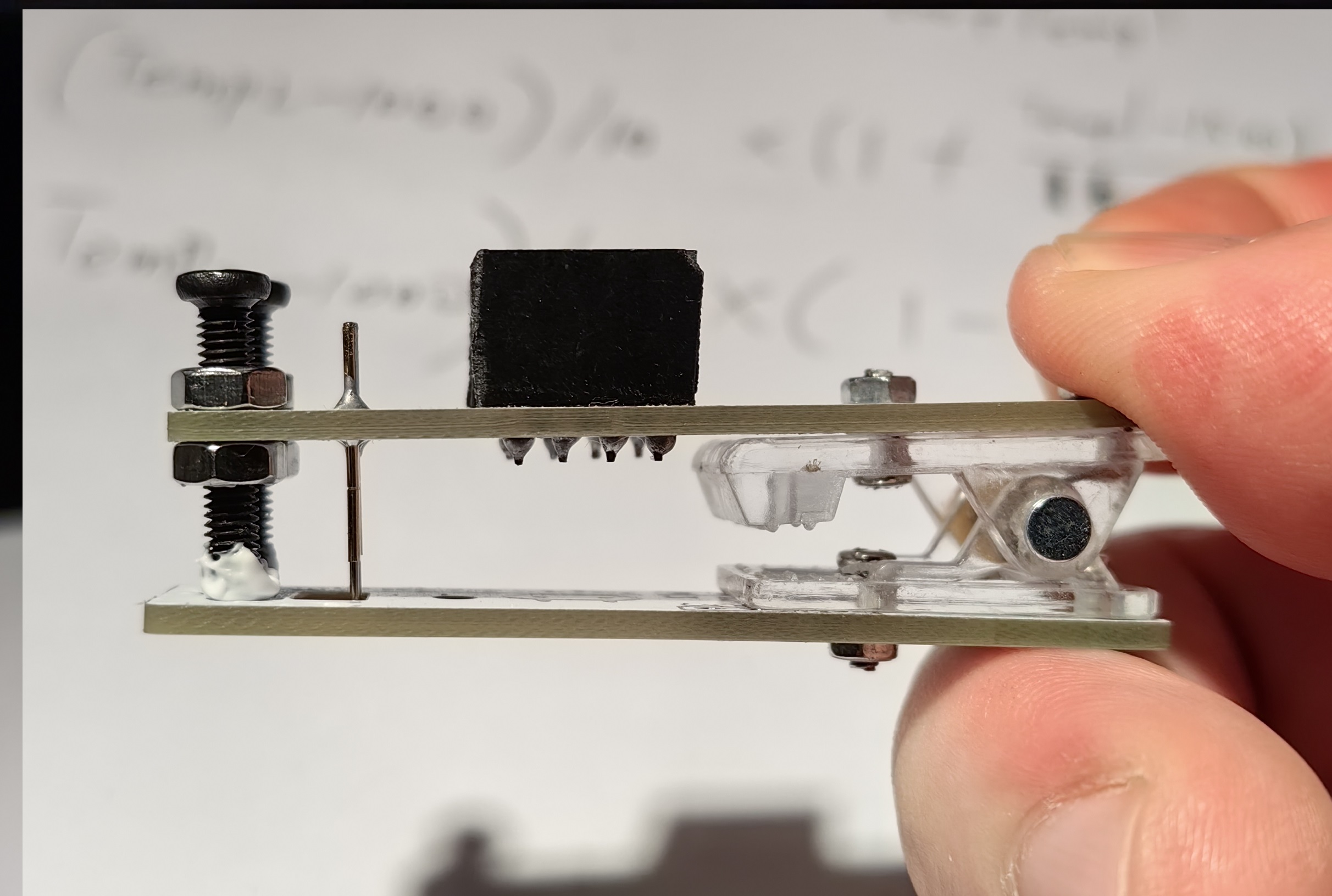

有些单片机模块体积比较小,不便于放置较大的烧写端口,所以自己做了一个烧录夹。
简介:有些单片机模块体积比较小,不便于放置较大的烧写端口,所以自己做了一个烧录夹。
创建时间:2023-11-01 16:06:57更新时间:2023-11-08 09:45:39

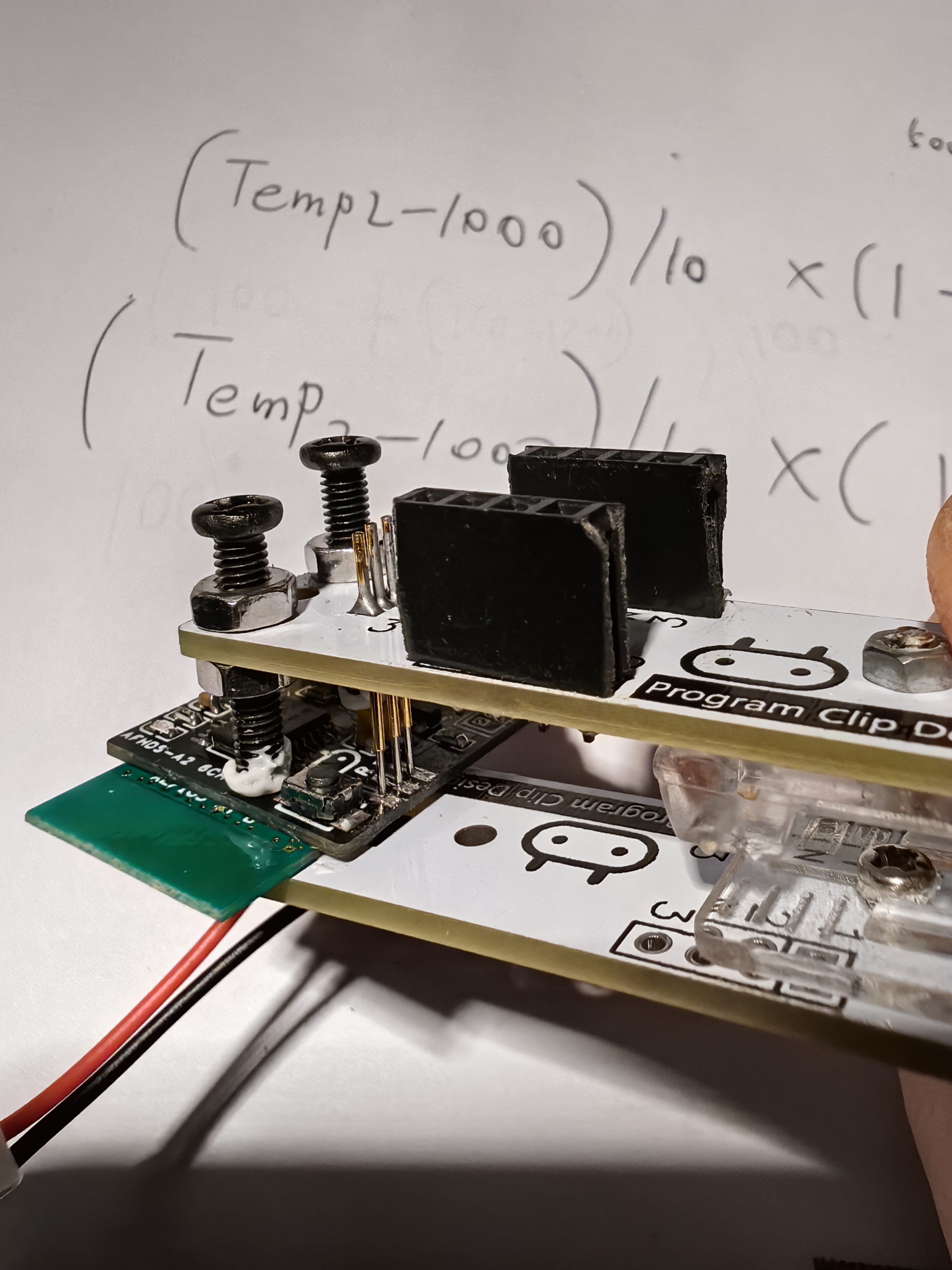

最近因为要做航模遥控接收机,对电路的体积和重量要求变态地小和轻,因此不方便放置较大的烧录焊盘,而程序又需要反复调试更改。因此决定做一个烧录夹。
我用的stc51系列单片机,三针就足够烧录了。

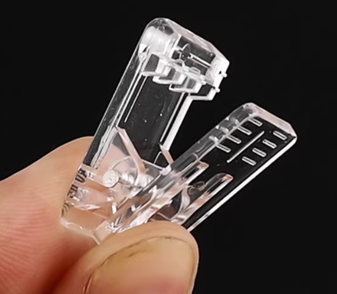

夹子就买淘宝上的“透明小PP夹”

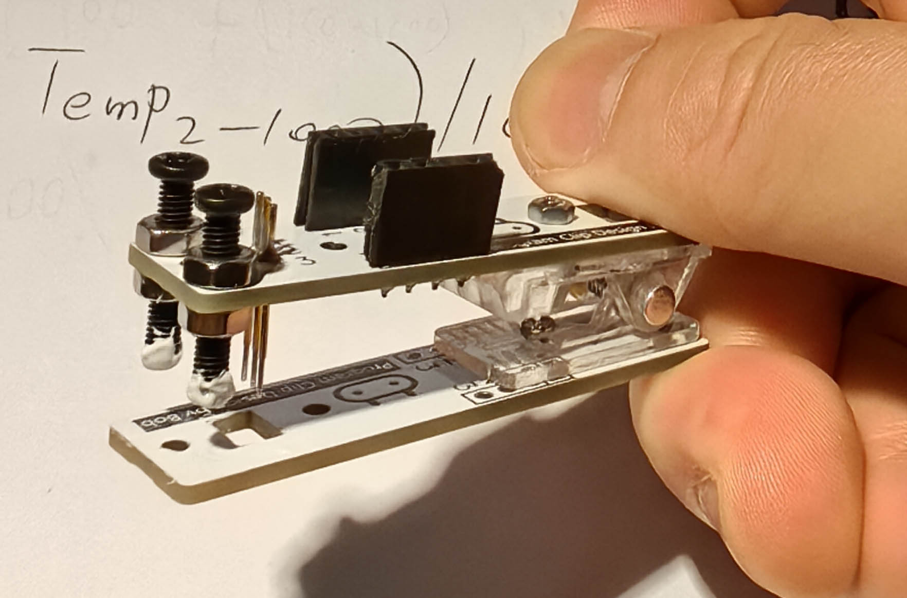

还需要用到M2的螺丝螺母来将烧录夹的PCB板与夹子固定在一起,当然用502应该也可以。
M3的螺丝和螺母用来当做定位固定电路板的支撑柱,可以手动调节高度。螺丝底部涂一点硅橡胶防止烧写时螺丝导电导致目标板短路。
我把夹子拆下来安装的,再装上时比较费劲。推荐直接用胶水把电路板粘在夹子上。
