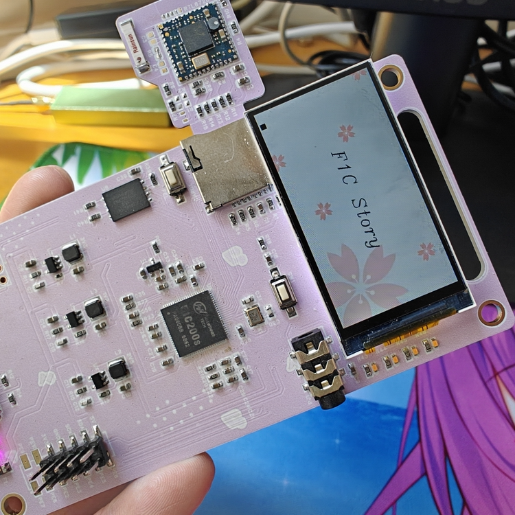

f1c100/200 作为初接触嵌入式linux的玩家来说是比较首选的芯片(正在一本正经的乱说中。)但是市面上大部分开发板和开源工程并不符合审美和要求。所以借着彩色丝印的活动来设计一片符合本人要求的f1c开发板。
个人对它的要求如下:
1. 焊接方便:大多数电源部分都会用 “EA3036A”这类芯片,得益于体积小的优点,焊接翻车率大增。所以参考分立的dc-dc供电方案。且所有电阻都为0603(有一个妥协了,是0402)。在保证性能和美观的前提下极大降低焊接难度,提升成功率。电感部分也使用大一些的焊盘,以降低电感焊接困难和解决难以测试电源状态的问题。
2.不要rgb接口!:对于初次接触的爱好者来说焊接RGB屏幕的软排线接口的难度简直是地狱级别。
3.有接口:有一些接口,可以扩展外部设备,比如其它尺寸的小tft屏幕,i2c接口和一些通用gpio。但是接口数量不能像市面上那些开发板一样扎人,丢失美感。
4.板子上要有光:必须有一块板载的TFT小屏幕和一些IO控制的LED(这里选择樱花紫的LED更配哦)。
5.我全都要!:板子必须同时具备能使用1Gbit~2Gbit nand flash 和 TF卡槽(至于为什么还要TF卡槽?不说-v-)。
6.我都不要!:不要其它的接口,比如TV口,MIC口,LINE口。太多杂乱不好看!
7.不仅仅是开发板:通过使用一些颜色和图形文字搭配,使最终样子更像一个挂饰而非难看的“开发板”。
其它组件:
1.符合主板接口的简易键盘,键盘处理器使用STC8H。
2.一个有TF卡接口的SDIO网卡(RTL8728BS)

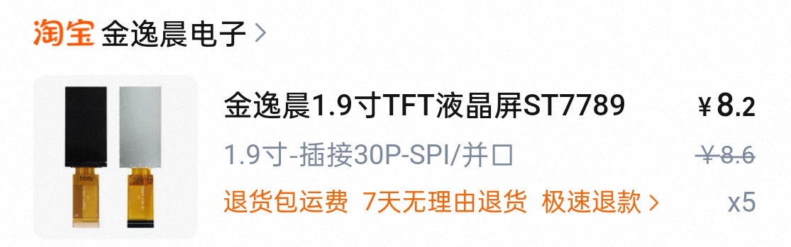

3.板载TFT屏幕使用:
