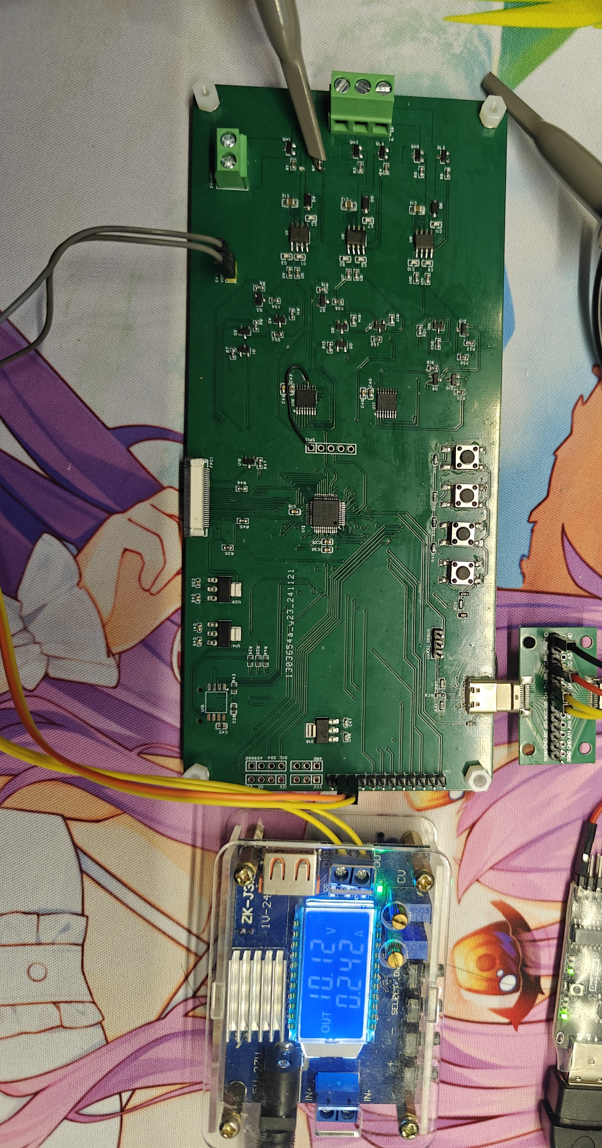

该项目最终目标是实现对低压三相异步电机(永磁电机)进行 “可变电压、可变频率” 驱动。探究电机的驱动基本技术,并对地铁、电车的电机运行进行一定程度仿真。
简介:该项目最终目标是实现对低压三相异步电机(永磁电机)进行 “可变电压、可变频率” 驱动。探究电机的驱动基本技术,并对地铁、电车的电机运行进行一定程度仿真。
基于Ai8051U开源创意电子设计大赛
创建时间:2024-11-16 20:33:32更新时间:2024-12-16 11:19:33
该项目最终目标是实现对低压三相异步电机(永磁电机)进行 “可变电压、可变频率” 驱动。探究三相电机的驱动基本技术,并对地铁、电车的电机运行流程进行一定程度仿真。
1.硬件部分基本调通,输出部分可以初步得到预定波形。
2.遗漏的连接线已经修复。
3.原有仿真sin波形的代码上任然有错误,未能驱动电机。
4.使用6步驱动法成功驱动异步电机。
5.最重要的一点:测试时必须使用恒流电源,并设置最大电流限制。
