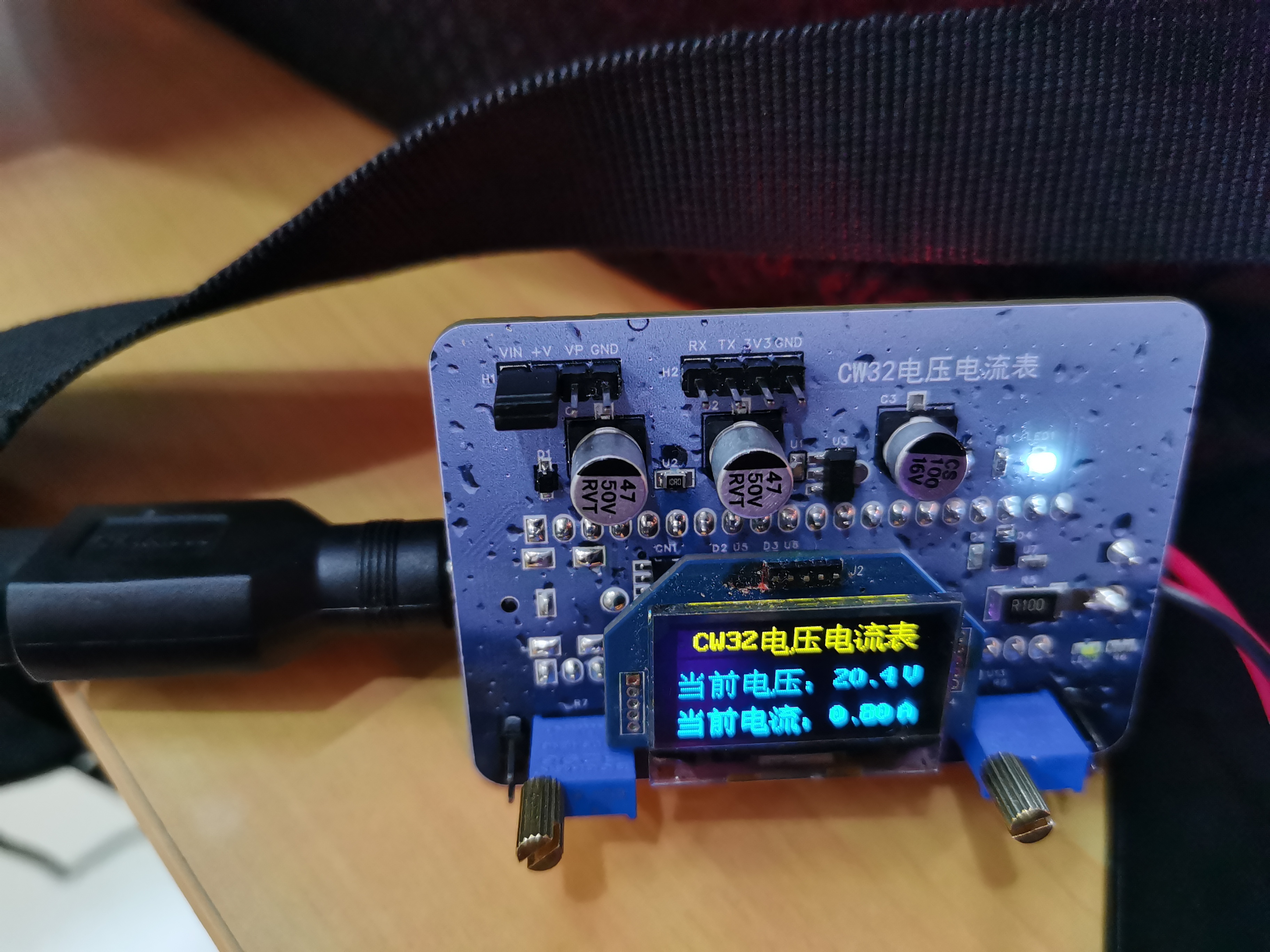

项目总体特性:
1.电压量程0-40V,开发板可选择单独供电或从dc输入取电(不影响电流测量)

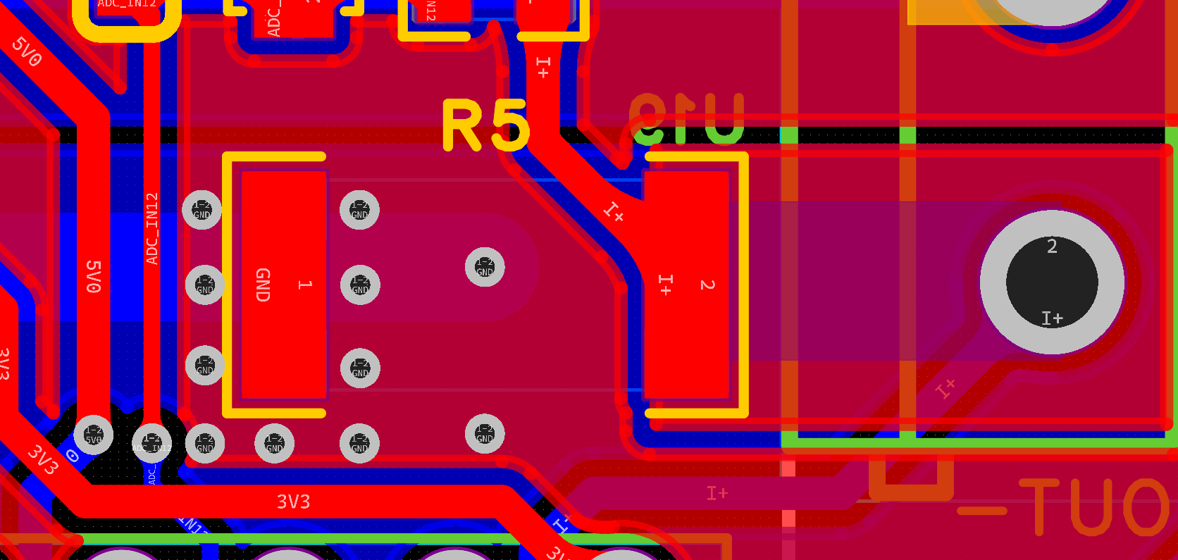

2.电流量程0-3A(瞬时可上5A,但检流电阻会有较大烧毁风险,热成像实测4A时电阻温度超过80℃)
3.使用老王0.96寸SSD1306 SPI接口OLED屏幕和GT20L16S1Y GB2312中文字库,支持显示16*16的中文汉字
4.设置了两个电位器以实现电压和电流的标定校准,可通过跳线切换

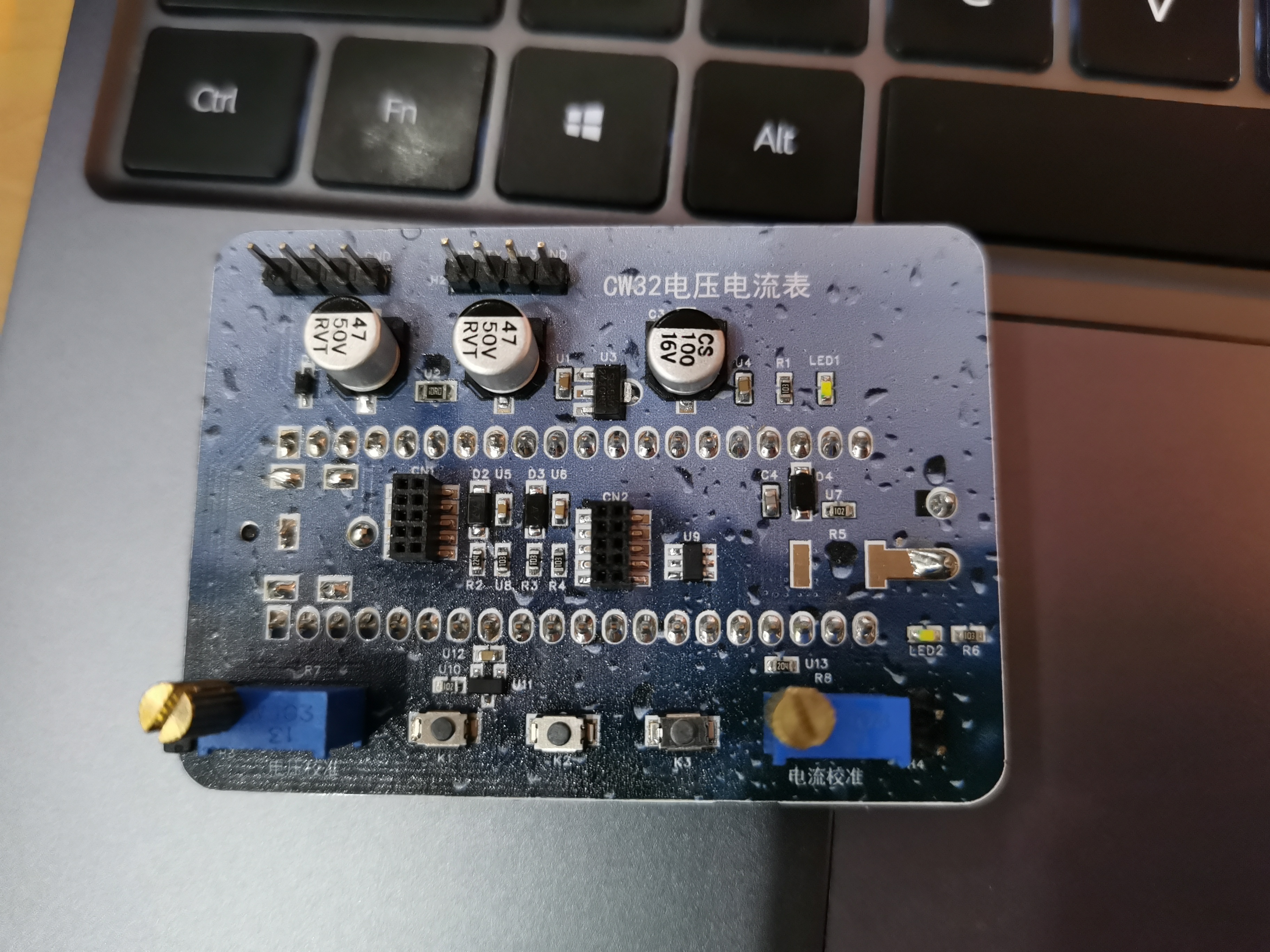

硬件部分:

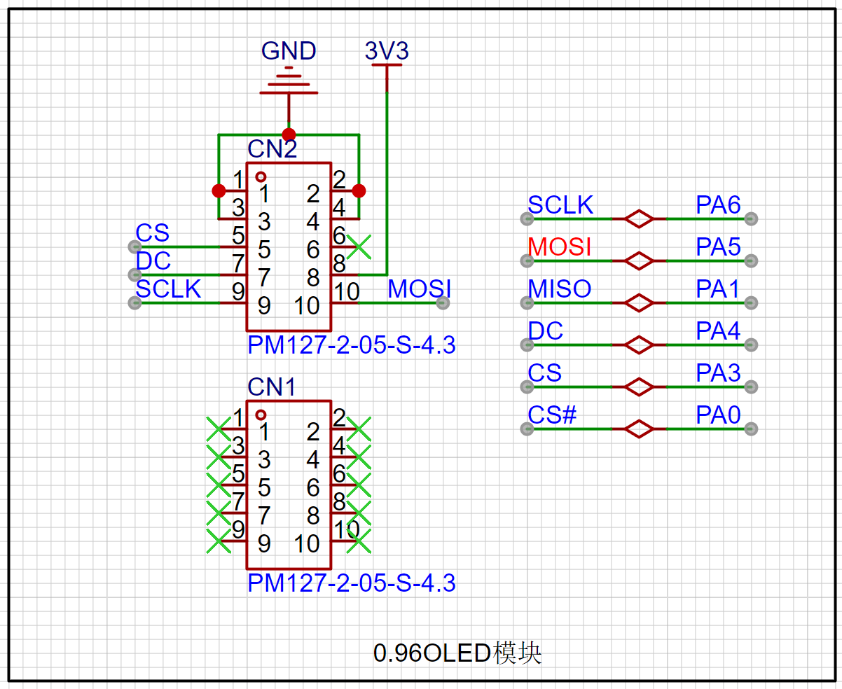

1.将原项目的数码管替换成了老王的OLED模块,使用spi串行通信,节省引脚
2.增加了GB2312中文字库,支持显示任意常用汉字,修改程序后无需重新取模
3.将大部分元件替换为贴片封装,并且统一放置在正面,适合铁板烧焊接
硬件部分注意事项:

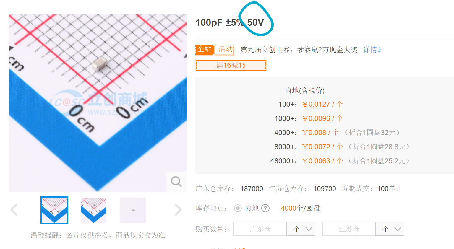

1.电容选型时要注意耐压,耐压不达标可能会击穿
2.检流电阻选型时要注意封装的散热规格,适当打过孔辅助散热,加强过流能力
3.DC母座是立创商城用券嫖的,替换其他型号座子时要注意高度,高度过高的话会与开发板干涉
硬件部分的问题:
1.开发板座子引脚周边阻挡较多,不易焊接
2.检流电阻温度较高,测量更高电流时可能需要更换封装或使用分流器
3.输出接口未标识正负

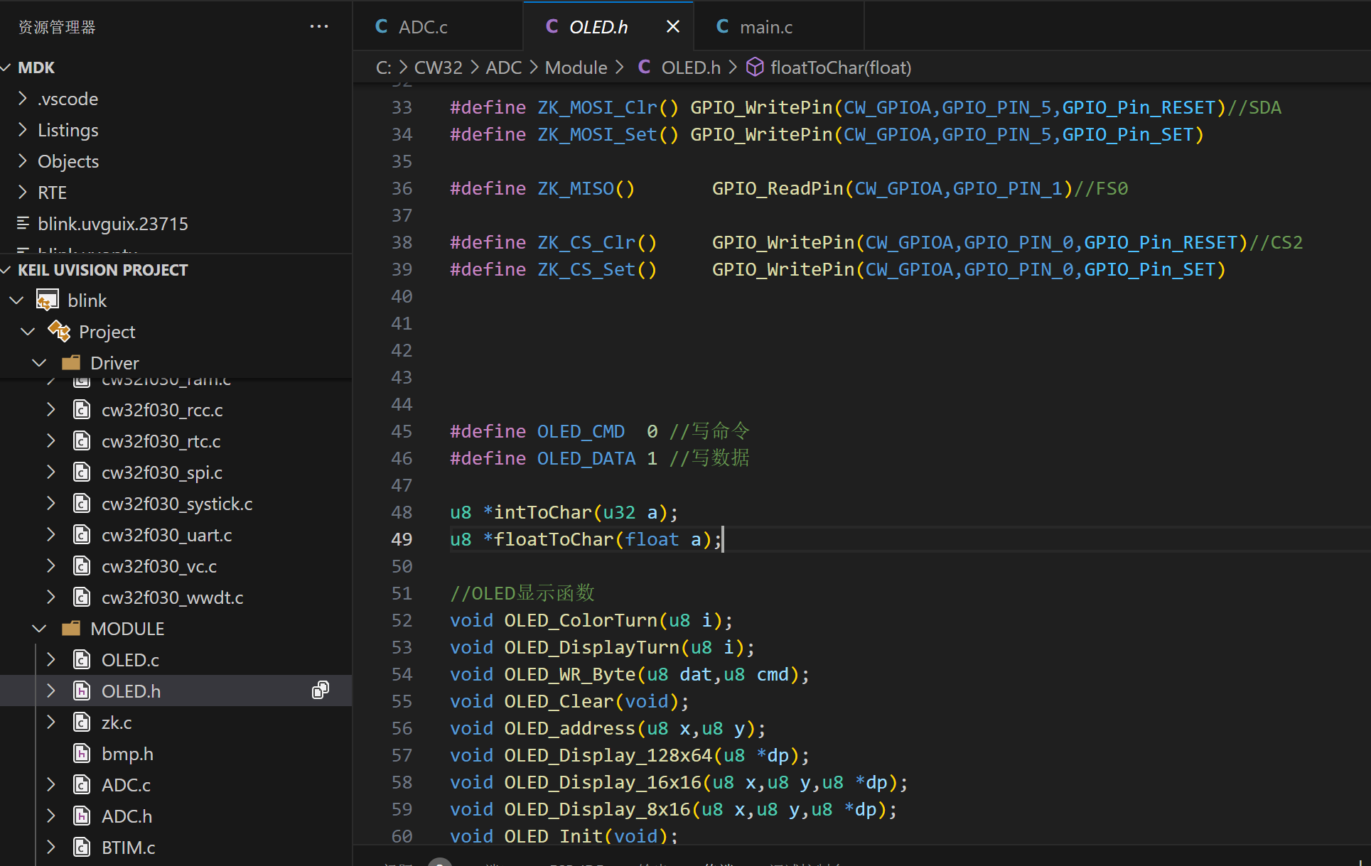

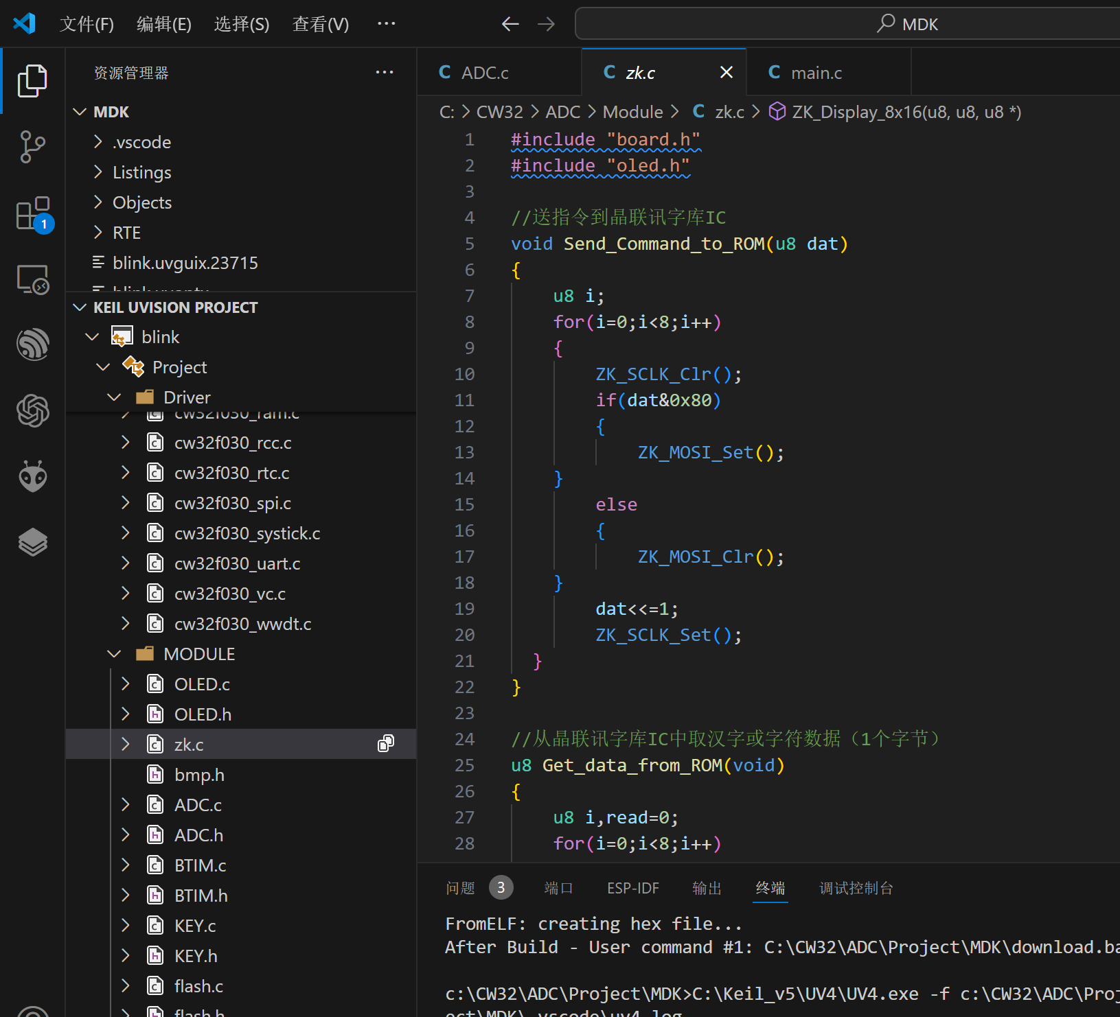

软件部分:

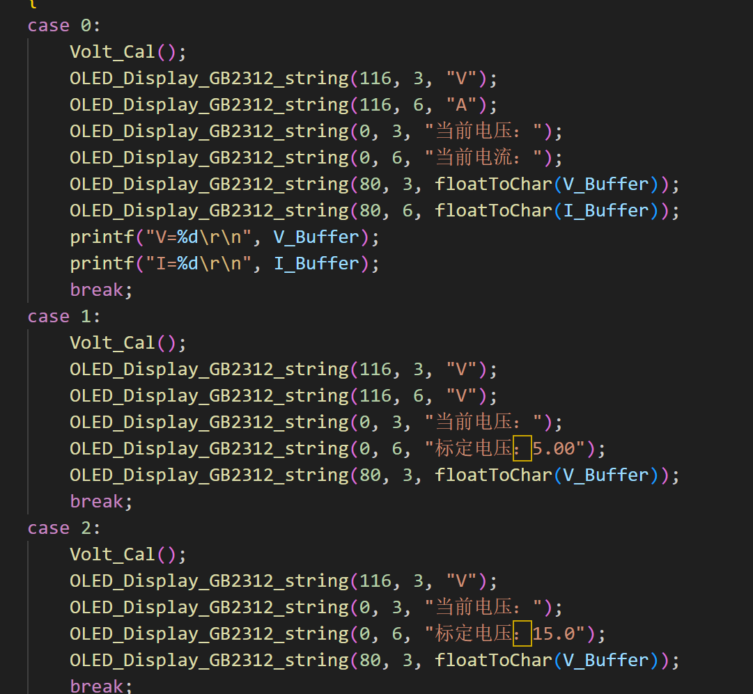

1.为立创地文星CW32开发版移植了基于GT20L16S1Y中文字库的软件模拟SPI OLED驱动程序
2.修改了显示内容,使用更方便

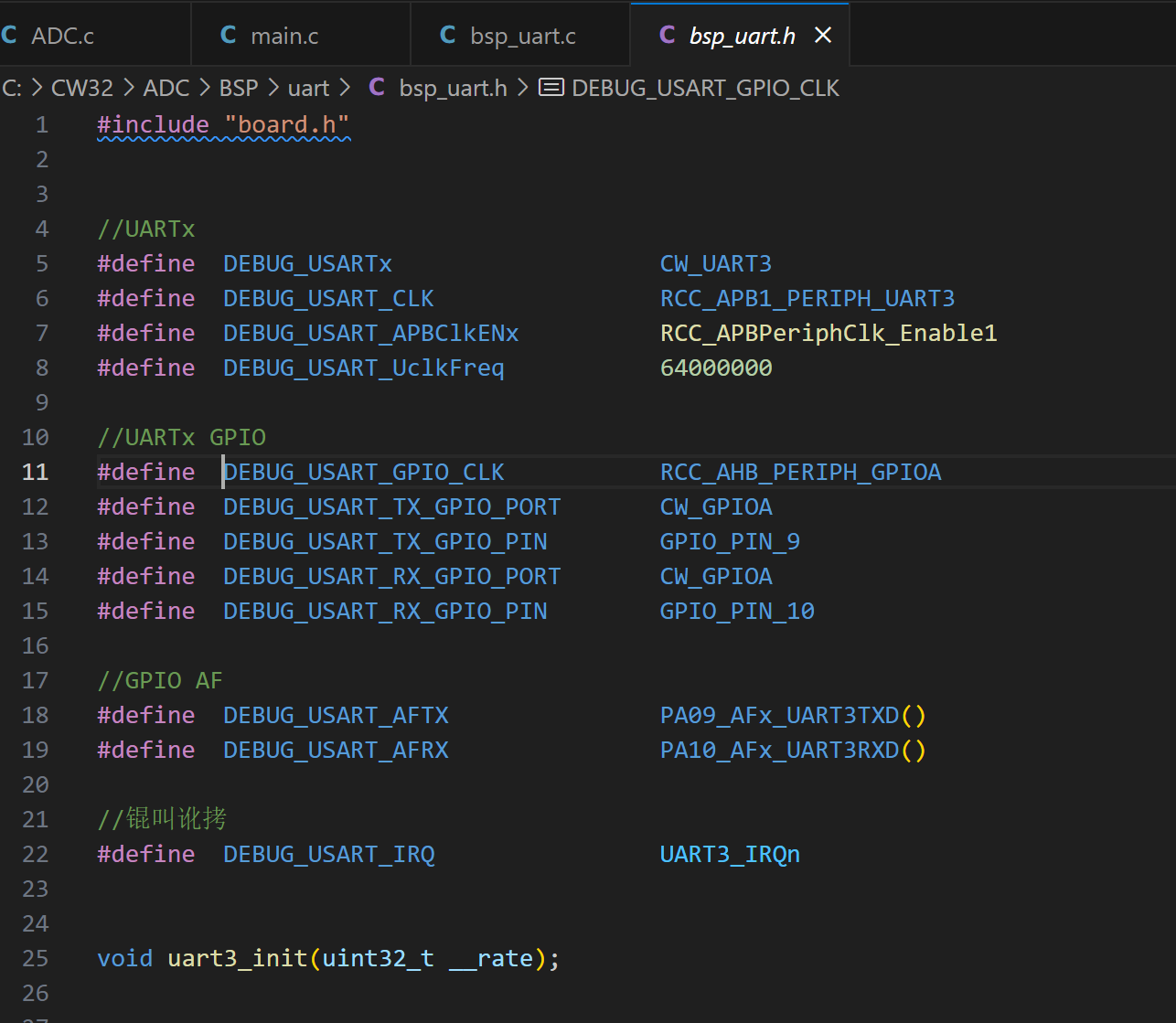

3.使用了cw32例程中的uart库,将引脚修改为PA9/PA10
支持通过printf输出调试信息

使用指南:

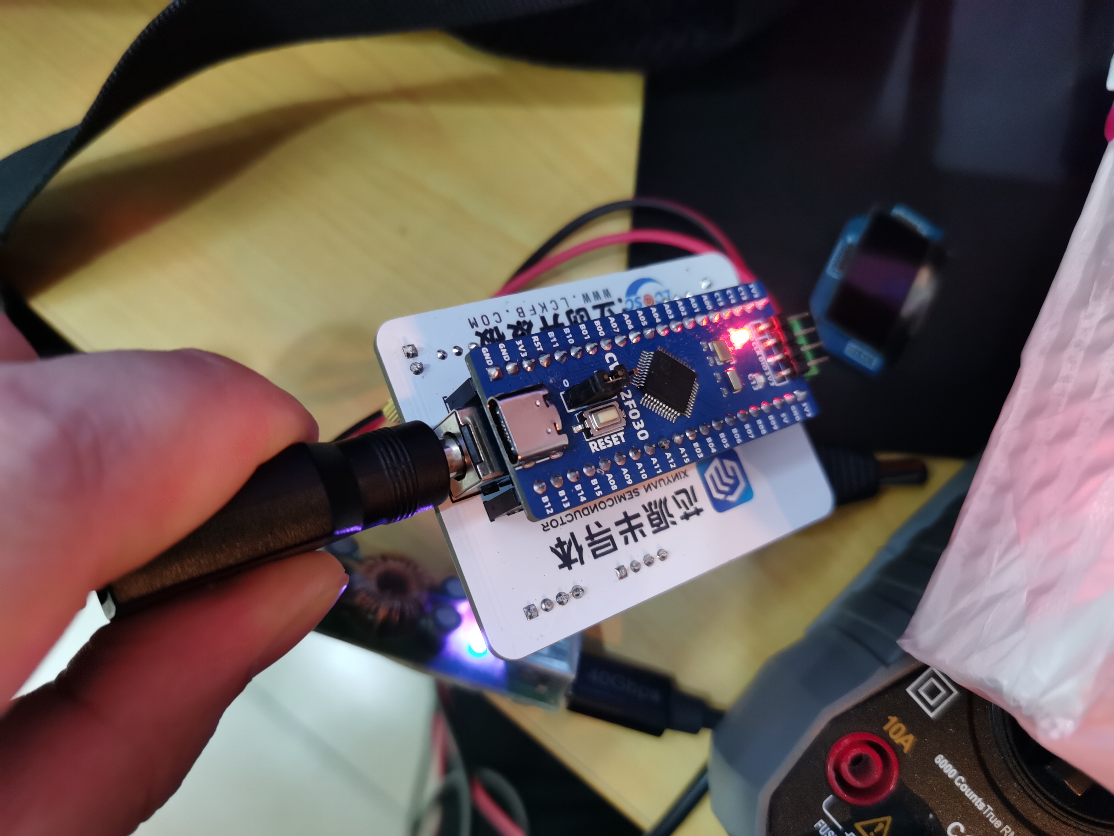

1.供电:可以通过左上角4pin排针切换表头供电方式
引脚定义:
VIN:直连DC母座
+V:电压检测端,量程0-40V
VP:接在DC输入防反接二极管后面(确认电源没接反后可使用VIN作为电压测量输入,去除二极管压降影响)
供电方式1:短接VIN和+V,直接从DC母座取电
供电方式2:短接+V和VP,经过防反接二极管后从DC母座取电
供电方式3:使用VP和GND直接输入5V

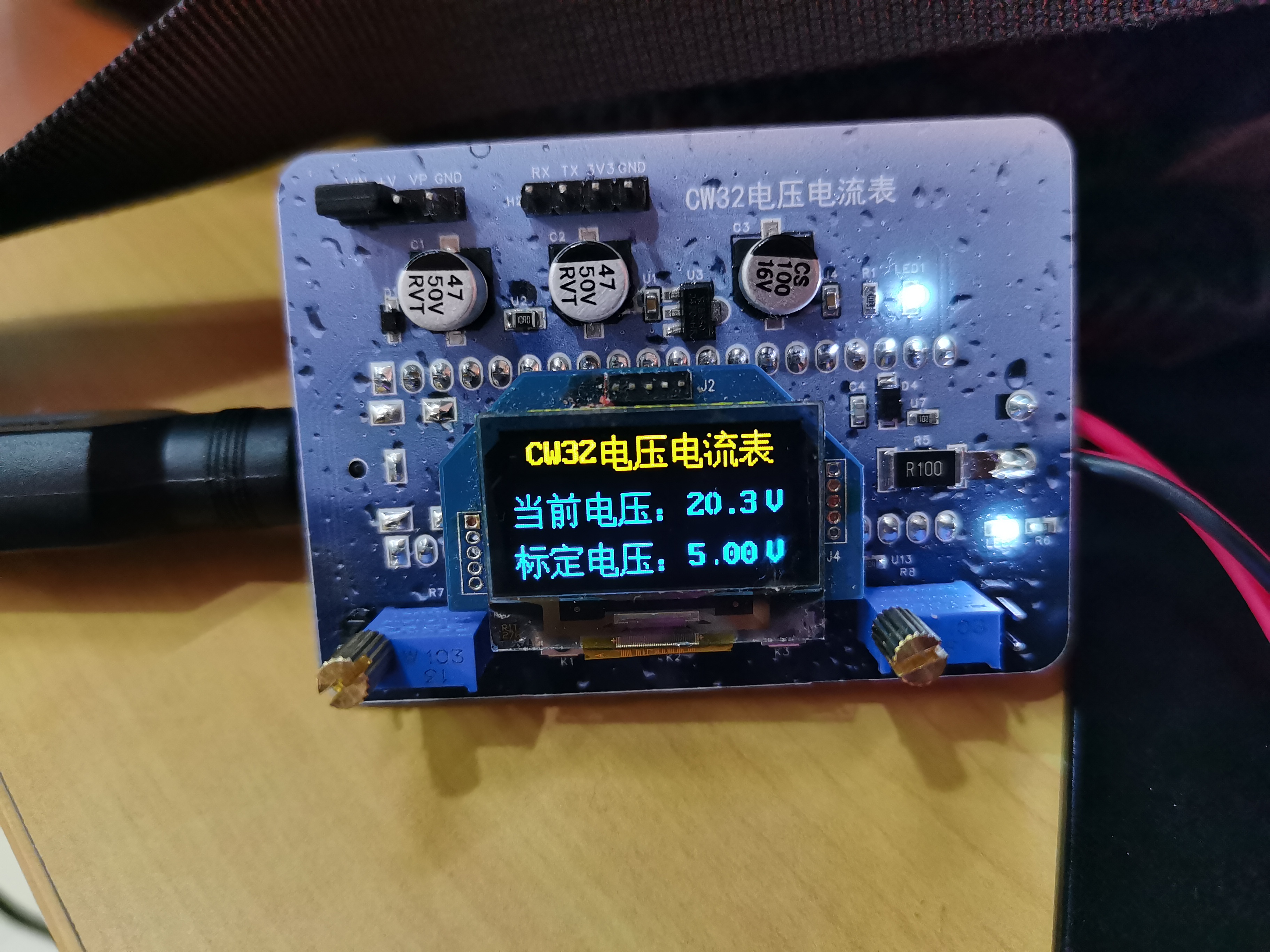

2.电压校准
断开电压检测输入,短接左下角2P排针
按一下k1,进入电压标定模式,屏幕显示当前电压和待标定的电压
旋转左下角电位器,使万用表测到的+V电压尽量接近5V,然后按K2保存标定数据,保存后自动回到测量模式,也可以不保存使用K3直接返回测量模式
电流校准参照电压校准进行,具体流程请查看CW32数字电压电流表训练营项目教程文档
