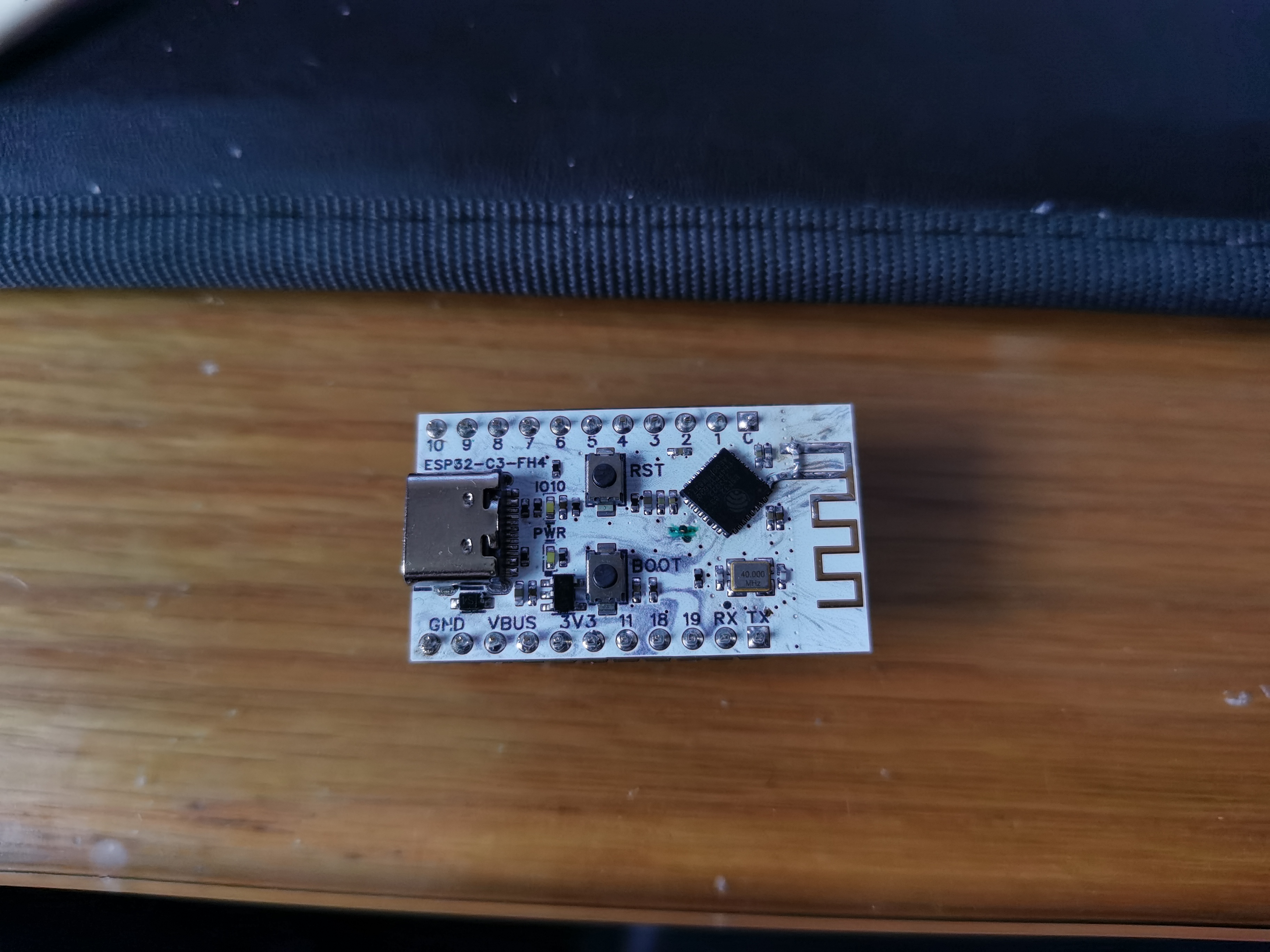

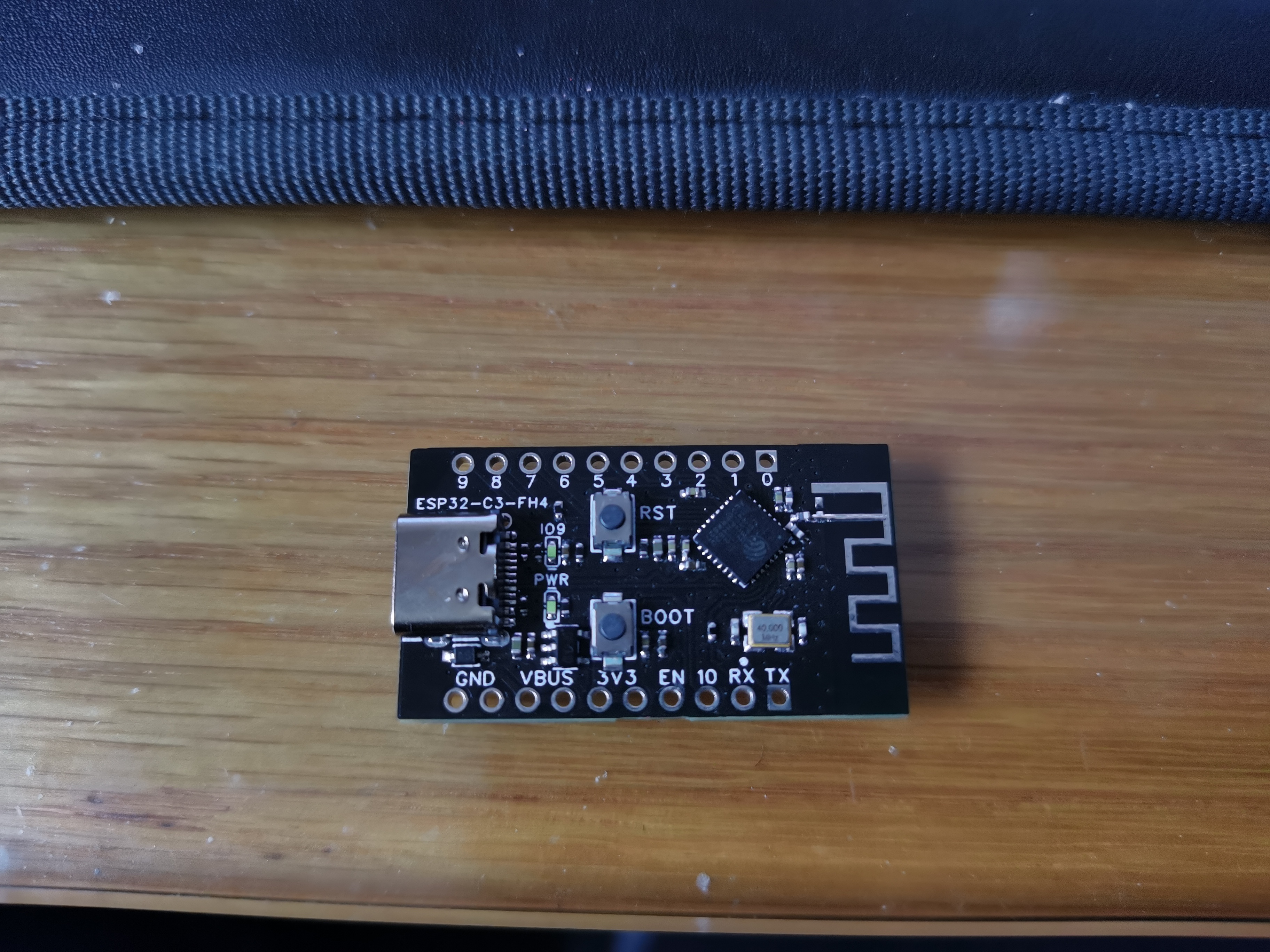

打了两版,算是勉强能用了,匹配电路上随便放了两个电感,信号不太好
基于乐鑫ESP32C3-FH4,相比合宙C3开发板少了gpio11,12,13,18,19
支持蓝牙和WiFi,点屏跑LVGL也没问题
