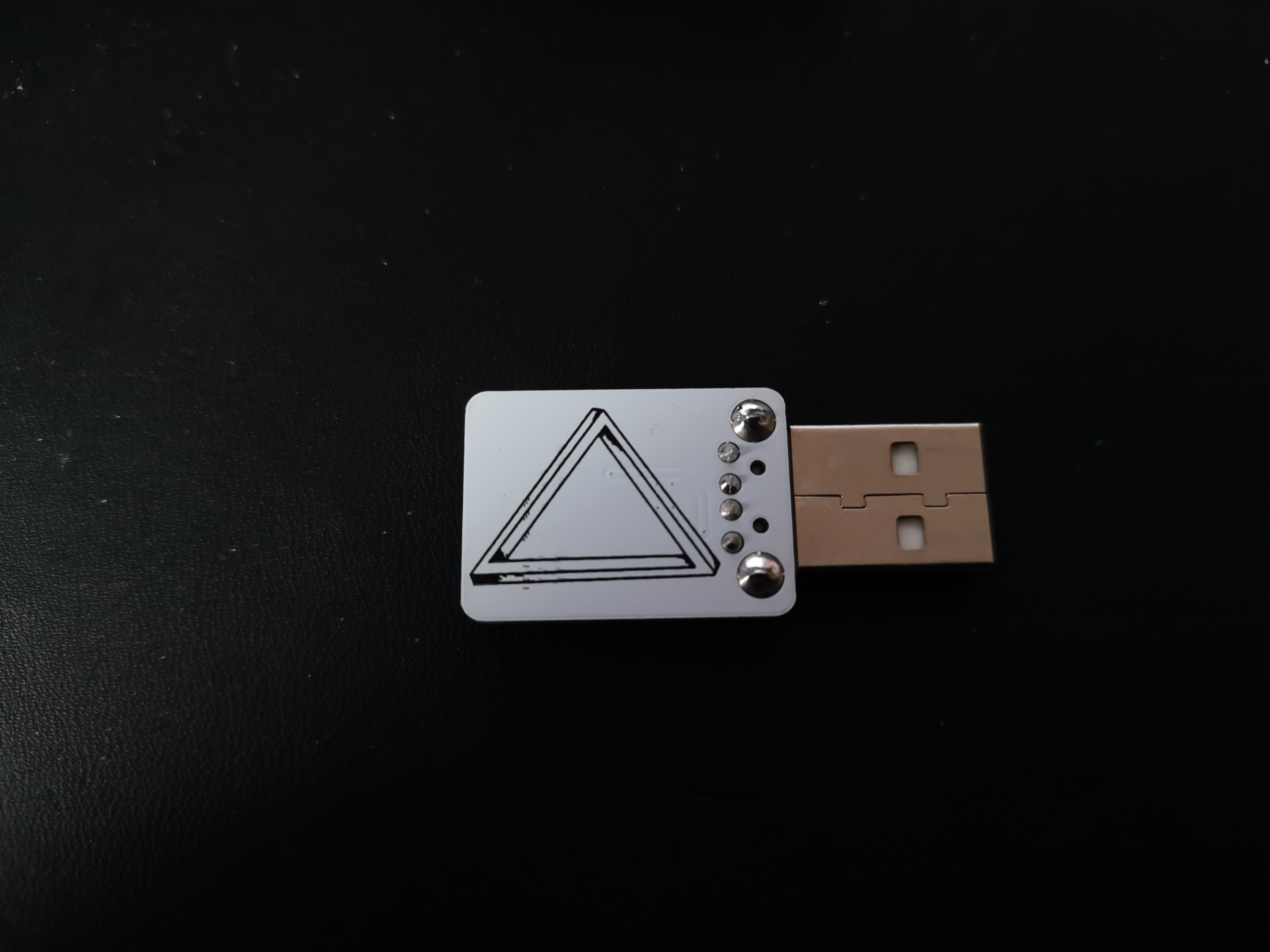

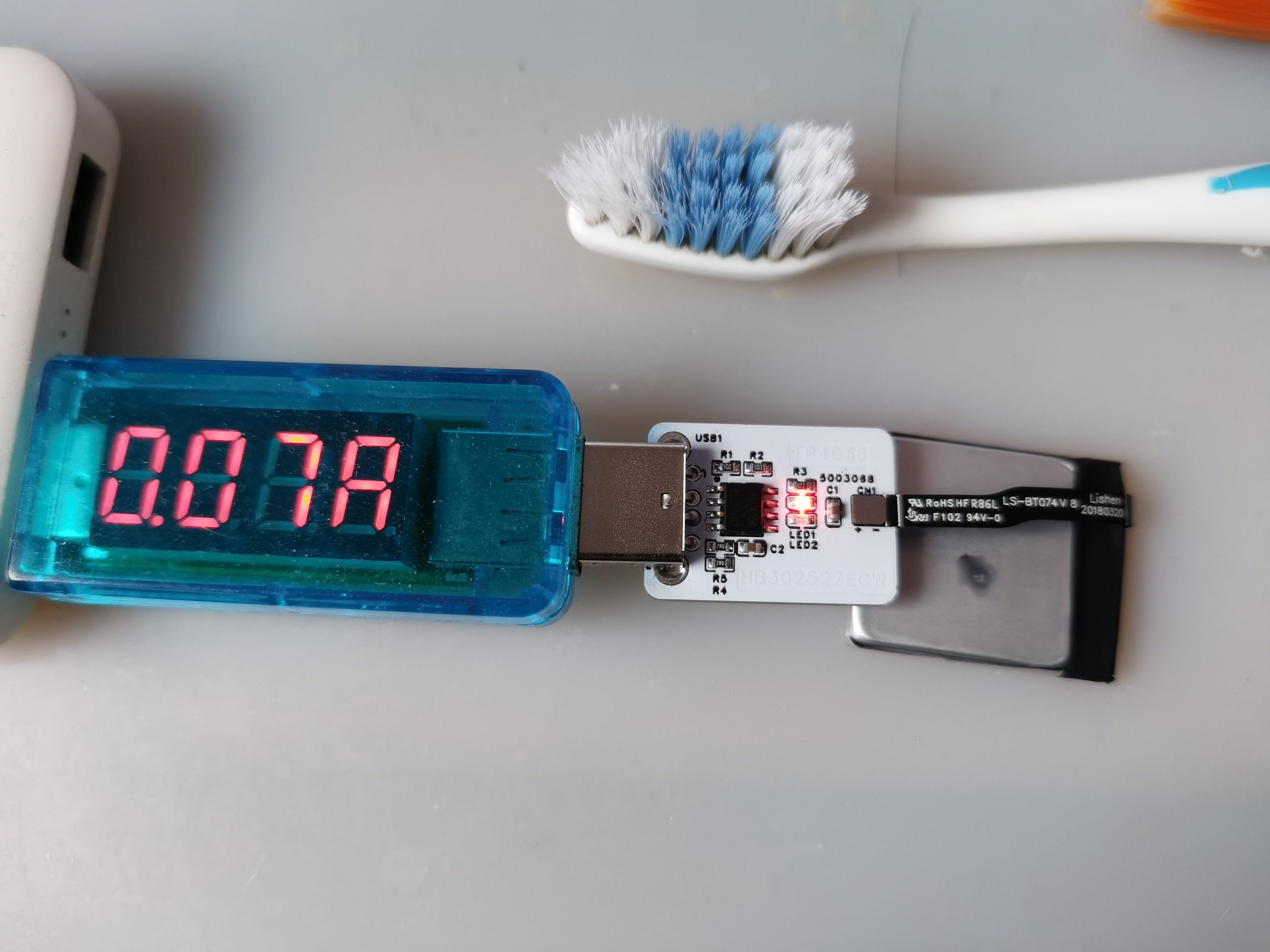

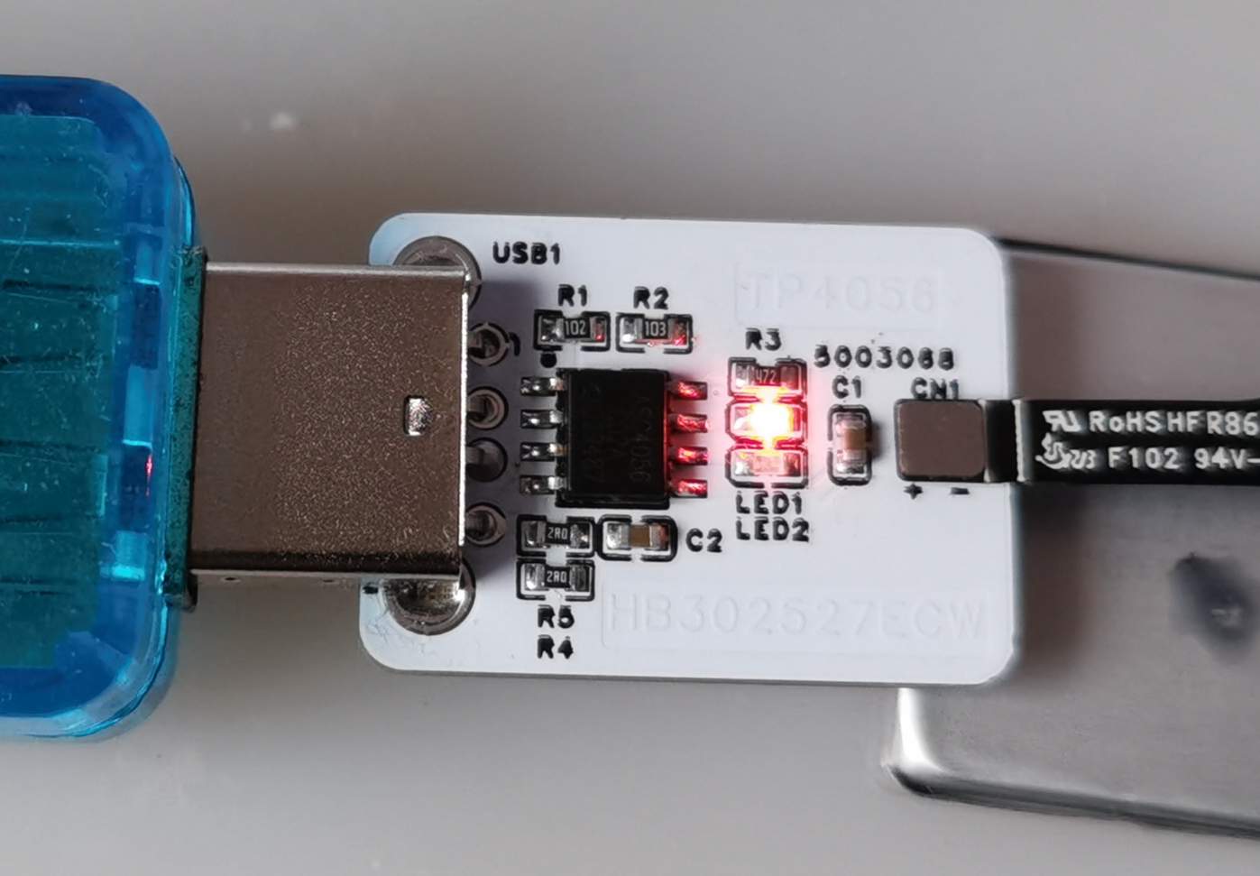

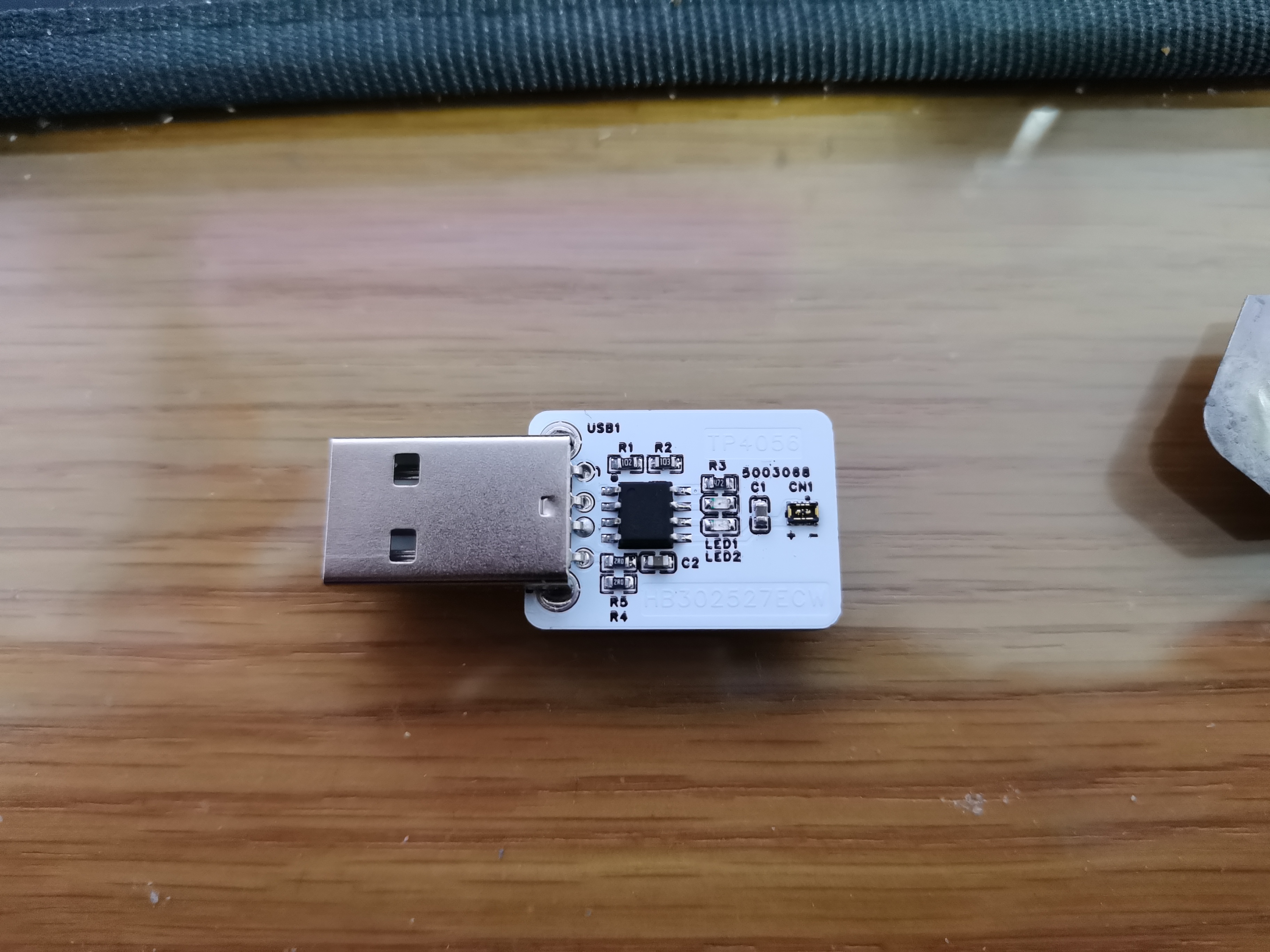

基于TP4056,适用于HB302527ECW或其他相同接口电池
电阻配置为限流0.1A以延长电池寿命,充电时红灯亮,充满后绿灯亮,使用时请注意不要接反
