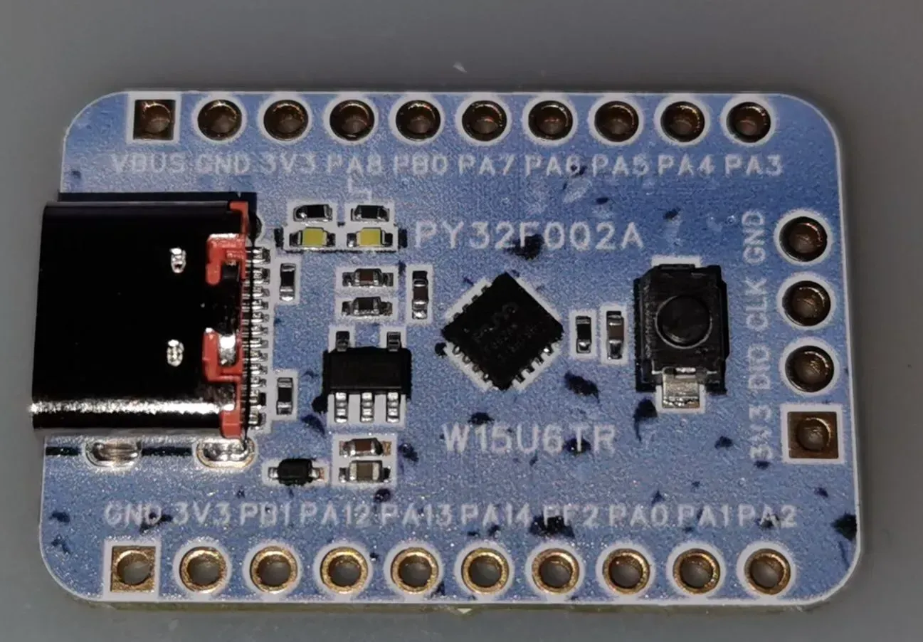

之前画了两块合宙Air001的板子,感觉还不错,但是现在合宙全线不包邮了,芯片不好买,就想着搞点替代方案

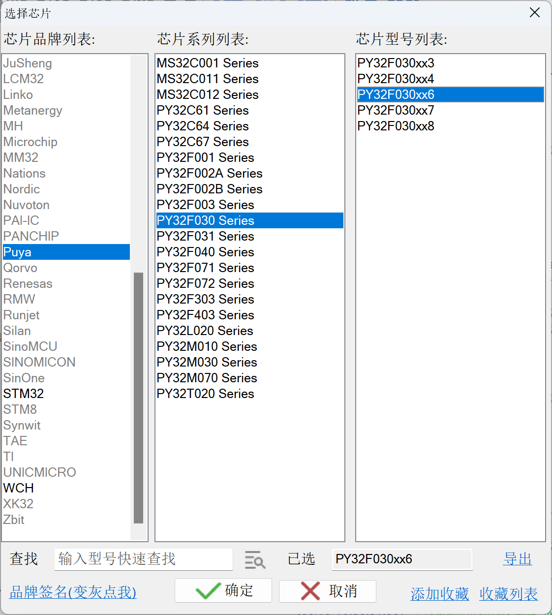

这块板子用的W15U6TR没有引出boot引脚,因此不支持arduino串口直接下载,但可以用SWD烧录arduino编译生成的镜像

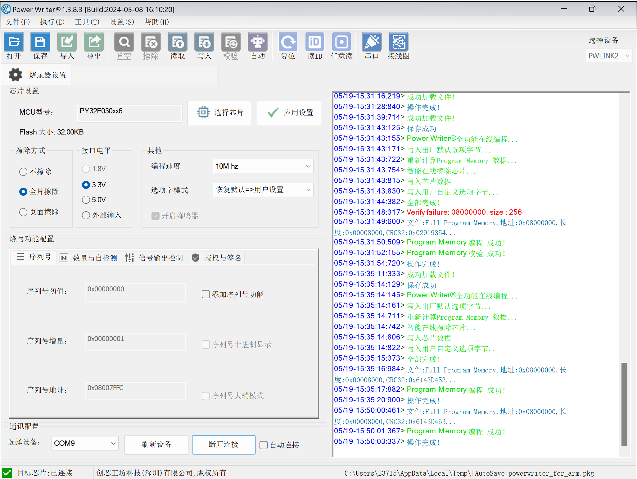

用pwlink,芯片选PY32F030X6,跟air001用起来差不多
目前测试了arduino air001的OLED程序和keil air001的流水灯程序,没啥问题~

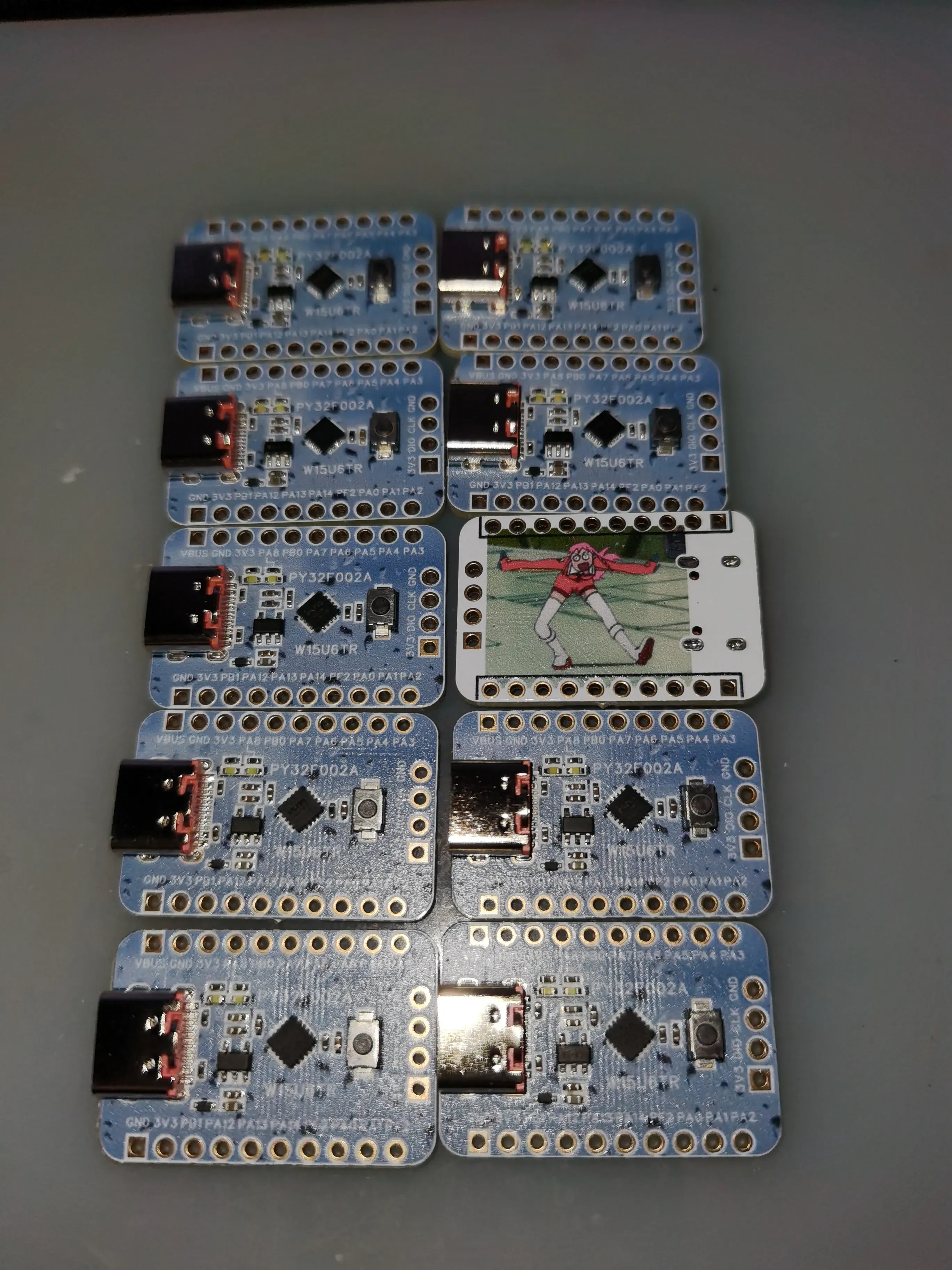

2025-3-10更新:增加了彩色丝印版本
