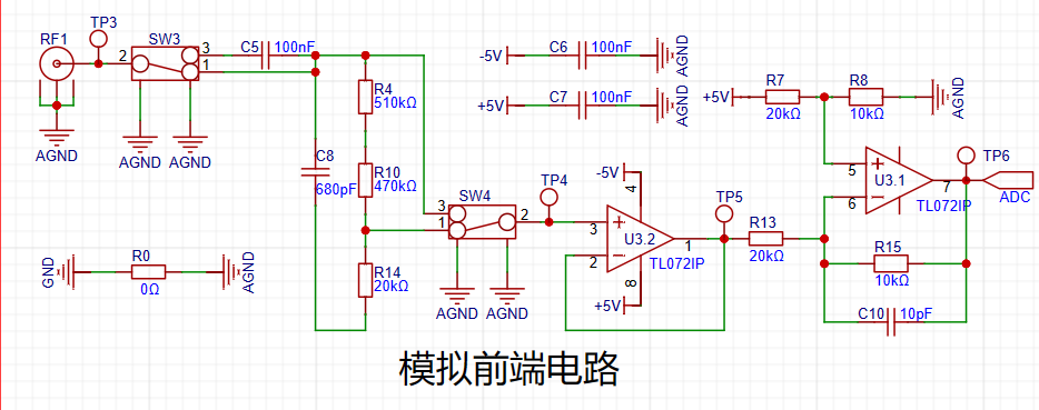

本项目最重要的部分模拟前端和比较测频电路

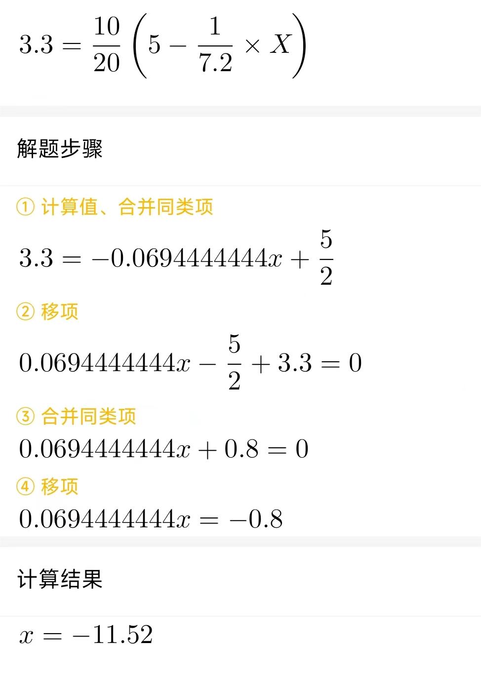

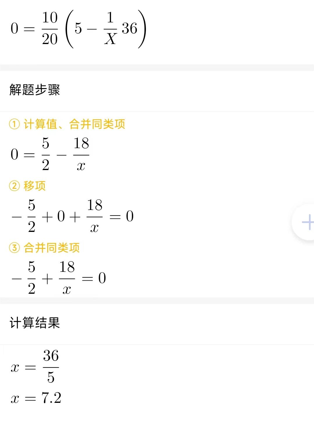

模拟前端电路:利用一个100nf的电容进行交直流耦合从而减少信号的损耗,再将信号经过R4,R10,R14三个电阻分压衰减1/50,然后将衰减后的信号加到后面的放大电路中,假设ADC采集范围为0~3.3V,代入公式Uo=R8/R7(5-Ui)就可以算出输入的最大值为-1.6V和5V,最小值为-80V和250V;
若想将最大值改为36V代入公式,得出衰减比例为1/7.2,此时输入的最大值为36V最小值为-11.52V。

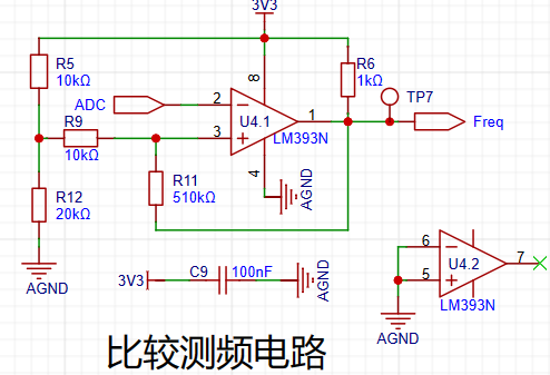

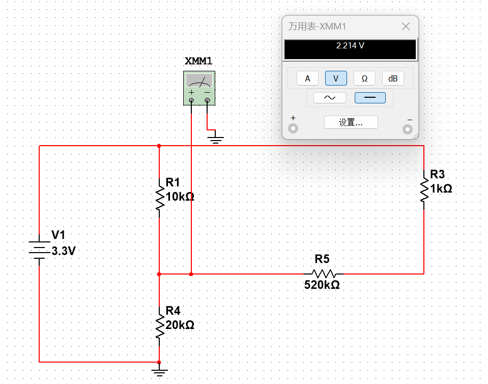

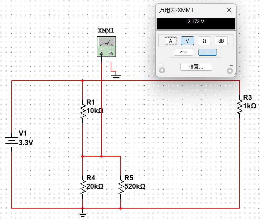

比较测频电路:将ADC输入信号通过一个滞回比较器对输入信号进行比较,实现频率的测量功能,
上限阈值和下限阈值可以经过电路等效得出

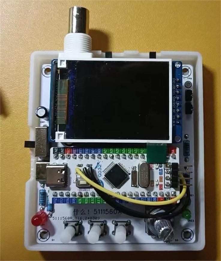

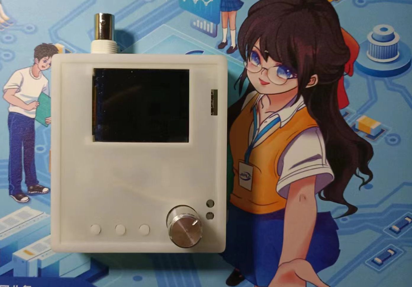

实物展示说明

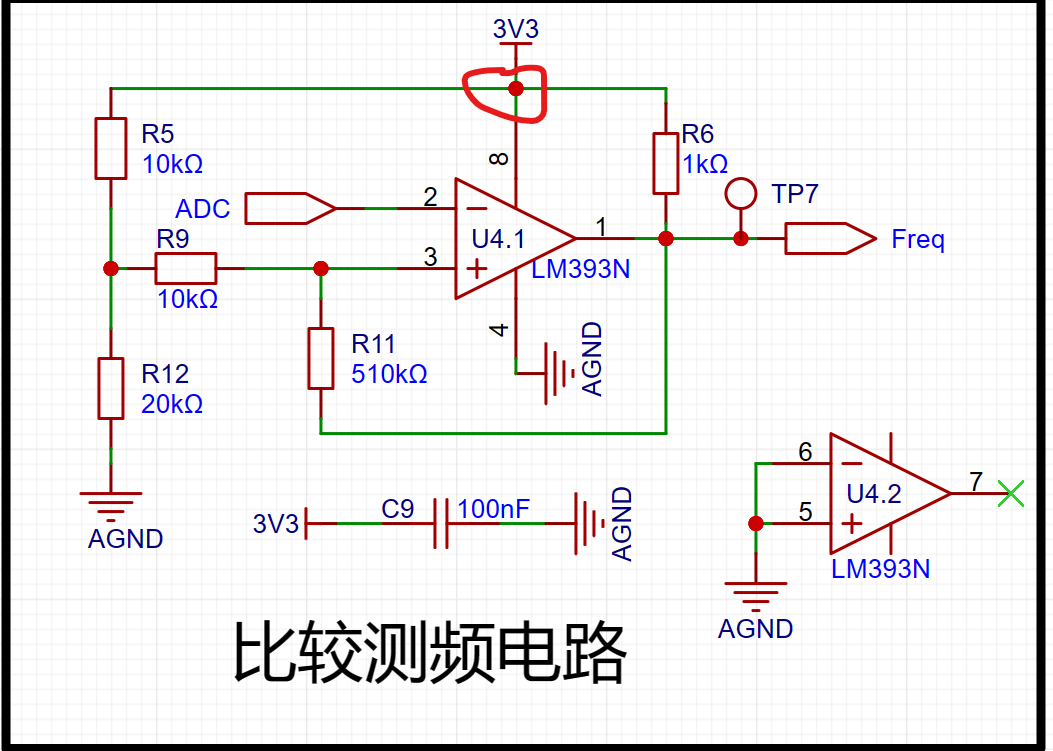

特别注意比较测频电路这边这个3.3v有个节点是连在一起的,如果没有连接就会造成输入频率测量不正常。我就是因为画图时没注意踩了这个坑
