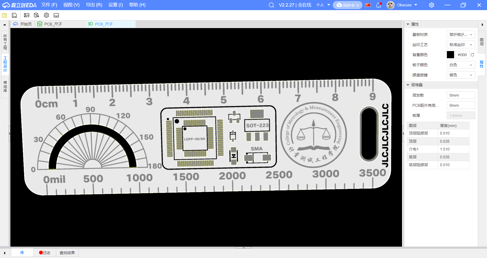

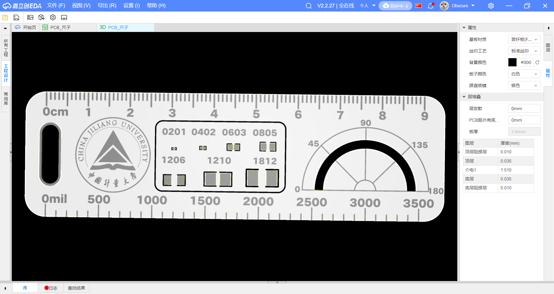

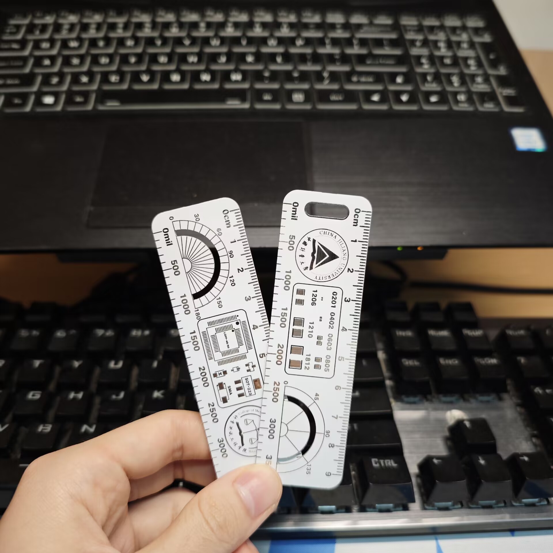

尺子正面有中国计量大学LOGO,背面有计量测试工程学院LOGO,字体为汉仪旗黑
尺子尺寸为3*10,符合嘉立创免费打板尺寸要求;
厚度推荐1mm,太薄会偏软,太厚的话用笔画线会不方便;
颜色推荐白色喷锡,想黑色沉金的同学可以考虑答题领取立创的免费沉金优惠券。
