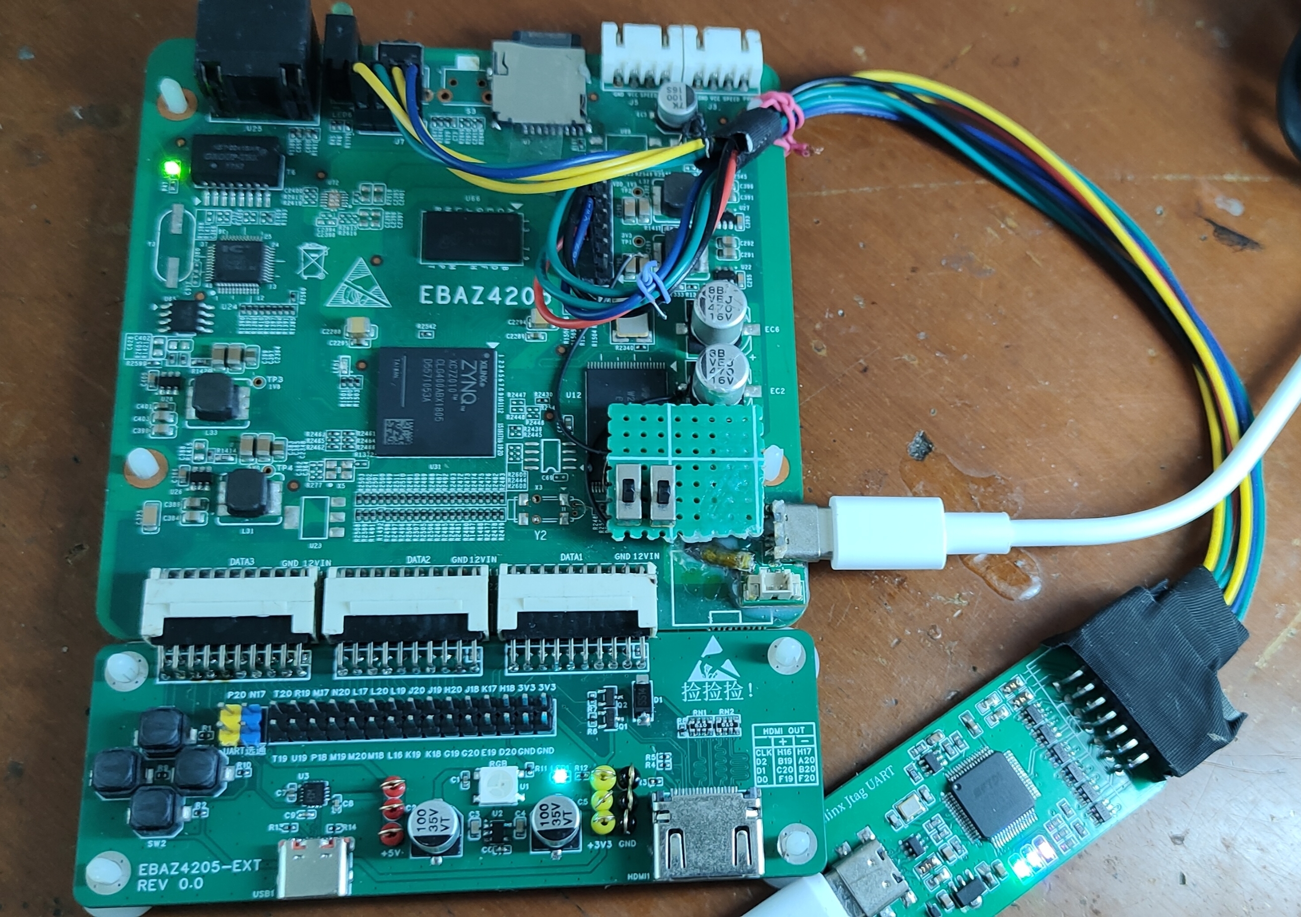

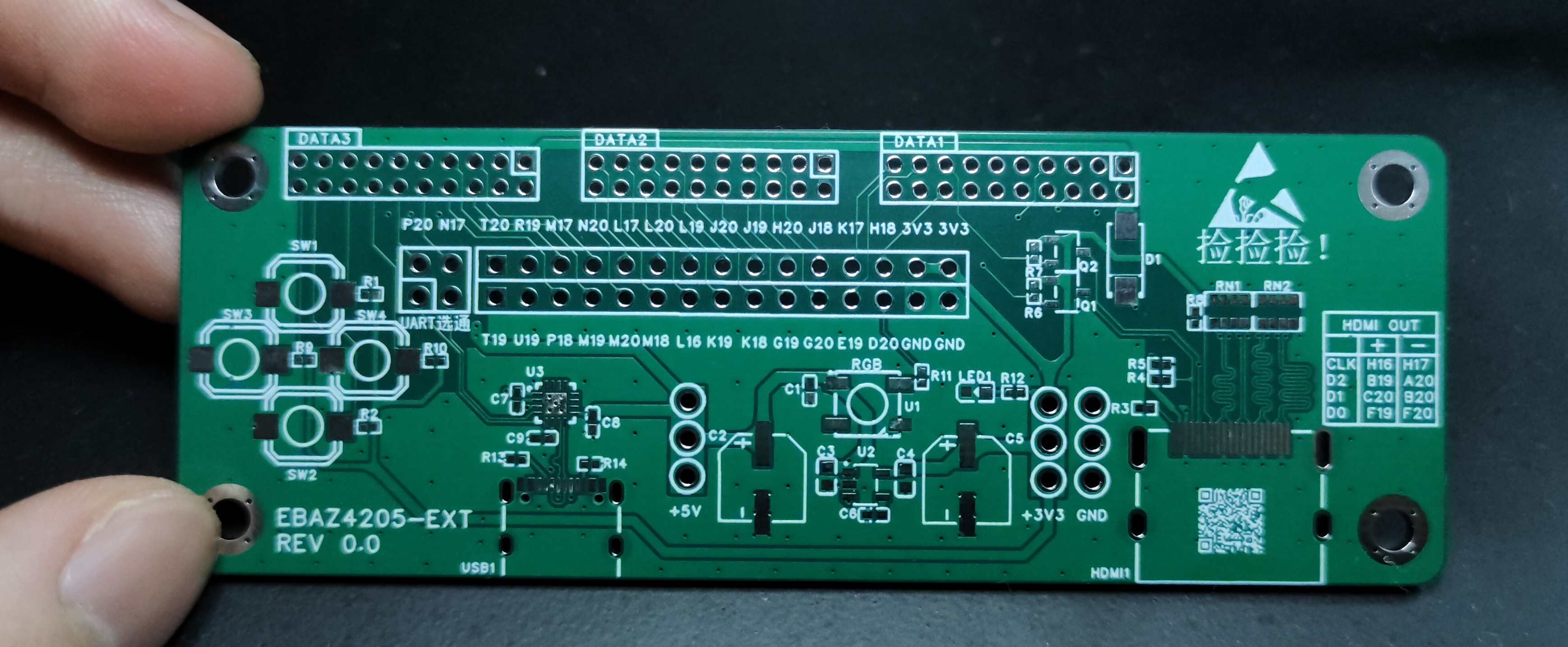

EBAZ4205拓展板,IO引出、按键、UART、WS2812、HDMI
简介:EBAZ4205拓展板,IO引出、按键、UART、WS2812、HDMI

板载CH343用于PL模拟串口打印。如果不使用,可断开短路帽以节约两个IO。

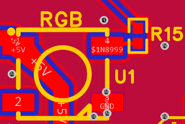

不使用RGB,可断开0欧电阻R15节约1个IO。

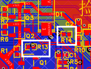

对于HDMI显示,HPD信号和CEC信号并非必需。它们仅在需要实现相关功能时才有用。如果不使用这些功能,可以断开0欧电阻R13和R14,以节约两个 IO。
其他:
1.HDMI母座的插脚长度可能超过板子的厚度,导致插脚露出一部分。在使用加热台时,如果板子平放,HDMI母座可能因此被顶起,从而导致虚焊。

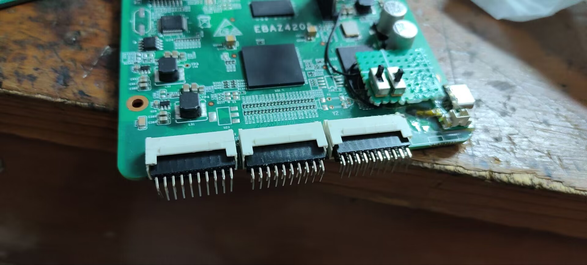

2.先将三个排母连接器插入 EBAZ4205,请勿立即焊接。首先调整两张板子的高度,使它们契合完美,然后再进行焊接固定。这与安装螺丝时不要一开始就拧紧的道理相同。
3.打样时可选择“在指定位置放置5*5二维码”。
