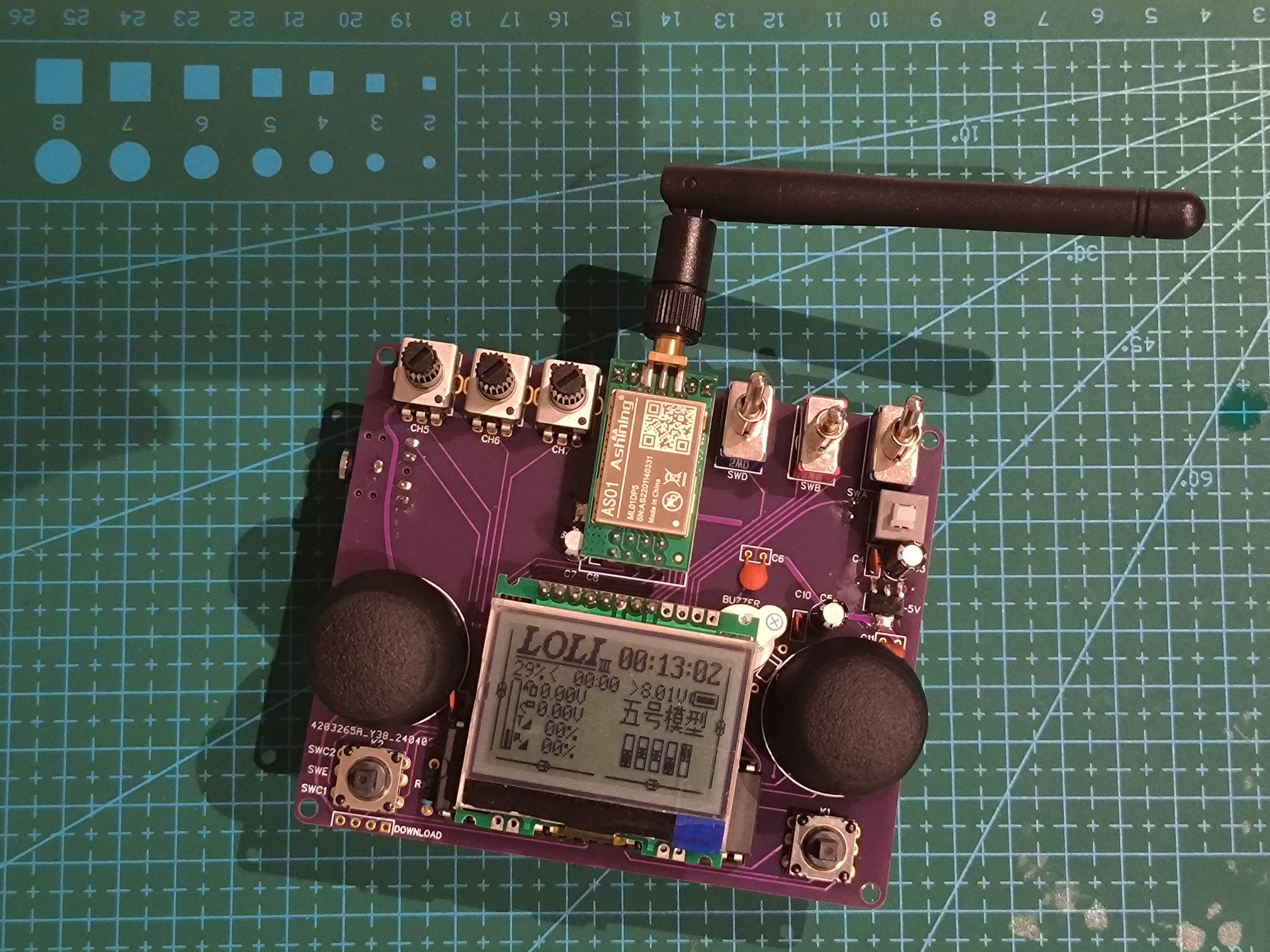

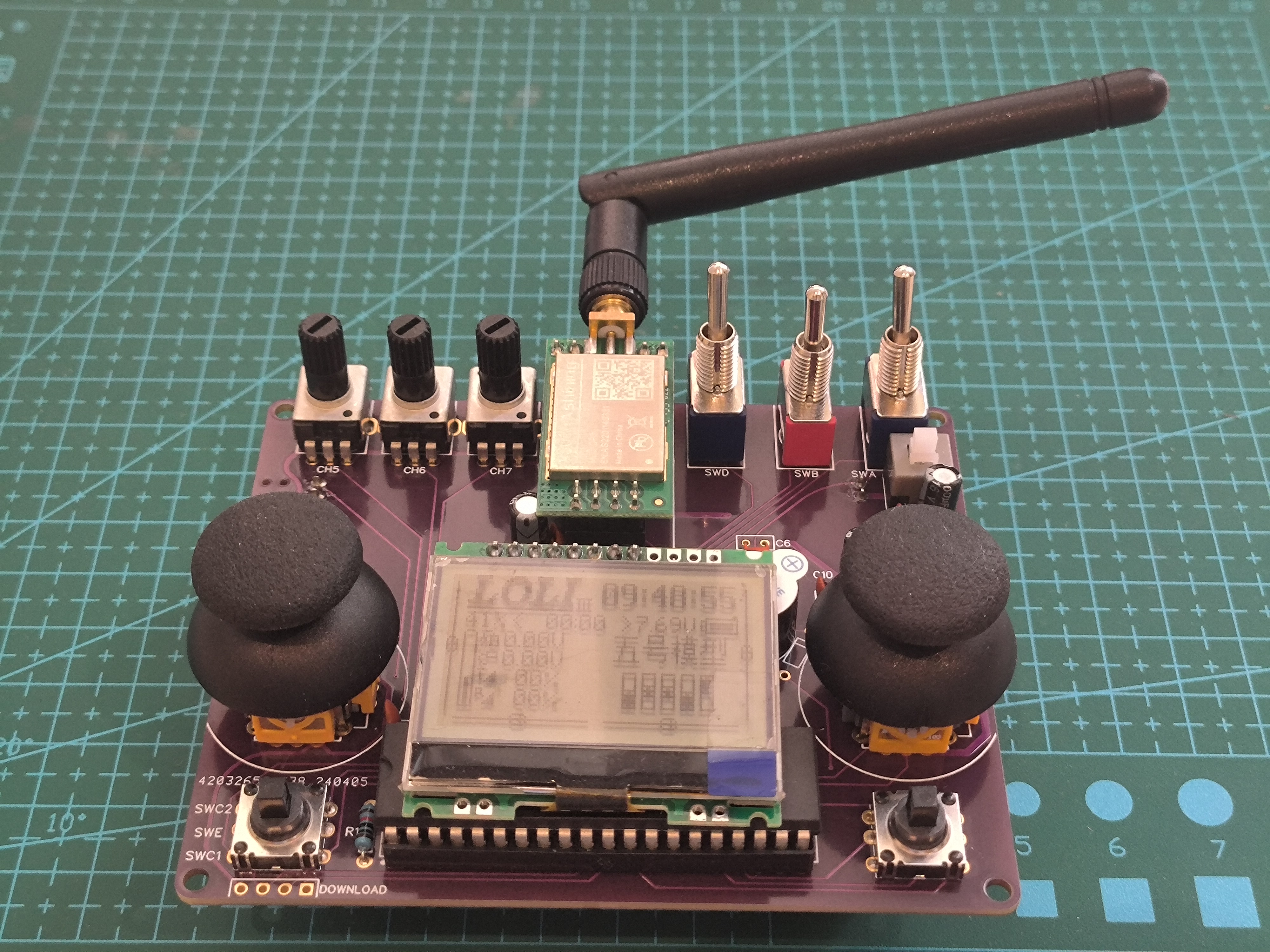

根据萝莉3航模遥控器的开源项目,使用原版直插件在嘉立创EDA画图打板。同时修正了资料里面的几处错误。
简介:根据萝莉3航模遥控器的开源项目,使用原版直插件在嘉立创EDA画图打板。同时修正了资料里面的几处错误。
创建时间:2024-05-06 22:19:54更新时间:2024-05-07 09:28:20
开源资料详见:柴门/Loli3 - 码云 - 开源中国 (gitee.com)
此版本修订的几处错误:
1. CH4_LEFT及CH4_RIGHT网络标签对调;
2. CH1/CH4(左右)摇杆可变电阻的电源及接地的网络标签对调,使摇杆最右时AD转换值最大。
3. CH5/CH6/CH7网络标签顺序对调。
以上三点均与教程中的电路原理图不一致,但与教程中的手画图一致(考虑到手画图为背面视角),即教程中电路图存在错误。
同时,注意到我买的一个loli3遥控器,及网上部分开源项目,CH1及CH2是对调的,在此提醒一下大家。
以下是做好的v1.0版本PCB,尚存在第3点的错误,同时钮子开关上下错误,已在v2.0版本中改正。背面用热熔胶粘贴2个18650串联的电池盒,5V降压直接使用手头的AMS1117,没有使用原版的方案。
