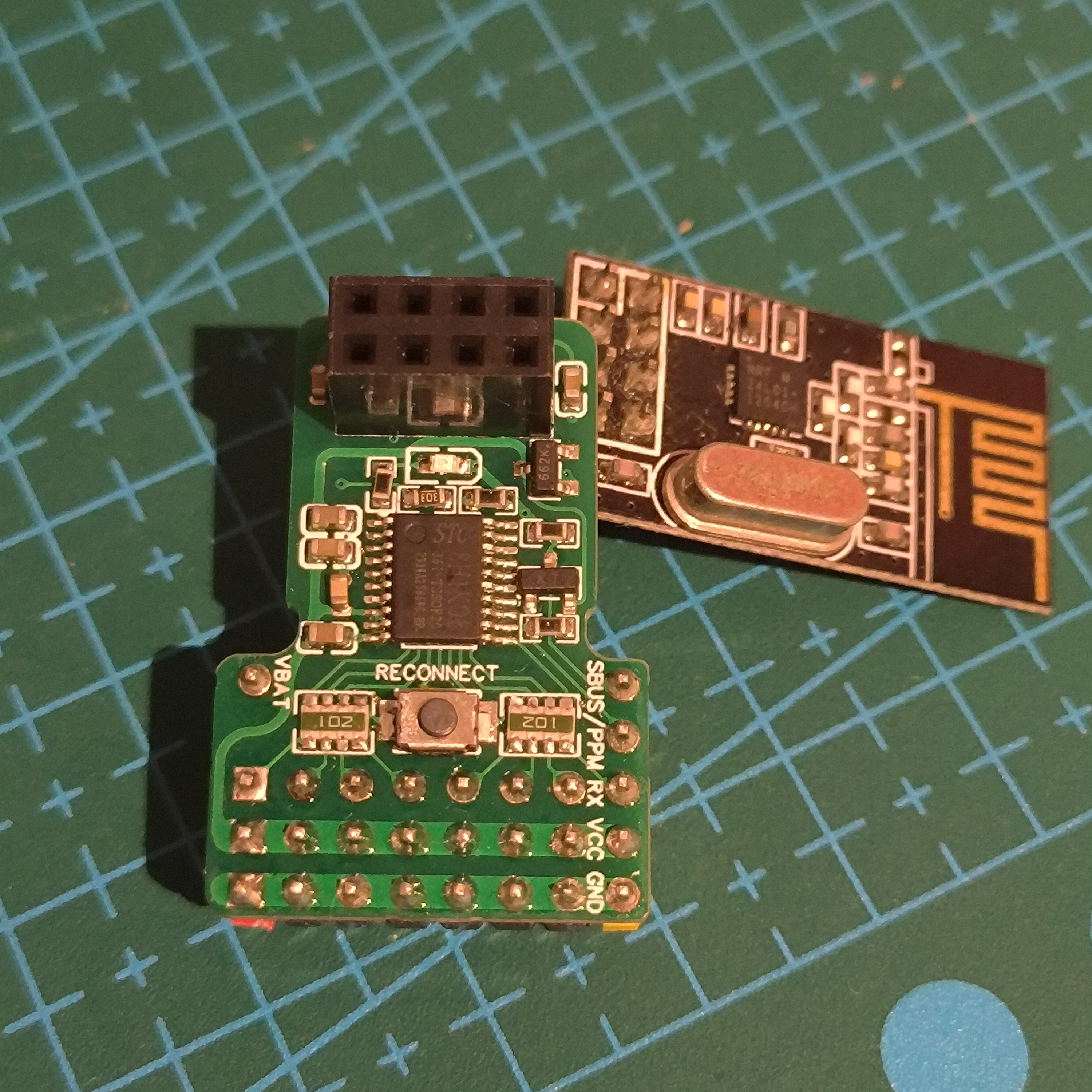

使用STC8H1K08主控芯片及NRF24L01无线模块的8通道遥控器接收机,与萝莉3遥控器协议兼容。
简介:使用STC8H1K08主控芯片及NRF24L01无线模块的8通道遥控器接收机,与萝莉3遥控器协议兼容。
LGPL 3.0
创建时间:2023-10-22 22:51:24更新时间:2025-04-15 14:08:58
程序使用CH4与CH5短接对频;
独立的CHx通道输出PPM及-SBUS信号,使用PMOS反相输出SBUS信号;
支持CH6、CH7通道的pwm输出(原版STC15W芯片不支持),其中CH7通道pwm输出在原版遥控器程序中支持,CH6通道输出pwm需要协定的配置命令第二字节最低位为1(即rx[0]==0xa2,rx[1]&0x01==1);

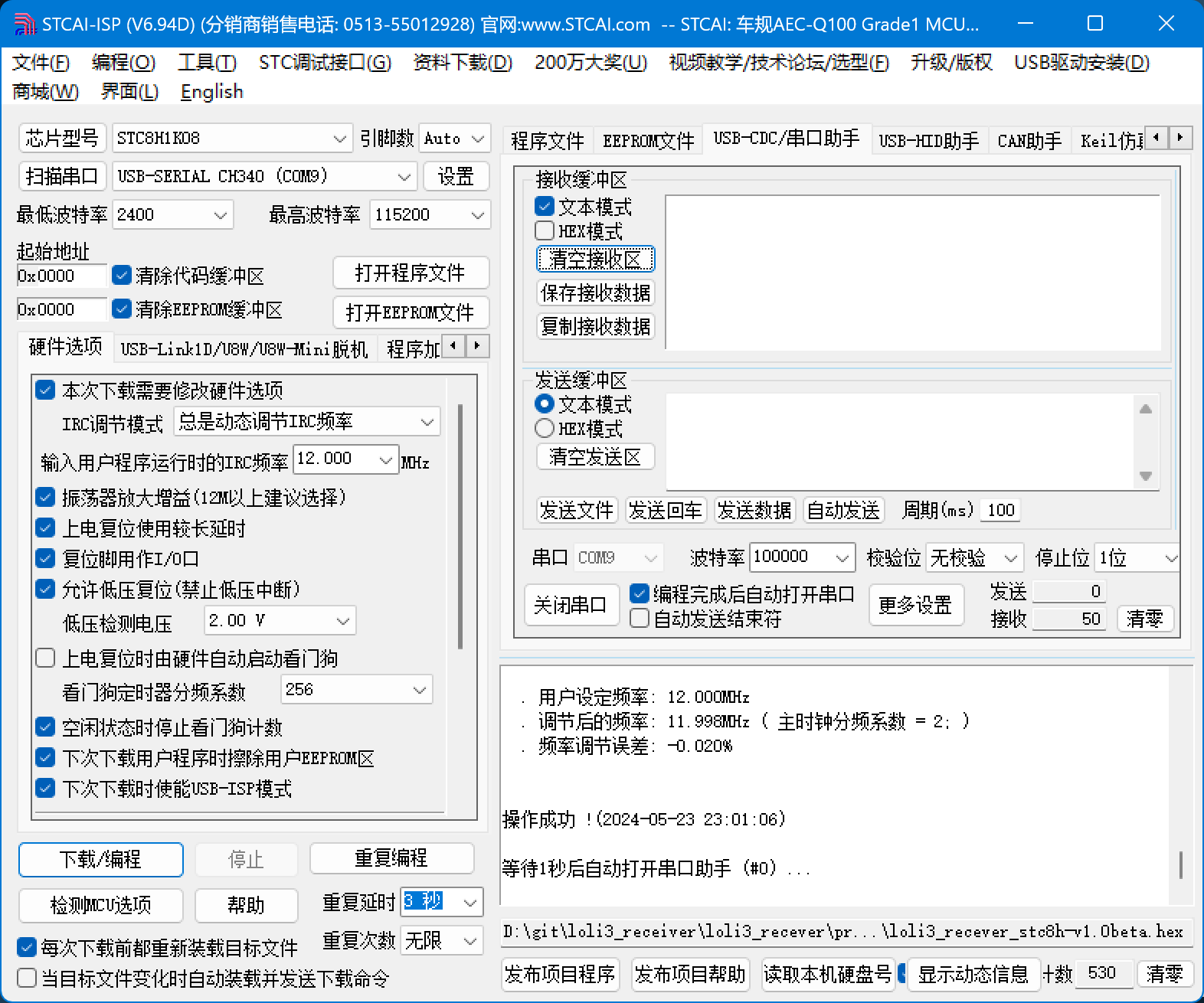

下载时选择IRC频率12MHz。

loli3_recever_stc8h-v1.0beta.hex
