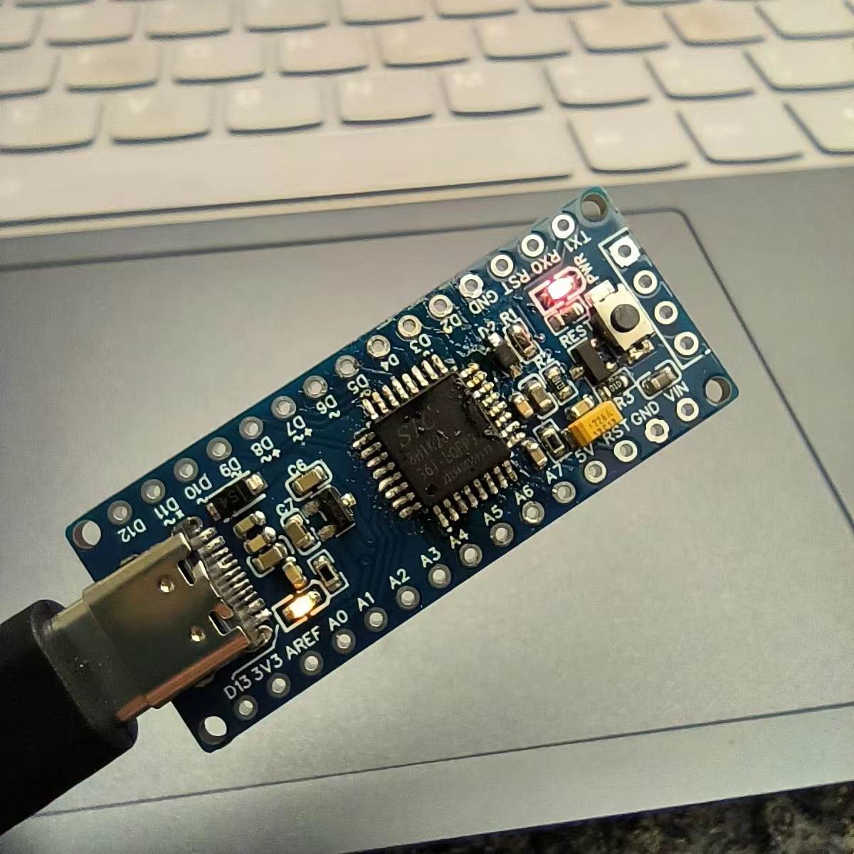

用STC8H制作一个引脚兼容ARDUINO NANO的核心板。
简介:用STC8H制作一个引脚兼容ARDUINO NANO的核心板。
LGPL 3.0
克隆自LARDUINO NANO
创建时间:2023-05-13 00:46:22更新时间:2023-08-21 10:34:22
使用STC8H制作兼容Arduino nano全部引脚的最小系统板。
一键下载功能需要禁用复位引脚的复用功能,以便CH340串口芯片通过复位引脚复位STC单片机。
首次下载可能需要在STC-ISP点击下载后按复位键才开始下载。
版本1.0存在问题:
1、通孔占位电容焊盘,但通孔导线不裸漏无法焊接,可能导致原件脱落、虚焊。
2、USB输出断电按键连接错误,导致一直通电,按键失效:USB保护二极管与PMOS并联而不是串联,P-MOS接反。
3、P-MOS S端和D端连接方向错误,导致电路恒导通,按键失效。
4、电容封装风格不一致。下一步拟最常用的0.1uF用小封装,10uF用较大封装,且均无文字丝印,非0.1/10uF的再加丝印。
5、CH340芯片的供电目前直连USB电源,连接在USB保护二极管后面会否好一点?
版本1.1更新:
1、保护二极管SS34 SMA封装换成小的SS14 1206/SOD-123封装。
2、P-MOS使5V对MCU的VCC与ADC_VREF引脚断电,而非USB电源对5V断电。
3、其它改动。
