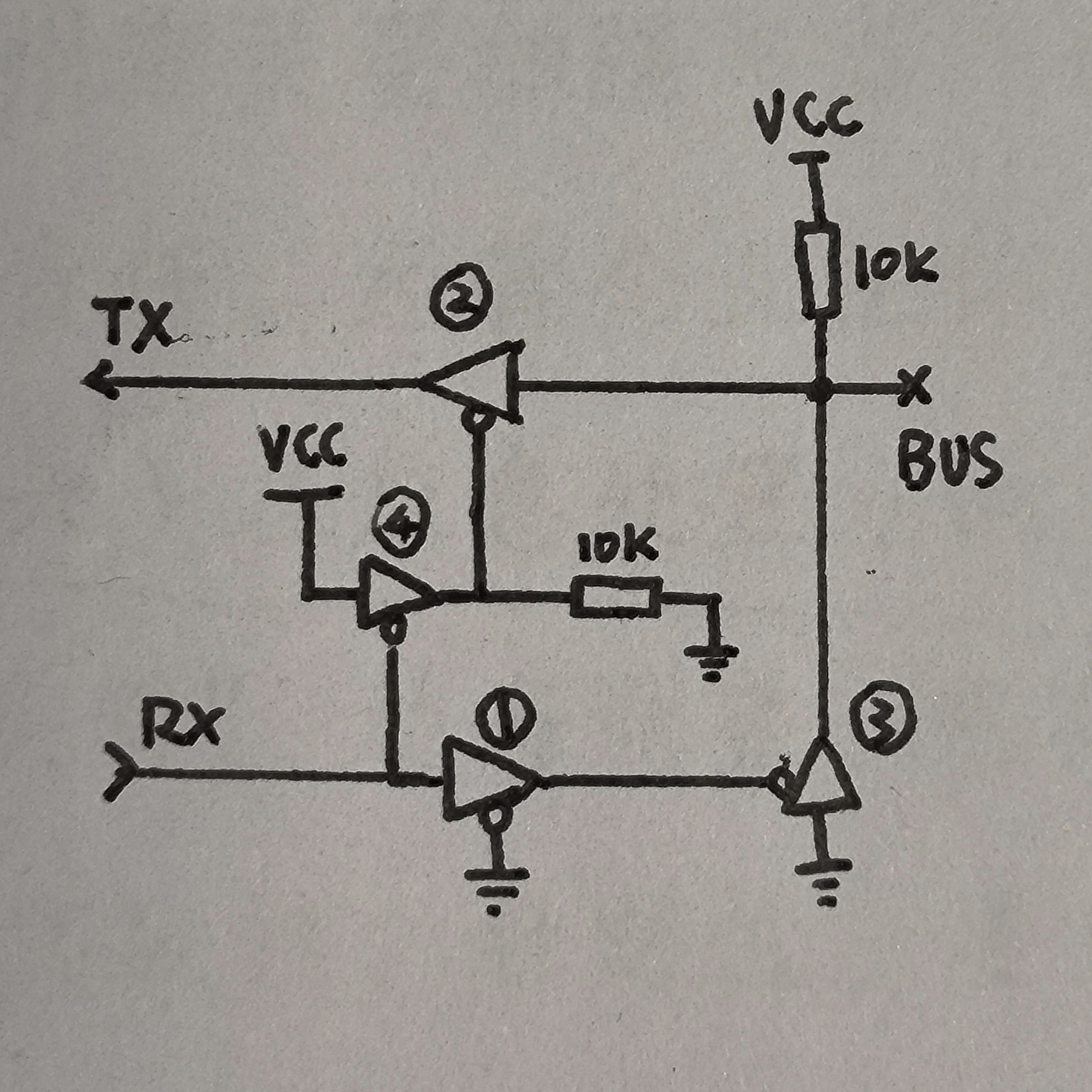

淘宝购买某白菜价总线舵机,资料见gitee:
某宝白菜价白牌总线舵机研究记: 在某宝上淘换了两个白牌的单总线舵机,巨便宜,11块5,但是没资料,没协议。于是拆解并研究之,最终目标是搞明白通信协议,使用arduino驱动它。 这篇文档是关于此舵机的全部研究记录。 (gitee.com)

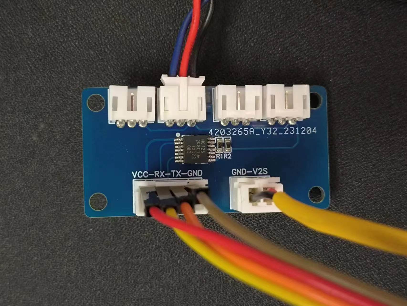

需要将单片机全双工串口转换为半双工串口驱动,但gitee上资料不够详细,故参考CSDN资料制作驱动板:
全双工串口、半双工串口总线及其转换_串口是全双工还是半双工_LightAndElectricity的博客-CSDN博客

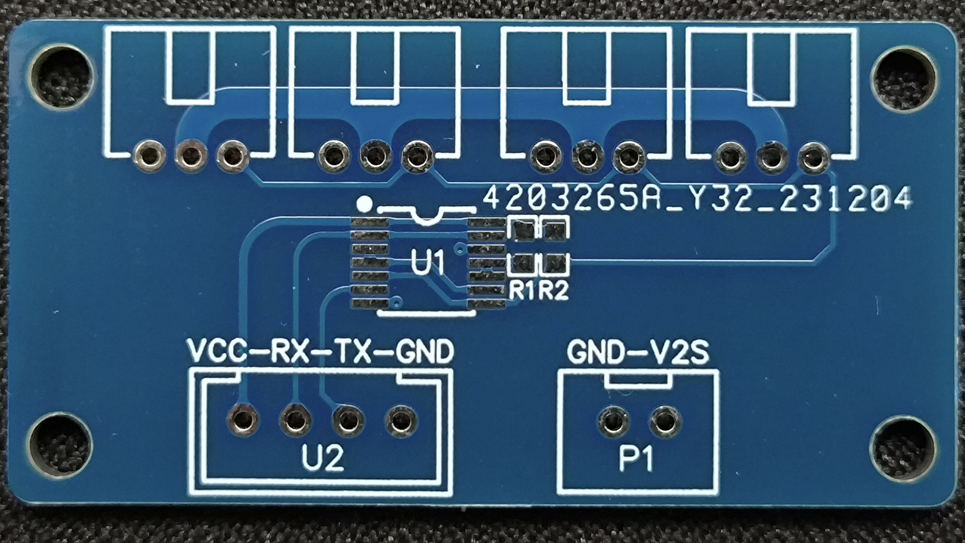

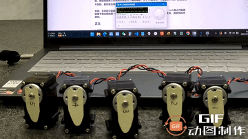

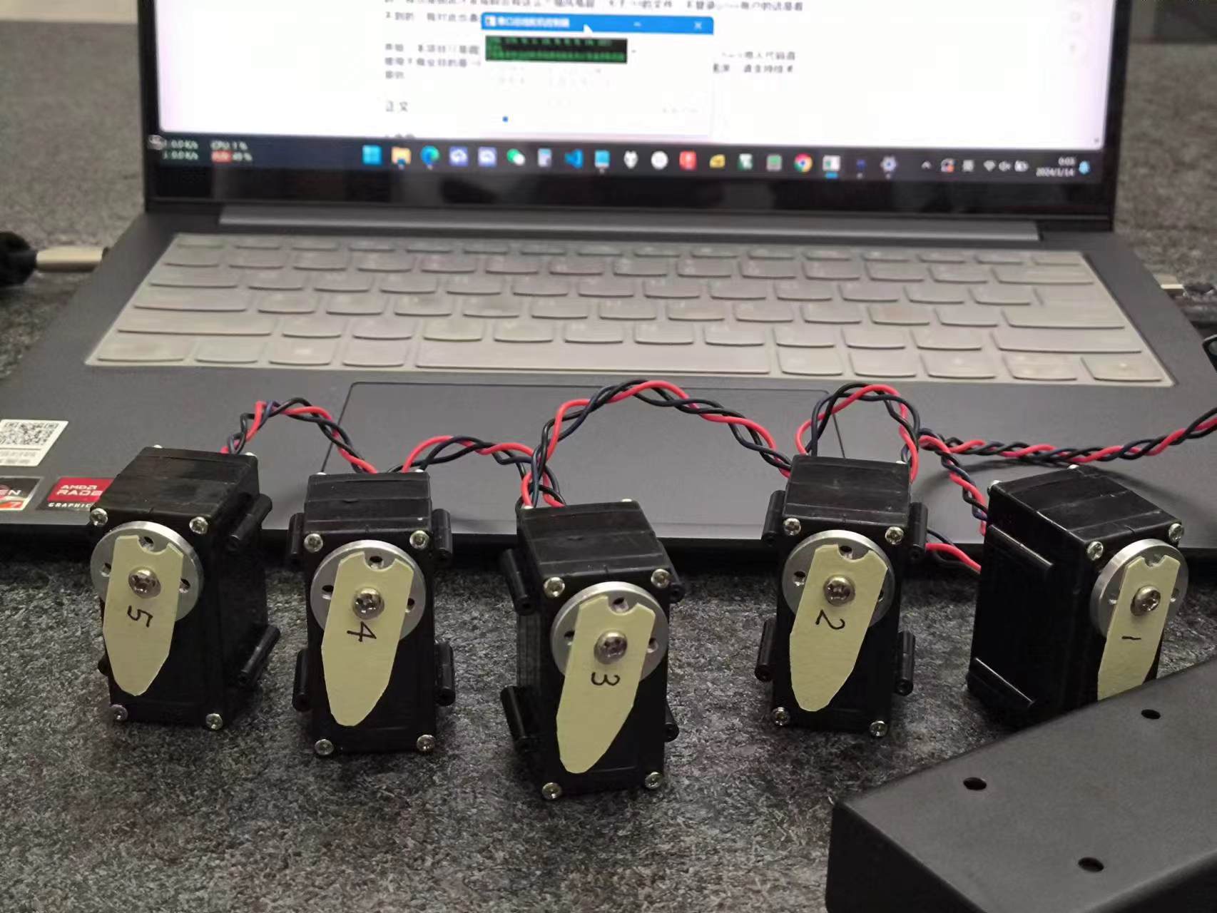

制作驱动板(v1.0-蓝板),串口连接单片机,2s电源输入给舵机供电,4个并联的半双工串口。经测试,5个舵机串联驱动没问题。

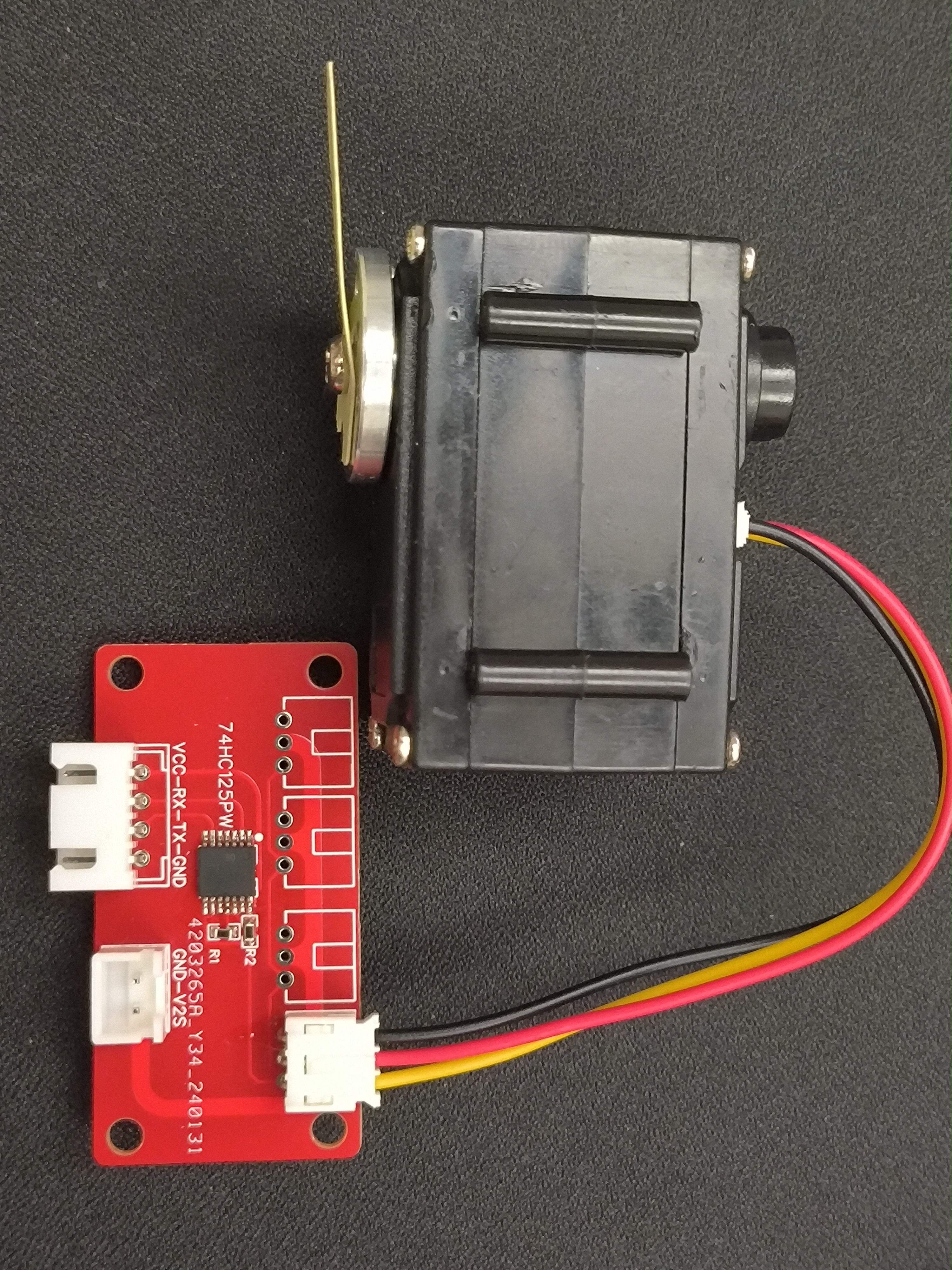

经评论区提醒发现问题,我需要使用74HC126,结果错误使用了74HC125,导致能够发送但无法接收,而且发送的数据会回传到接收端。
但我目前手里只有125,故选择硬着头皮分析理解gitee的电路,设计使用74HC125的原理图。手绘图如下,目前已下单嘉立创等待验证。

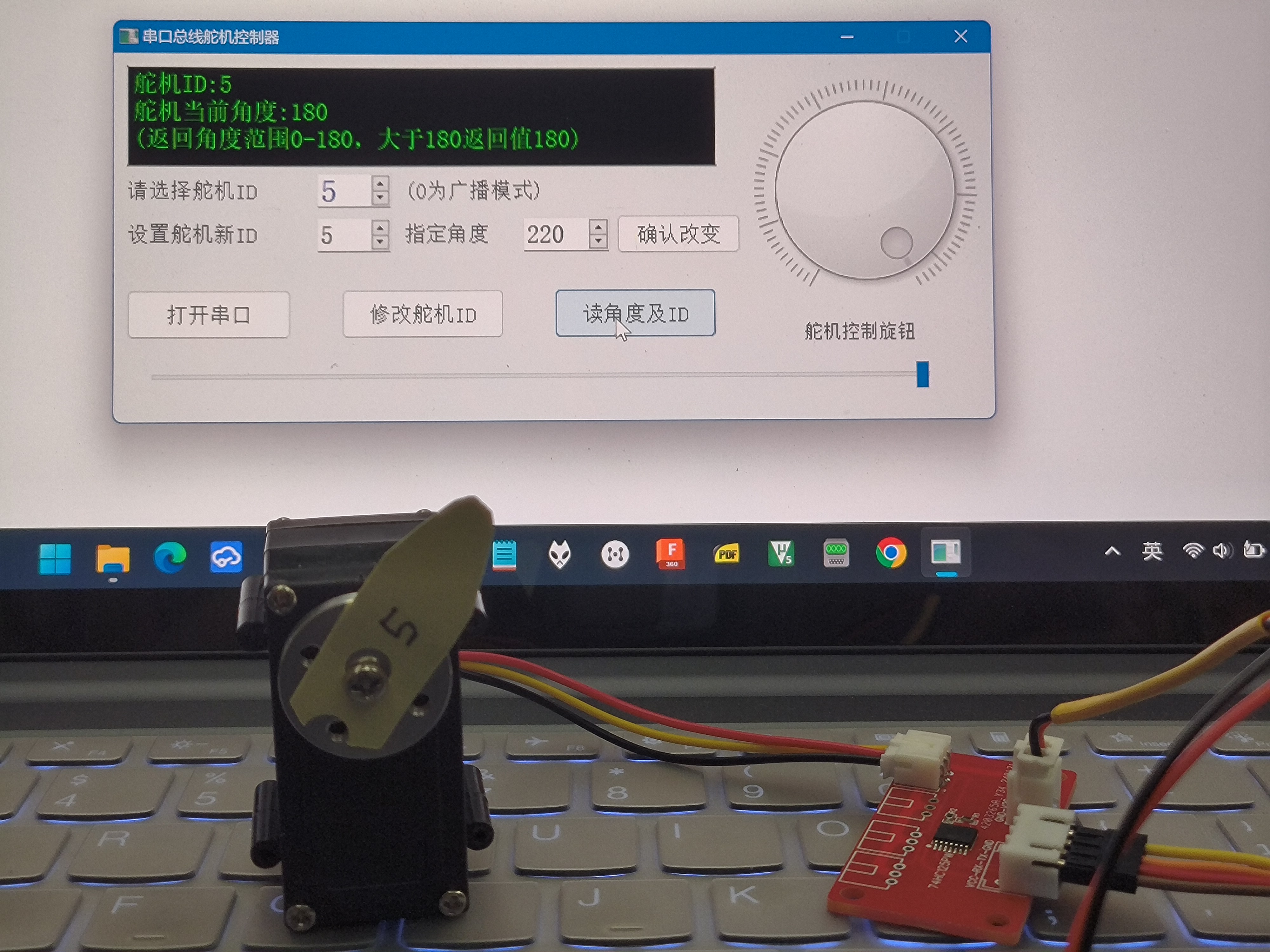

20240424更新:
新的控制板做好了(v2.0-红板),经测试,控制角度没问题,数据读回也成功。
