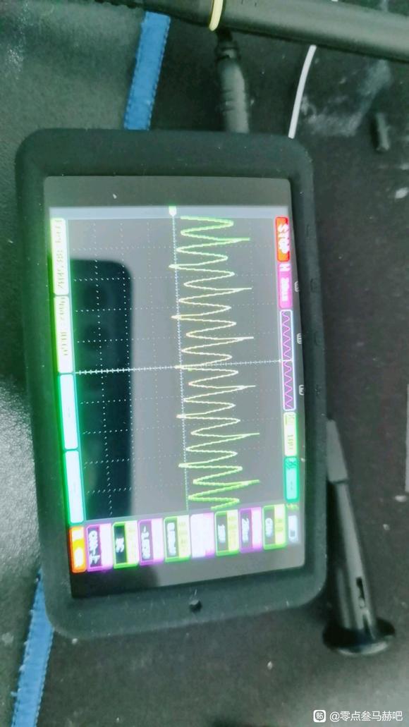

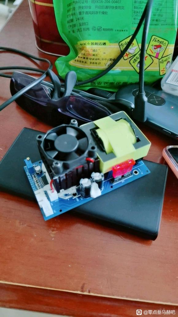

用了eg3525推两组d882与b772组成的图腾,再去推两对irf3205(贴片),用一个单独的绕组整流滤波后接入eg3525的误差放大器,在空载的时候,因为电压比较高,就能减少占空比,从而减小功耗
本来是想做闭环稳压,但接负载后电压还是会不稳,不过至少达到了减小空载功率的目的。

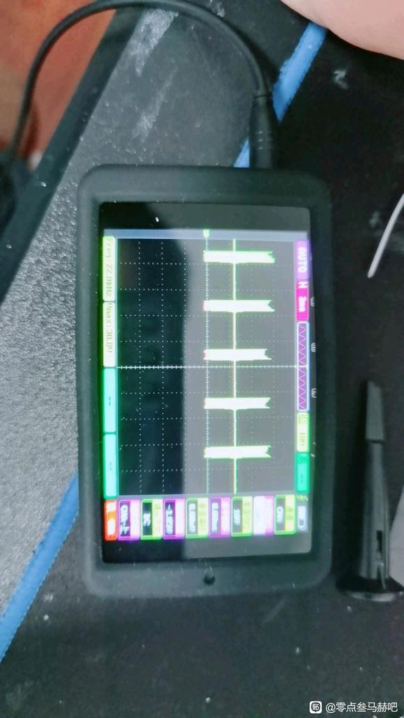

但是出现了一个令我非常难以理解的问题,两个绕组之间产生了震荡,导致波形非常逆天(如图2),同时,把时间档位调高,会发现eg3525处于一会儿关闭一会儿工作(如图3)的状态,把反馈上的可调电阻向大了调工作的时间就会变大,关闭的时间就会变小,反之,工作的时间就会变小,关闭的时间就会变大,把可调电阻调到最小后,一会儿工作,一会儿关闭的状态消失了,但是互相干扰的现象还存在,还是很抽象
