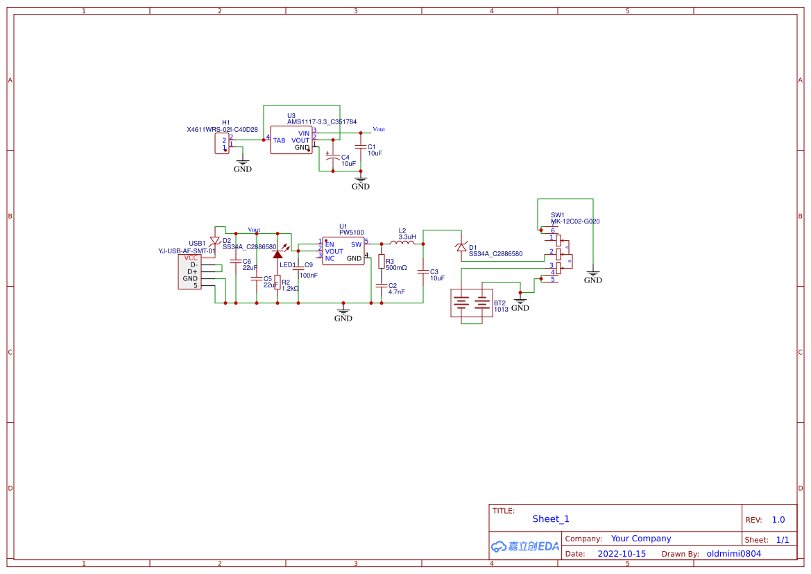

双节5号电池升压模块 可以给小功率IoT设备供电,实测最大电流可至5V 1.2A左右,但不建议长时间高负载使用不然电池会贼烫
简介:双节5号电池升压模块 可以给小功率IoT设备供电,实测最大电流可至5V 1.2A左右,但不建议长时间高负载使用不然电池会贼烫
创建时间:2022-10-14 23:12:46更新时间:2022-10-17 10:25:45
本来是用在Arduino和ZigBee还有GPS模组上,
但PW5100过于便宜就多做了30片PCB(某宝单颗0.3软妹币)。
立创商城没贩售或是可替代元件:
元器件名称 连结 立创商城编号
平芯微 PW5100-50 某宝
双节5号电池仓 某宝 C238059
R3与C2是RC电路可不加,可防止瞬间拔插的大电流且增加反应效率,R3取300~500毫欧即可。
只要U1(PW5100) + C3(10uF) + L1(1uH~3.3uH)+ C6(22uF)即可工作,多余的元件都是滤波和退耦。
实测尖峰性能可达到6W(5V 1.2A)左右,但此时芯片温度已升到95度,不建议长时间高负载使用。
实测数据(使用全新松下Evolta Neo 1.5V 碱性电池*2)
  Datasheel数值 实测数值
最低工作电压 0.7V 1V
工作电压(300mA负载) 5.05V 4.9V
纹波表现(300mA负载)   +/- 55~70 mV
新增3.3V LDO,可以给单片机使用
