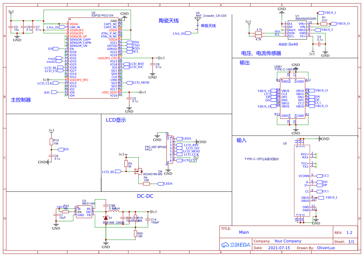

基于ESP32-PICO-D4+INA226的USB 电压电流表,采用TYPE C公头和母头;触摸按键切换显示方向;重点:超薄,简约

结构
两层PCB板,通过2.5mm高的M1.4焊接铜柱进行安装,组装后总高度为5.3mm
特性
  • 基于ESP32-PICO-D4芯片,采用INA226进行电压和电流测量
  • 采用0.96 TFT显示屏,可显示电压、电流、功率和容量(WH)
  • 输入采用TYPC 公头,输出采用TYPE C母头
  • 目前只测到5A,板子会有点发热

  • TYPE C公头没有定位孔,而且管脚间距比母头还要小,不是很好焊
  • 触摸按键本想在面板上使用独立的触摸芯片,后来尝试用ESP32的触摸管脚接过来,也可以用,只是经过飞线后灵敏度没那么好,另外底板背面上也预留了一个触摸按键
板厚1.6mm
外框PCB板厚1.2mm
焊接铜柱用锉刀把突出的焊脚挫平,如果不想这么麻烦,那就在面板上留出孔出来
把触摸按键的线焊上,本想用POGOPIN的,但是一个需要2元,还要8元运费,不划算,暂时先用线代替
