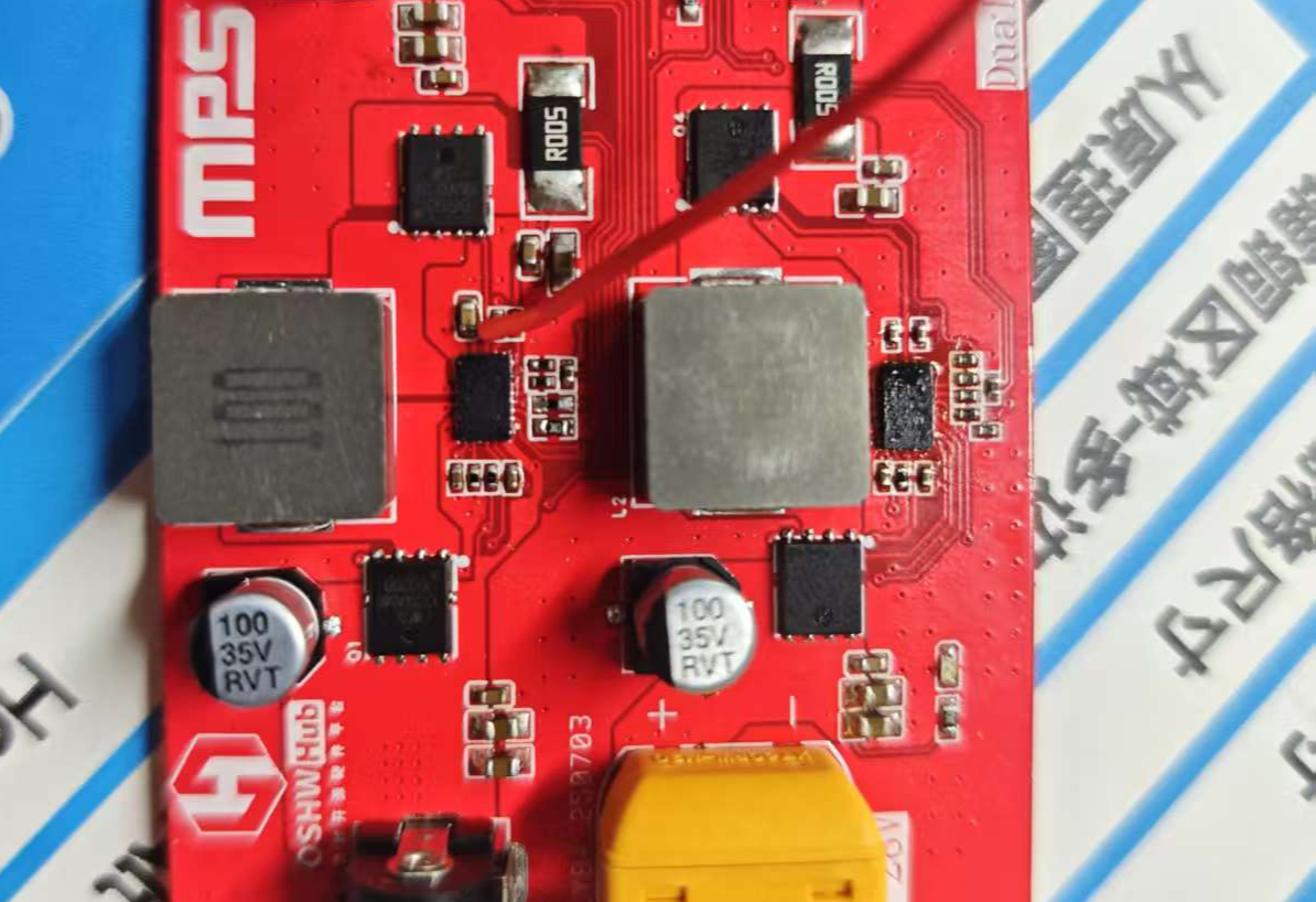

项目概述
本项目设计了一款双路独立100W PD快充车载充电器,核心采用 MPS MPQ4263 高性能同步降压控制器,支持双USB-C口输出,每路均可达100W(20V/5A)功率,总输出功率200W。专为车载环境优化,具备宽输入电压(8V-36V)、多重保护机制和超高转换效率(峰值>95%),可为笔记本电脑、平板、手机等设备提供极速充电体验。
核心特性

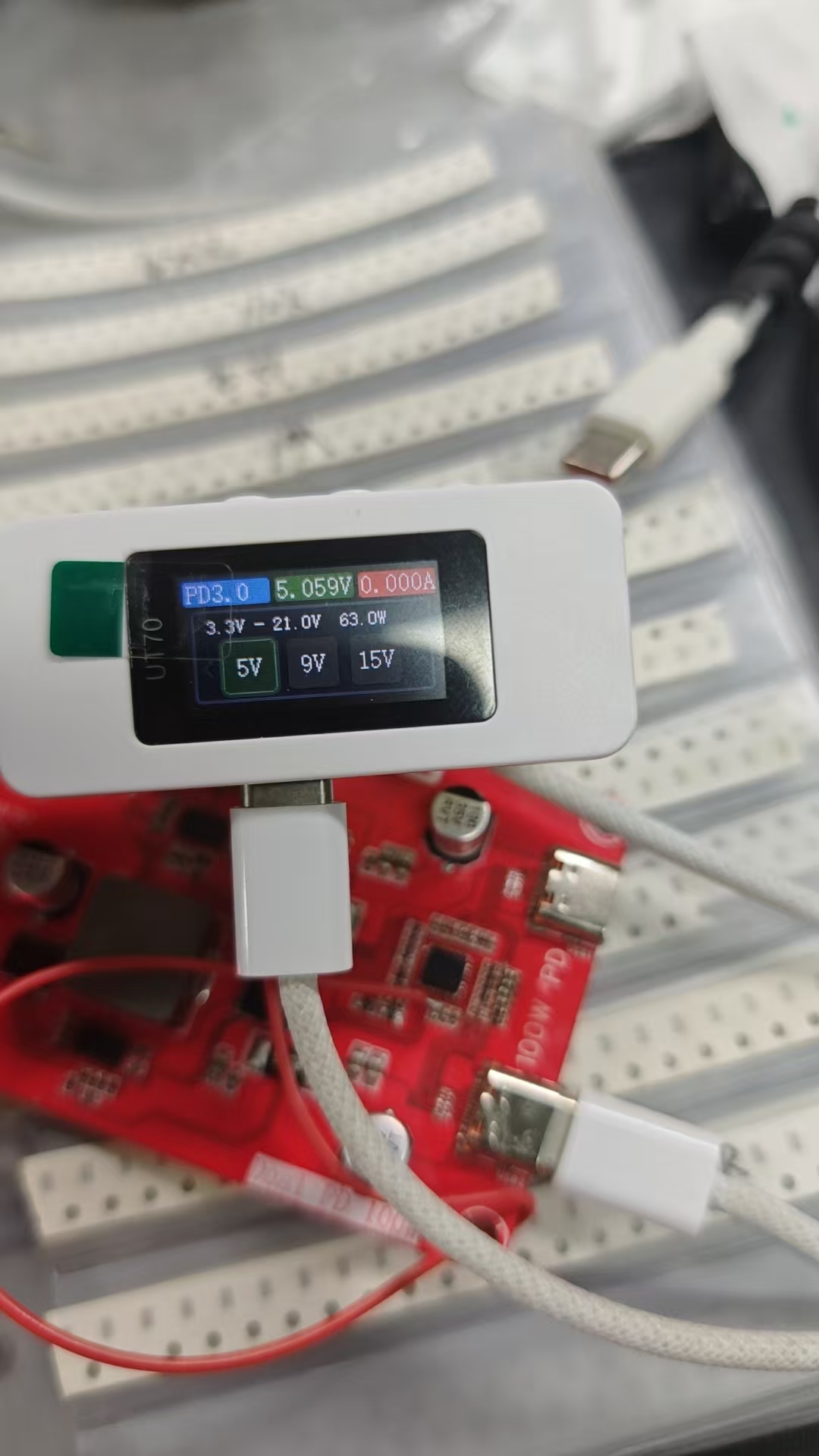

  1. 双路独立快充
    • 两路USB-C口均支持 PD3.0/QC4.0/PPS/SCP 等主流快充协议
    • 单口最大输出:100W(20V/5A)
    • 双口同时输出:100W + 100W(需车辆点烟器支持200W以上功率)
  2. 高性能电源方案
    • 主控芯片:MPQ4263(MPS同步降压控制器)
      • 宽输入电压:8V-36V(兼容12V/24V货车系统)
      • 开关频率:100kHz-2.2MHz(本设计采用400kHz)
      • 内置双N-MOSFET驱动器
    • 协议芯片:英集芯IP2726(双路独立协议识别)

关键参数
项目 参数值
输入电压 DC 12V/24V(兼容8V-36V)
单口输出 5V/3A, 9V/3A, 12V/3A, 15V/3A, 20V/5A(100W Max)
总输出功率 200W Max
转换效率 >92%@12V输入,>95%@24V输入
待机功耗 <10mW
工作温度 -40℃ ~ +85℃

开源内容说明
本仓库包含完整生产文件:
  • PCB工程:立创EDA专业版设计(2层板,1oz铜厚)
  • 原理图:带详细注释的PDF/SCH格式
  • BOM清单:含立创商城器件编号
  • 固件代码:IP2726协议配置(支持PD3.0 PPS)
  • 3D模型:STEP格式外壳结构文件
