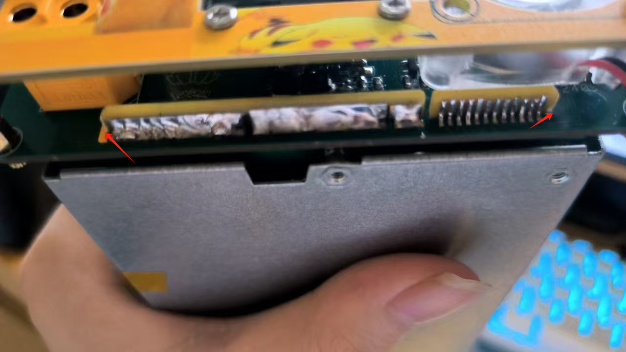

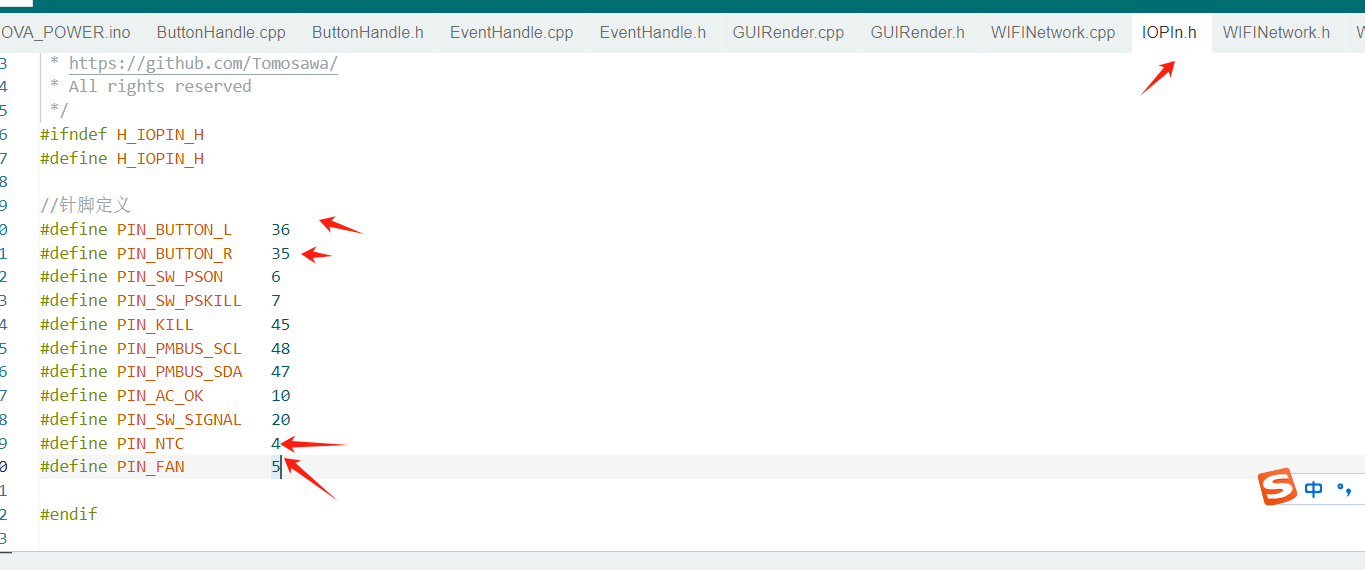

不使用金手指连接器,改用挖槽后焊接,增加NTC热敏电阻与风扇对板子进行温控散热,按键改为侧边按键,两个6.45*2.5DC座改为常见的5525,增加开窗版本(沉金面积过大)。
