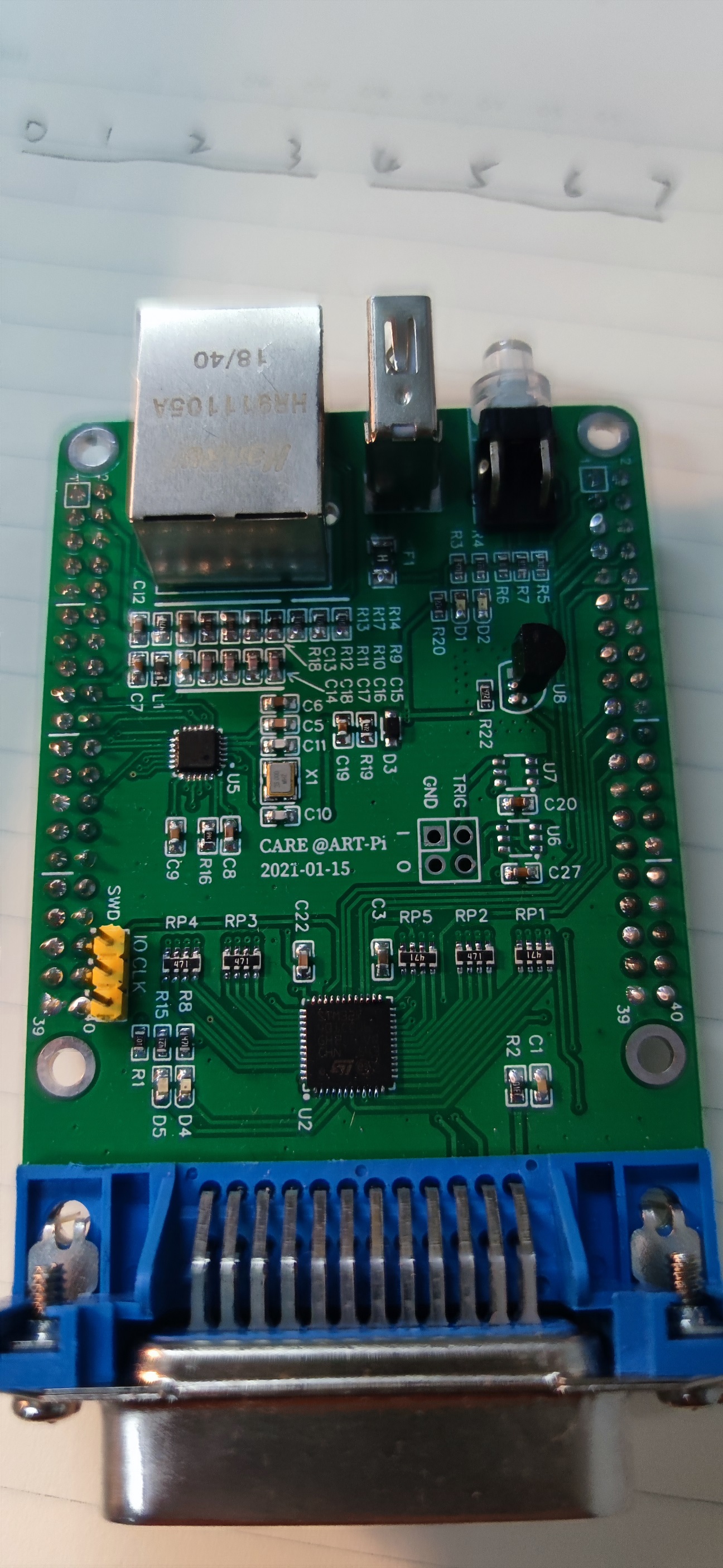

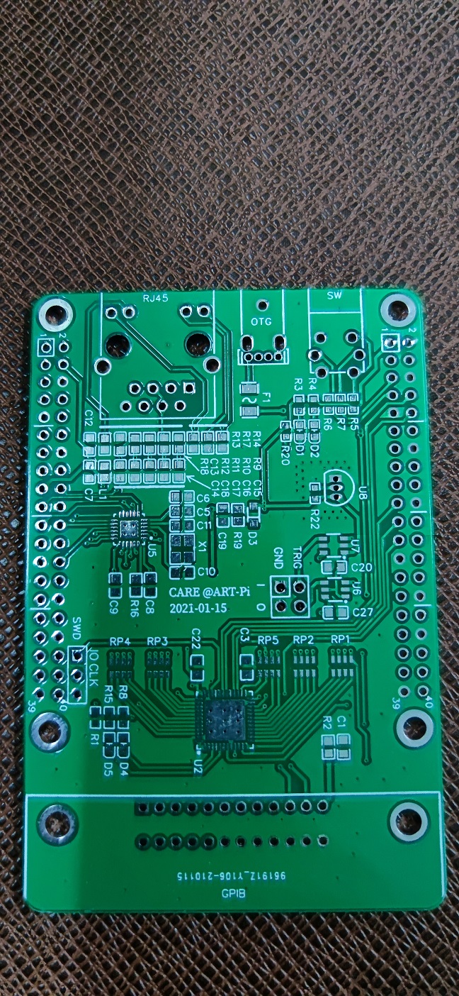

1.仪表仪器GPIB的物联网扩展板,可使用GPIB,LXI,rs232和仪表通讯
2.互联网通讯方式有WIFI,TCP/IP
3.USB连接电脑端上位机软件也可以做数据分析及仪表控制
4.具备VISA库函数等操作能力
5.也可以使用TF卡扩展离线数据采集
6.板子空间所限,取消RS232接口,增加trigger IN/OUT接口

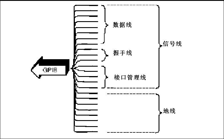

GPIB简介:
       GPIB设备可能是讲话者、听者或者是控制器, 讲话者总是向一个或者多个听者发送数据信息, 听者接收这个数据, 控制器在GPIB上通过向所有设备发送指令管理着这个信息。一个数字万用表, 既是一个讲话者又是一个听者。
  GPIB有点像普通的计算机总线, 不同的是计算机的电路板都是通过主板内连的, 而GPIB却有一个独立的设备, 是通过标准电缆内连的。
  GPIB控制器的作用可以和计算机的CPU作用来相比, 但是如果用电话的交换机来比的话可能更合适一些。
  交换机(控制器)监视着网络(GPIB)的通讯, 当交换机(控制器)注意到有一个客方(设备)要呼叫时(发送一个数据信息), 它就把呼叫者(讲话者)和接受者(听者)连起来。
  控制器通常在讲话者能把自己信息发送给听者之前就把讲话者和听者的地址确定好了(或者使它们能够), 在发送出这个信息后, 控制器就可以给其它讲话者和听者确定地址了。
有些GPIB设备不需要控制器, 例如, 一个设备总是讲话者, 又称做是只讲设备, 当它和一个或多个只听设备连在一起时, 就不需要控制器。
  只有当被激活了的或者确定了地址的讲话者或听者要改变身份时, 就必须使用控制器, 通常由计算机来处理控制器的功能。
  装有合适硬件和软件的计算机可以起到讲话者/听者和控制器的作用的。
 IEEE488.2定义了执行这些操作的编程指令和用于接收共同状态信息的询问方式。

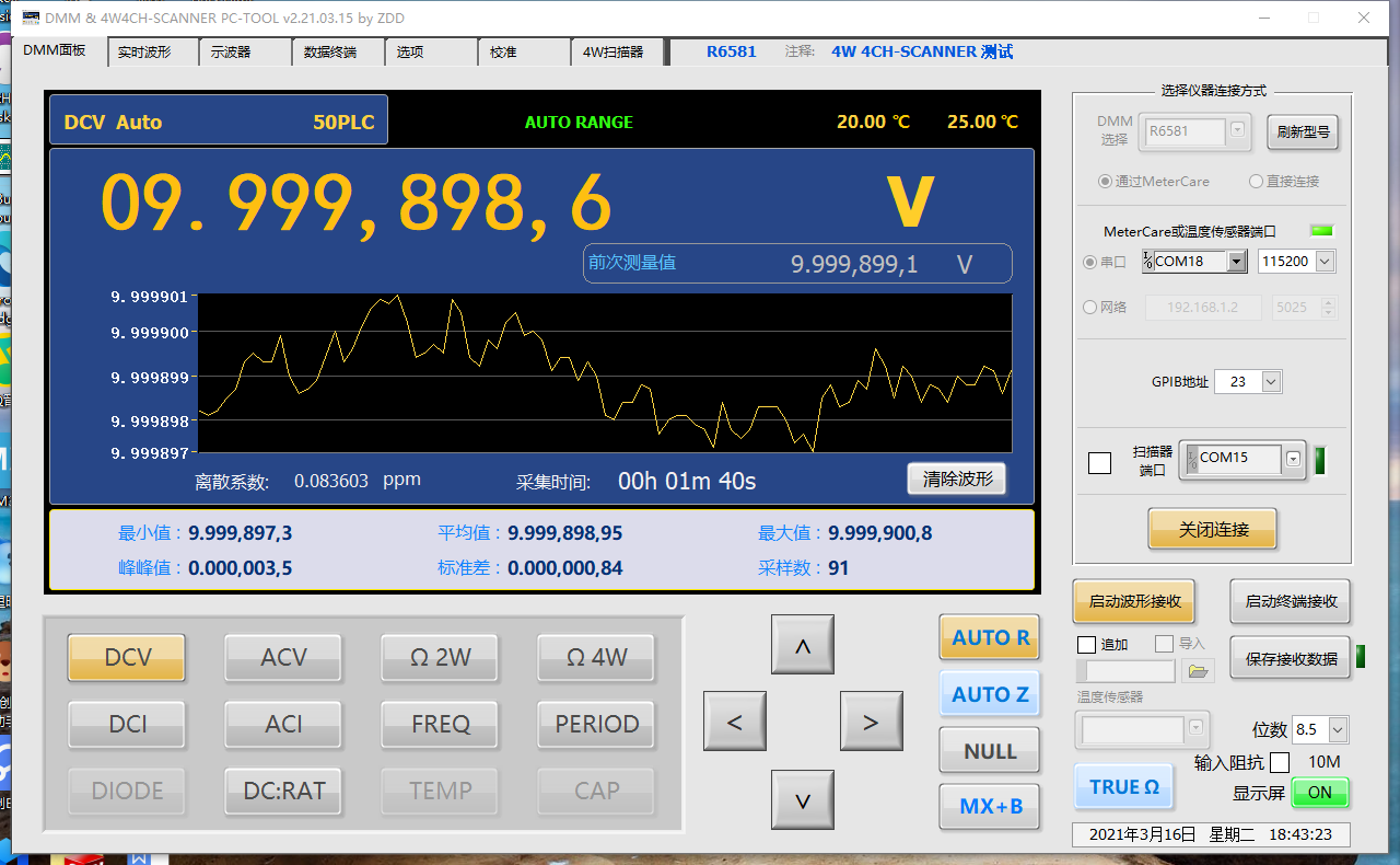

上位机测试界面:(R6581万用表)

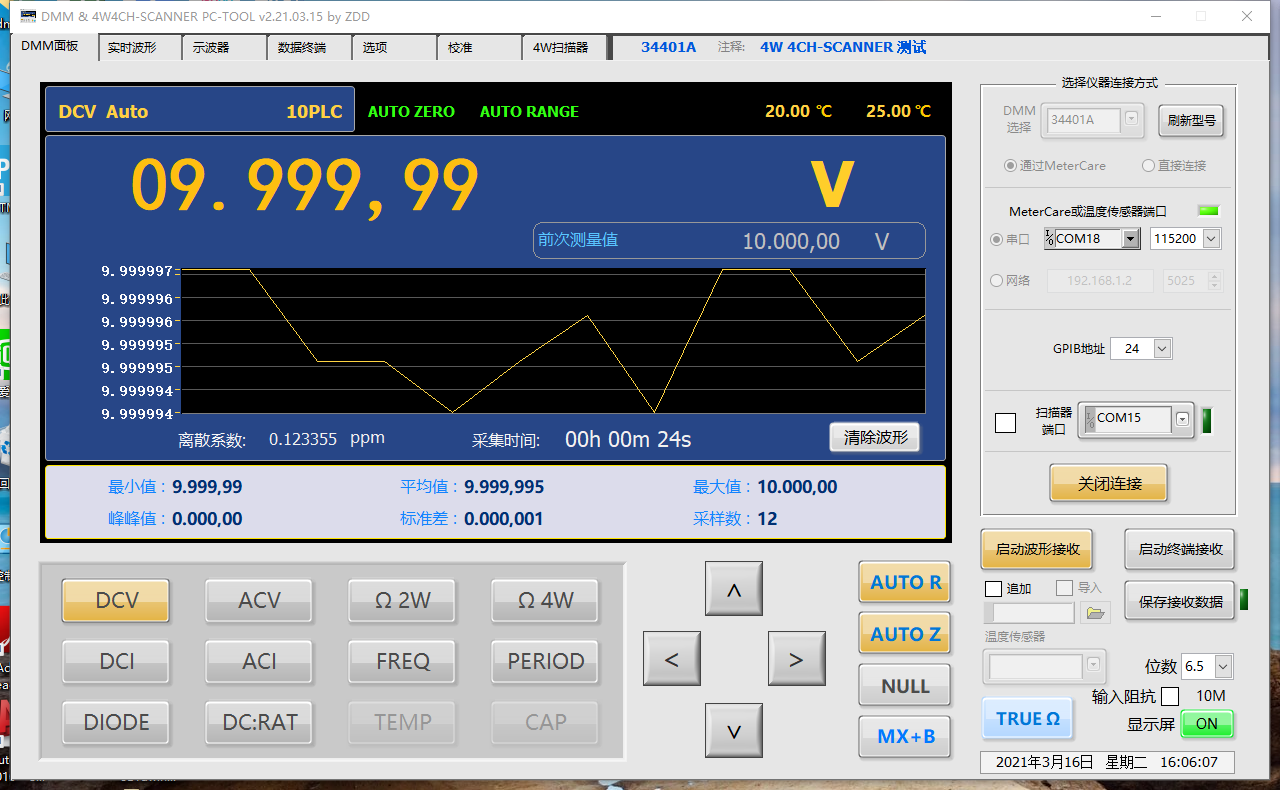

上位机测试界面:(AG34401万用表)

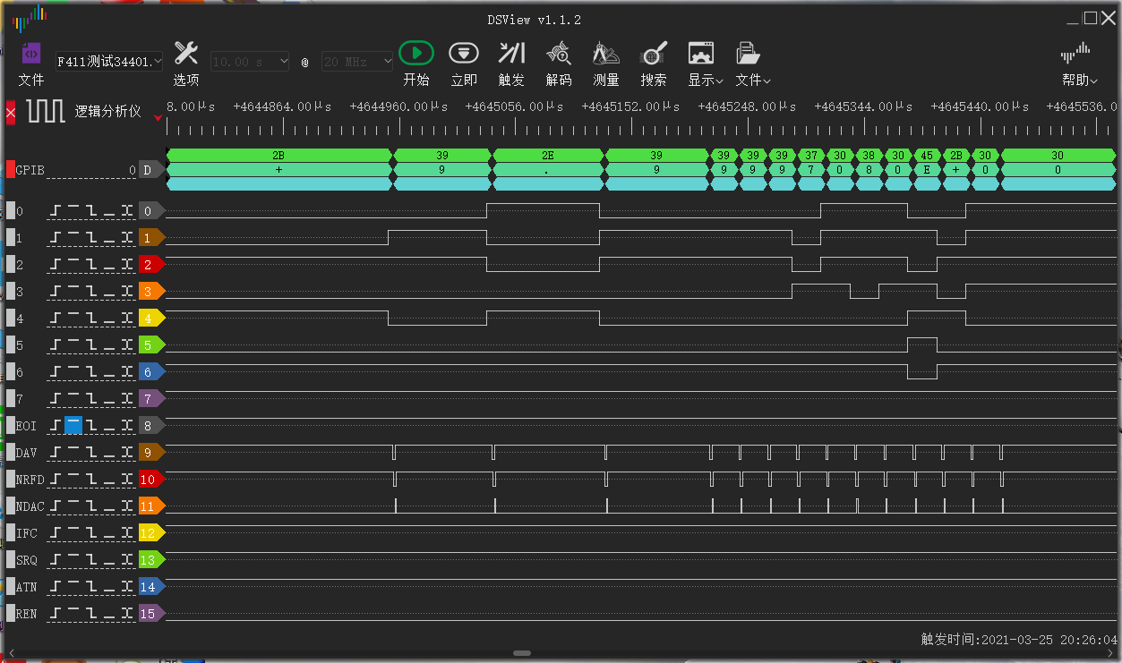

GPIB主控模式LA测试:
GPIB设备模式LA测试:
实物图:

3.STM32F411CCU.ioc为mcu模拟gpib时序的端口设置
