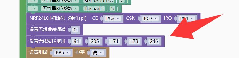

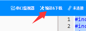

2、遥控器手柄下载程序
使用天问block打开“遥控器固件程序->手柄发射机.hd”程序文件,修改这里的通讯地址,这里以94:205:171:178:246来举例。

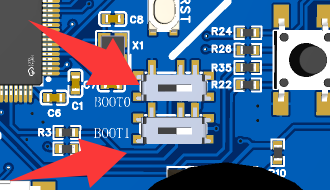

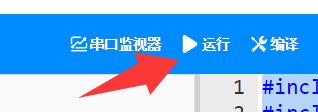

注意:手柄端通电前,拨动开关保持其BOOT0开关在左,BOOT1开关在右的状态,然后再连接USB线通电。连接好后,若此时电脑检测到一个U盘设备说明已经成功了。
然后点击右上角的运行即可;

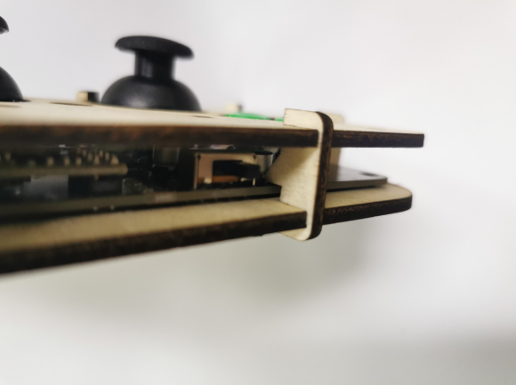

3、在“遥控器模型”中您可以看到遥控器整体的装配模型。另外,进一步在“木板切割文件”中躺着3个.dxf的文件。这是手柄的木板外壳切割文件。请使用3mm厚的木板进行切割。(我们这里不着急组装,需要等待程序下载好之后再组装;)

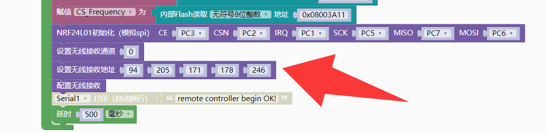

4、接收机下载程序
使用天问block打开“遥控器固件程序->手柄接收机.hd”程序文件,修改这里的通讯地址,这里以94:205:171:178:246来举例。
注意:这里的通讯通道、通讯地址必须与上述遥控器端的参数保持一致
使用TW-LINK下载器连接好接收器的串口及电源,点击右上角的运行即可;
这样遥控器的手柄端和接收端的程序就下载好了。

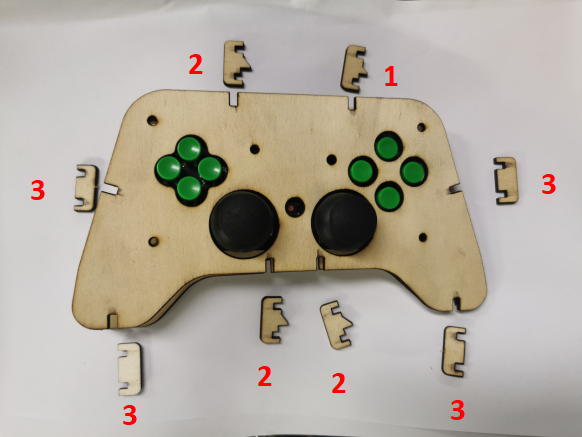

5、然后现在就可以组装木板外壳了。首先木板切割出来有以下几种:分别是上下盖板及3种固定卡;
将遥控器与木板装好,按此图中卡扣位置图将外壳固定好即可。
注意前两种卡扣卡紧方向。
