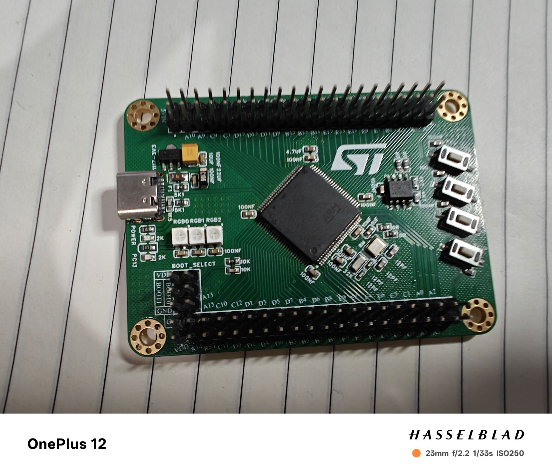

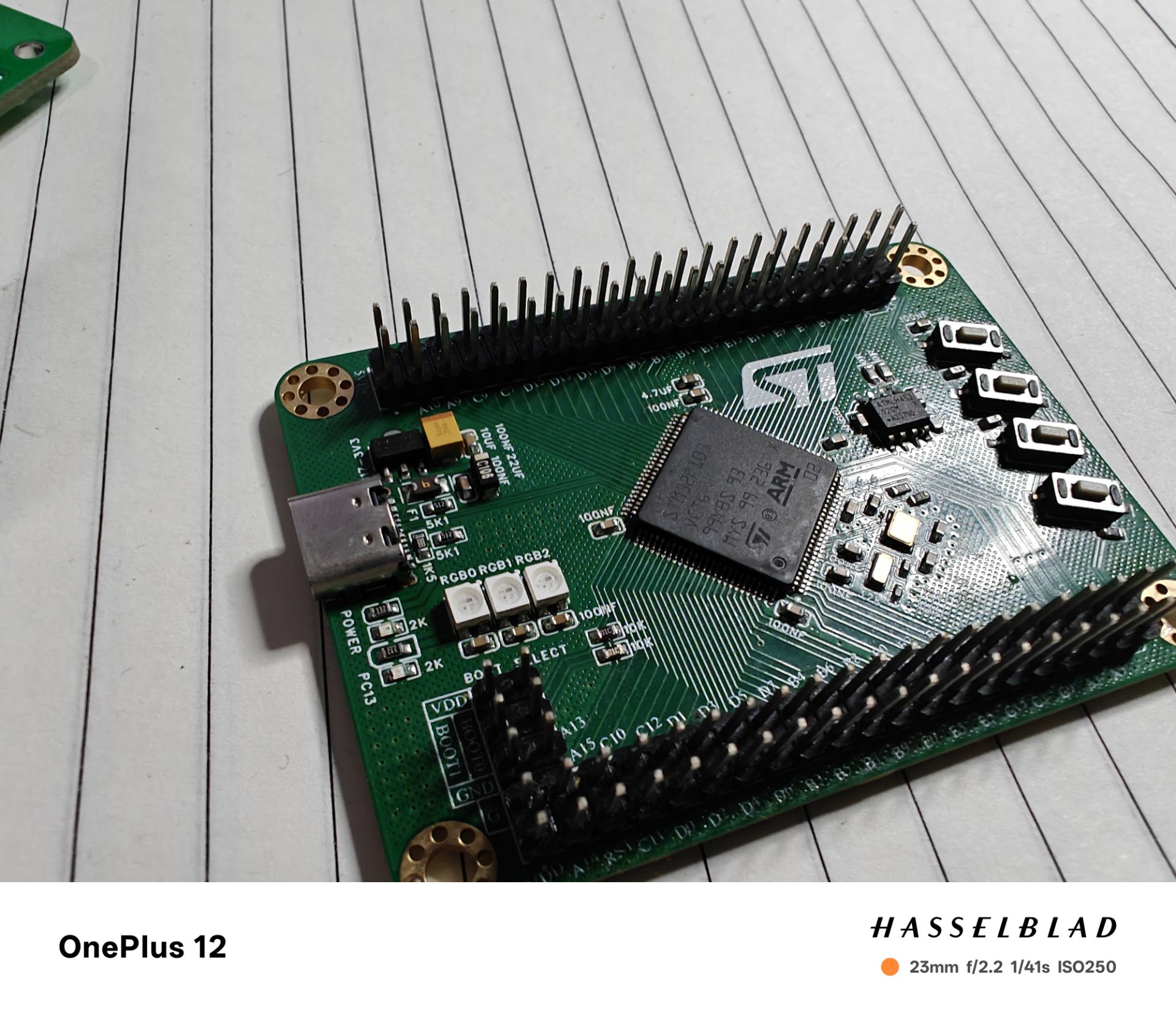

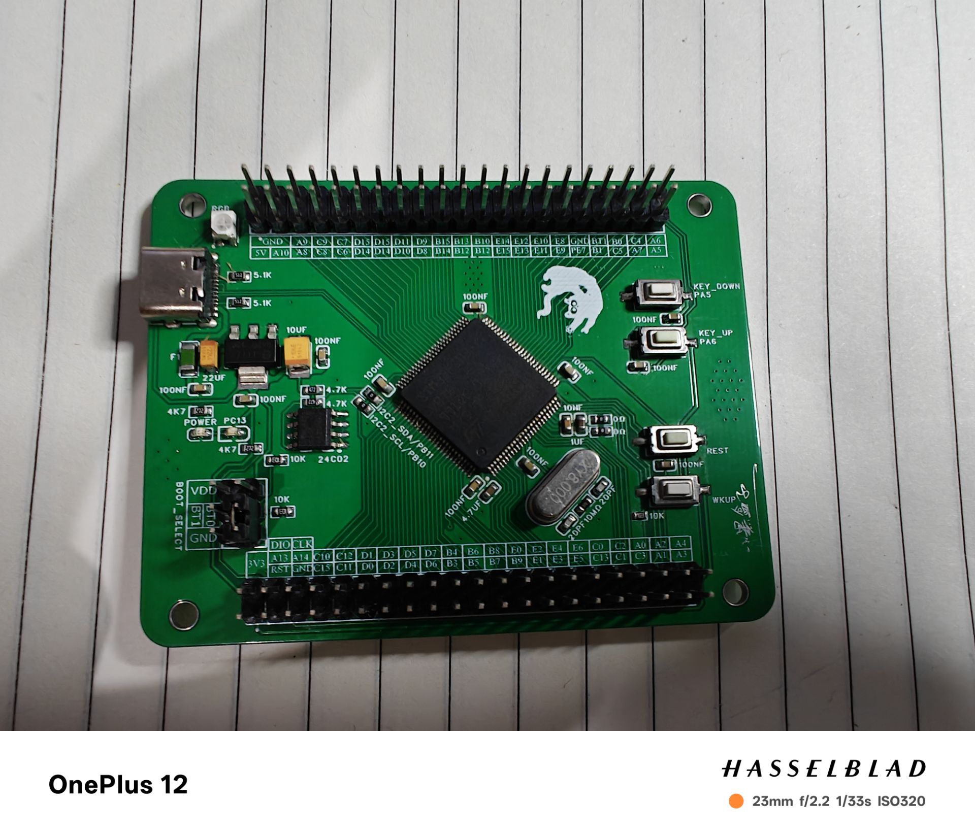

  • 系统供电:5V(usb或排针)
  • MCU:STM32F103VET6 ,LQFP100封装。
  • FLASH:512KB(大容量产品)
  • SRAM:64KB
  • CPU频率:最高72MHz
  • GPIO端口:80个
  • 程序下载:SWD下载
  • 功耗测量:可测量整个系统或仅MCU的功耗
  • 外设接口:按键 eeprom ws2812 led
成品展示:
