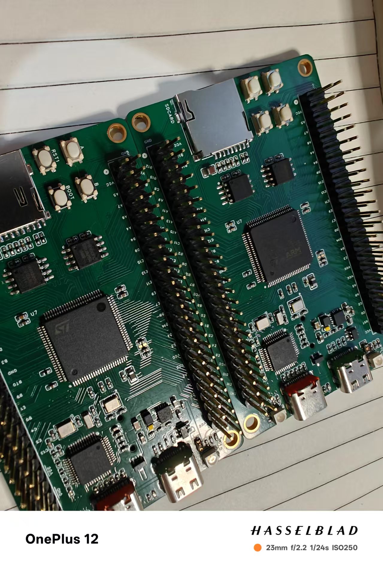

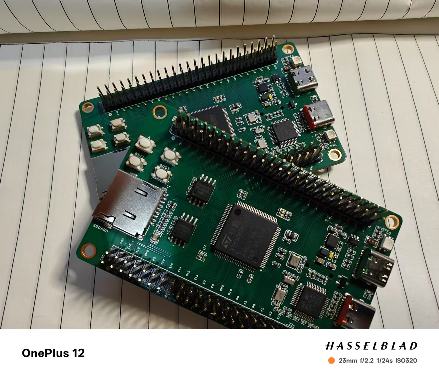

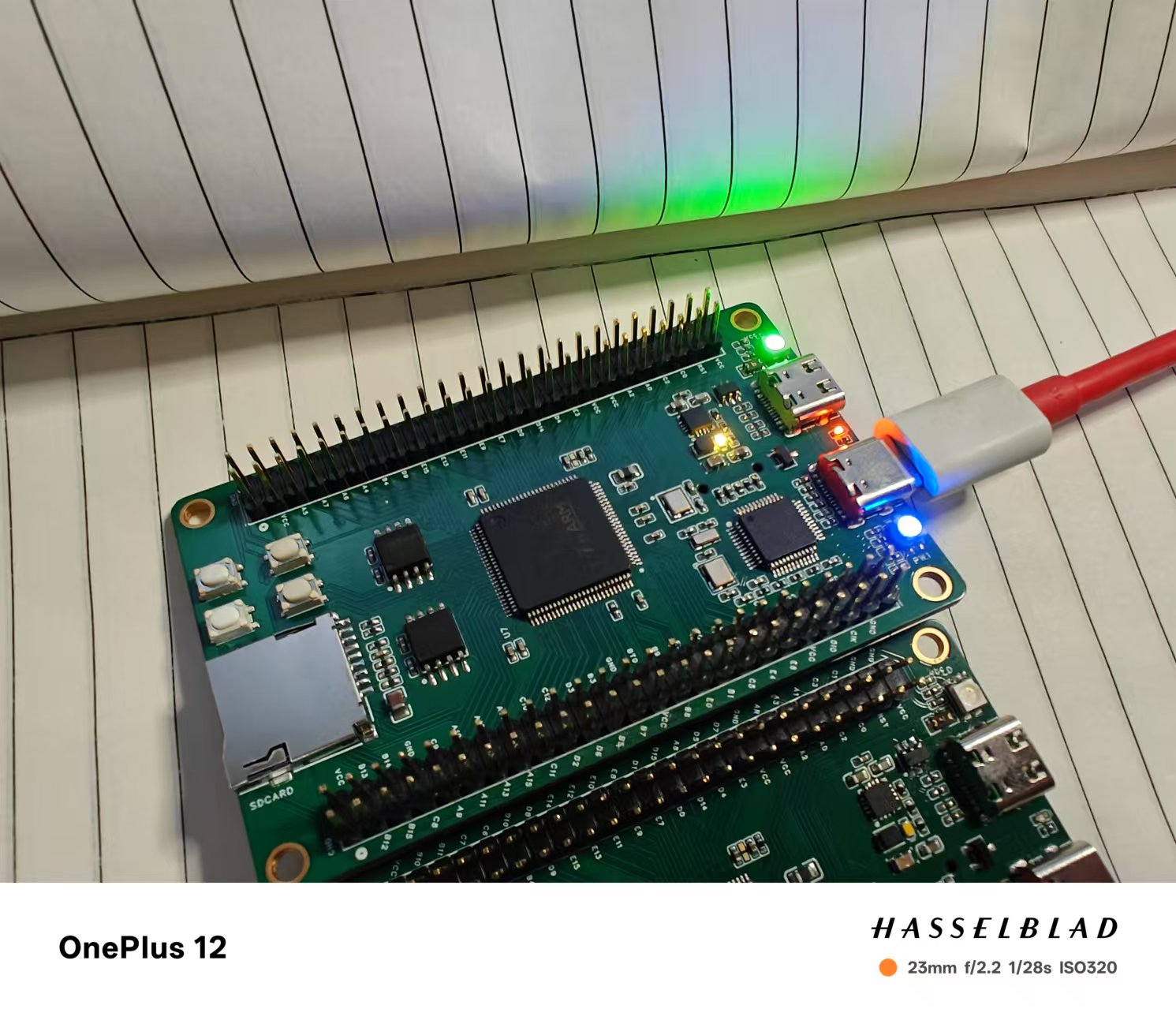

该开发板是我基于micespring的STM32H750VB/H7B0VB核心板,修改。
修改部分:
将AMS117更换为tps62130,以期承载更大的电流。
将CH340C部分电路更换为STLINK/DAPLINK,具有更好的适用性,也更方便。
成品展示:
