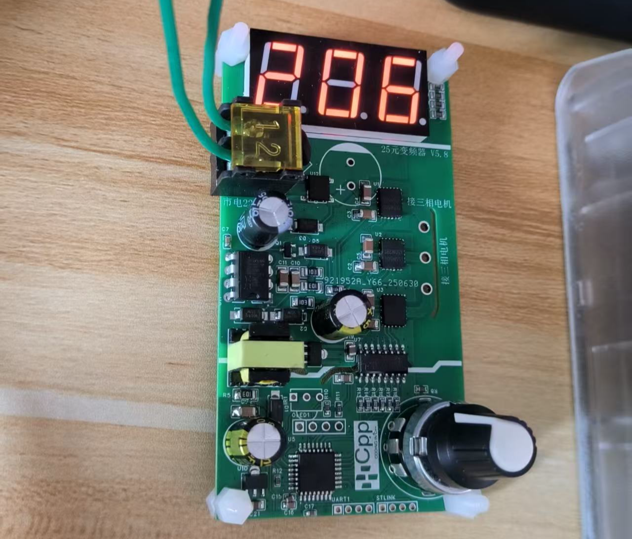

改进的廉价 VVVF 变频器。成本增加到 30元。
简介:改进的廉价 VVVF 变频器。成本增加到 30元。
复刻成本:30
创建时间:2025-06-29 21:40:47更新时间:2025-07-04 13:53:35
有关廉价变频器的介绍可以看这工程
https://oshwhub.com/opensourcedbydr/xiao-gong-lv-220v-bian-pin-qi
这个项目相比原项目的改进有:
1. 使用三位数码管。这样就可以支持显示三位数,从而支持超过 99hz 的频率输出
2. 使用电位器设定频率
3. 改进的供电。GP8891CAS 容易挂的问题改用了 DK1203。DK1203是正经的光耦反馈的开关电源控制芯片。
4. 使用更小封装的 IPM 。从而使得 pcb 面积进一步缩小。
