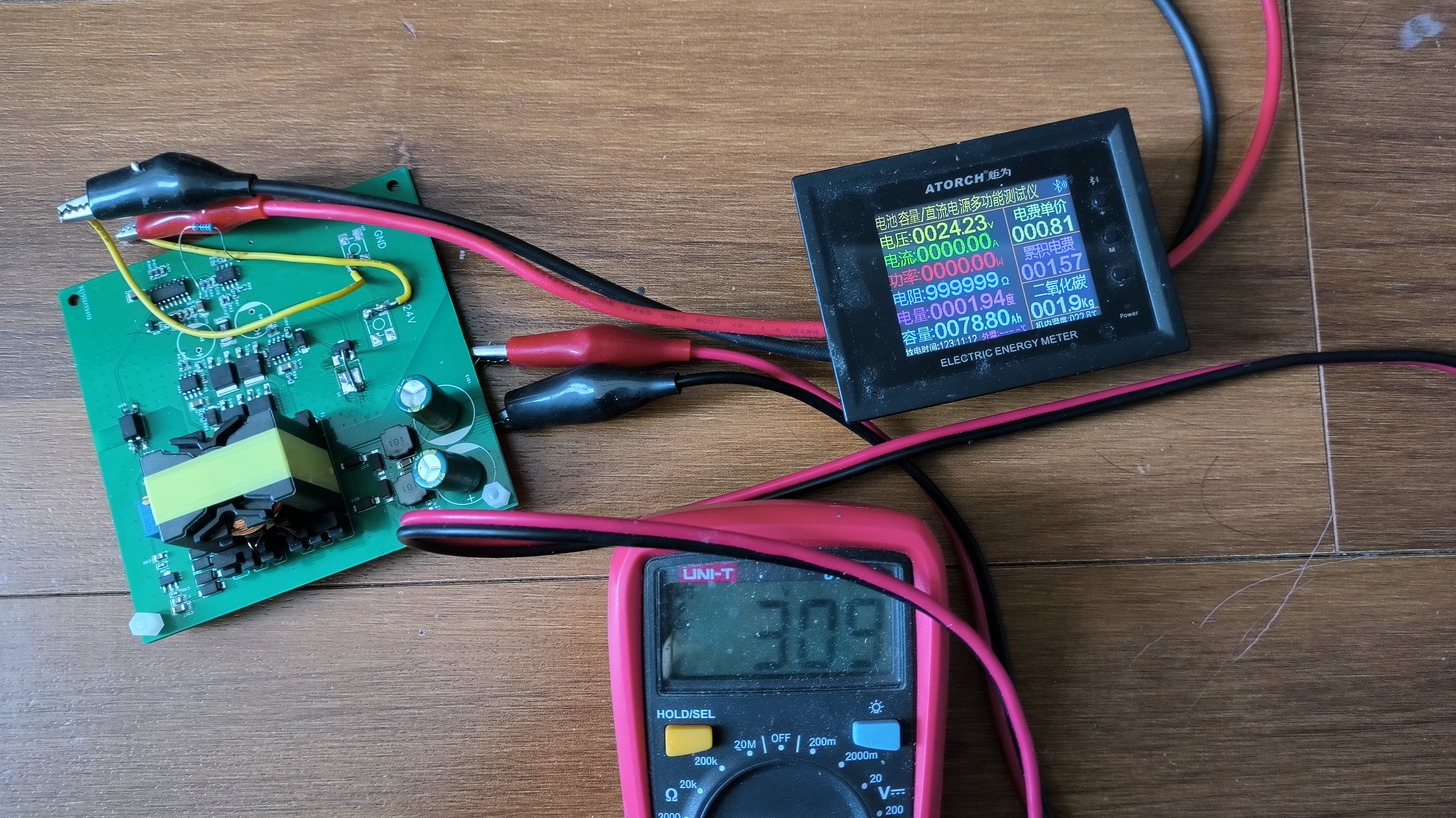

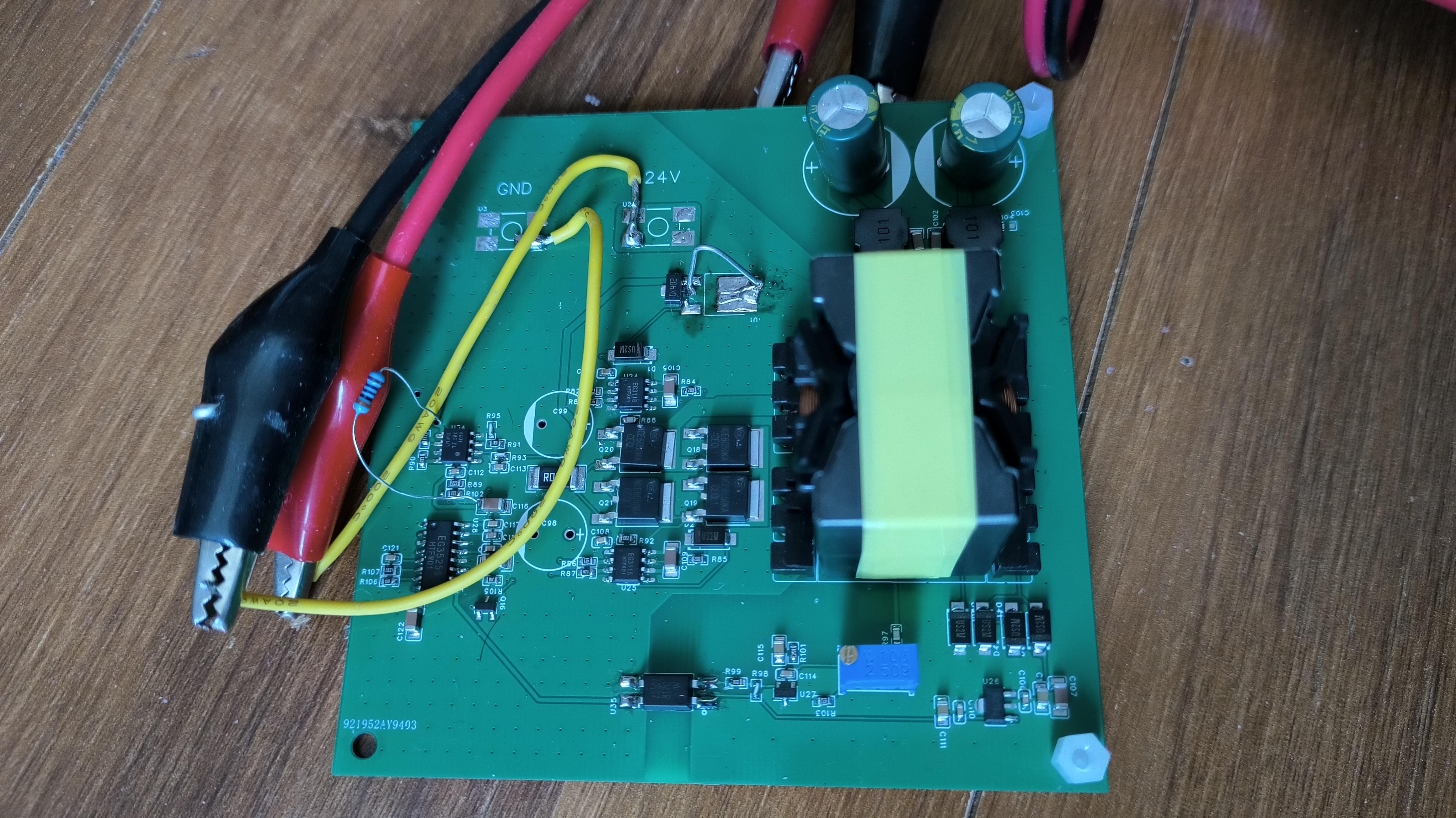

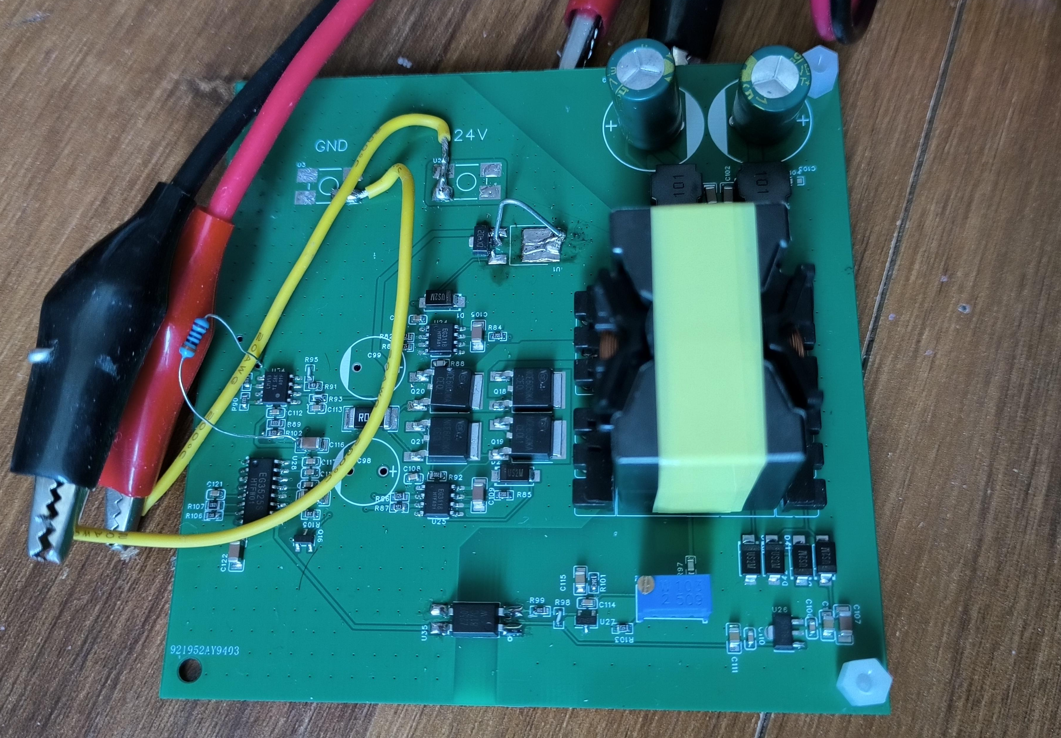

焊接好的成品:
空载运行中:
可见空载电流极小。这就是全桥的优势。推挽的空载损耗较大。
变压器绕制说明:
变压器需要3个绕组。初级绕组接全桥逆变产生的高频方波交流电。2个次级绕组。一个为主输出,另一个为辅助。
虽然 sg3525 直接使用低压的24V直流侧经过 7812 降压后供电,看起来似乎不需要辅助绕组。
但是,实际上,由于需要使用 TL431+PC817这对黄金组合,所以,需要辅助绕组给 tl431 供电。
因为 tl431 工作电压 《 36V,  而主次级绕组的输出电压超过了300V, 由于要保证输入输出之间的电气隔离,因此 tl431 也不能使用输入的 24V 供电。
所以最好的办法就是额外加一个次级绕组。
为了防止变压器磁芯饱和,建议变压器中柱稍微打磨一下,开个 0.05-0.1mm 的气隙。
