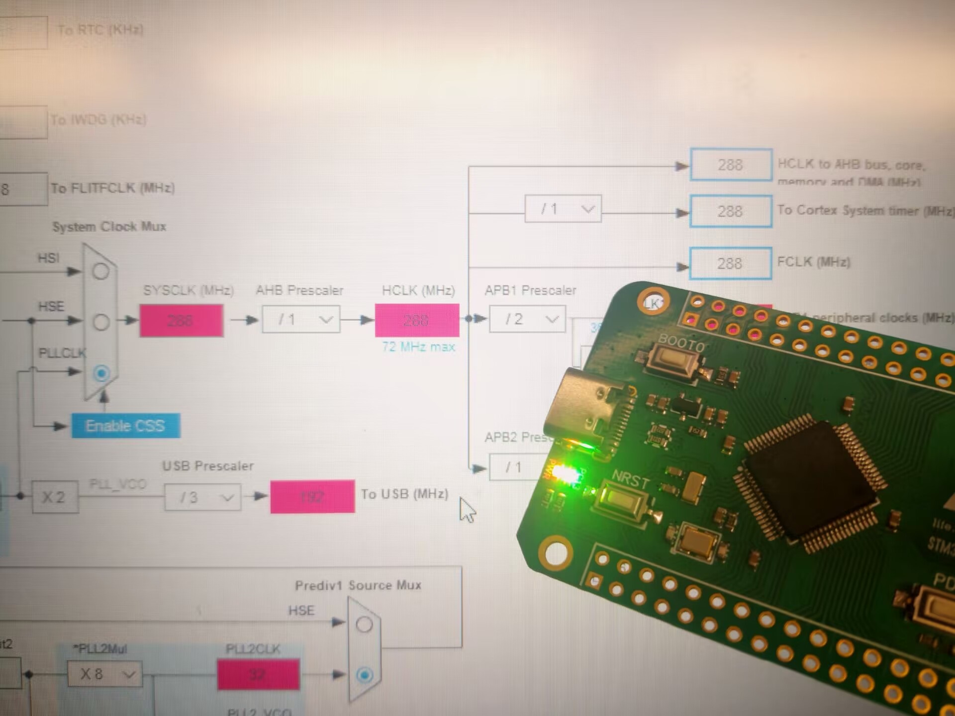

刚好有一片F105就画了这个板子,然后整了点小活
简介:刚好有一片F105就画了这个板子,然后整了点小活

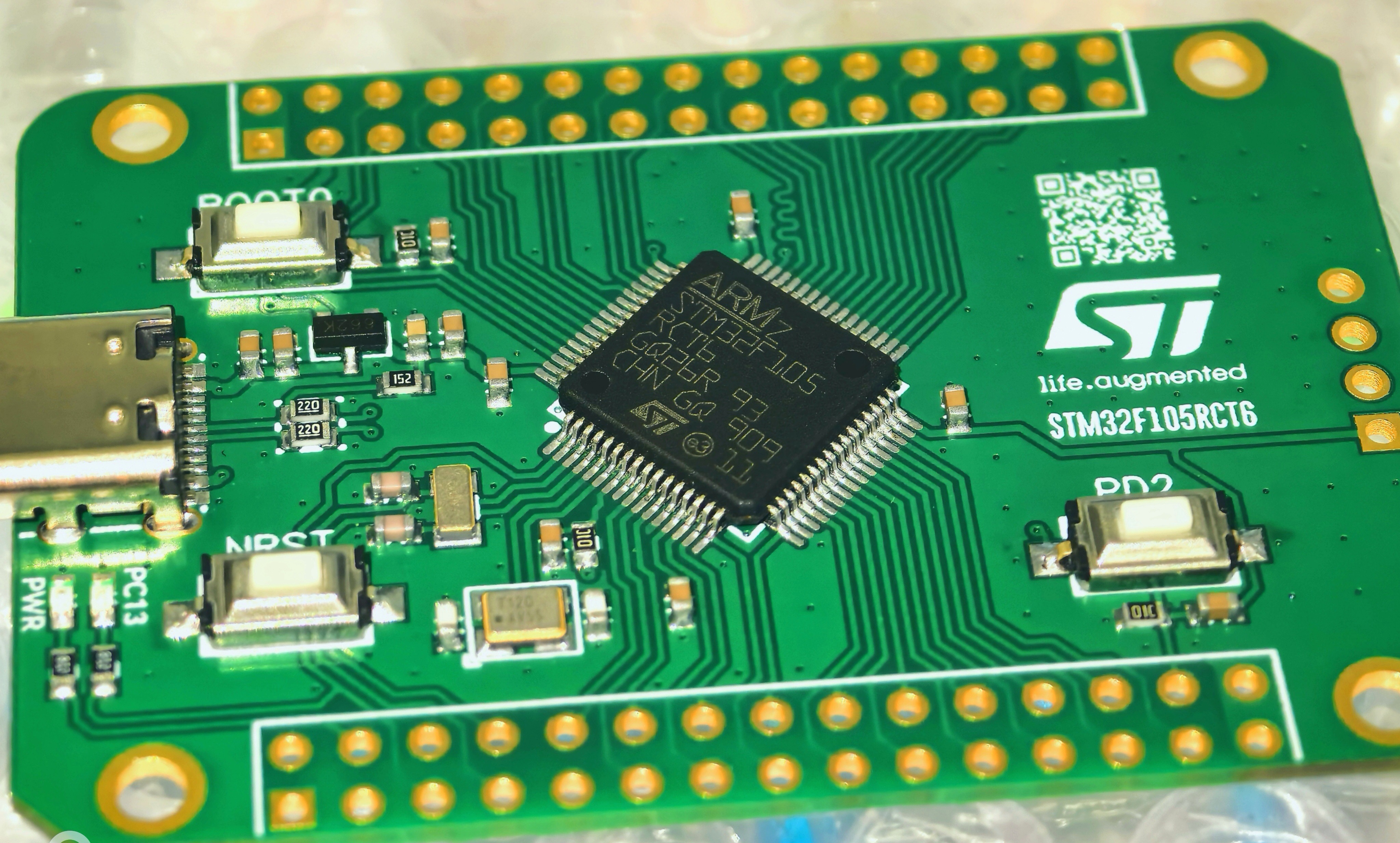

使用STM32F105RCT6 MCU作为核心
设计有主时钟晶振和RTC晶振
引出绝大部分GPIO
含有BOOT0按键、复位按键、一个用户按键
电源芯片为XC662K
调试接口兼容普通小核心板四线SWD定义
超低成本
(原理图使用8MHz,为了方便超频就用了12MHz)
(  2024.6.1更新内容:差分电阻锡膏层异常修复  )
焊好的样子:
整的烂活:
(最后超频到了320MHz会存在不稳定的情况,起步能运行,但是温度上来后内部锁相环会失锁然后崩了,所以最高就只超频到了320MHz,更高频率会直接无法起振锁定)
附件是288MHz超频版的cubemx配置+MDK5程序
