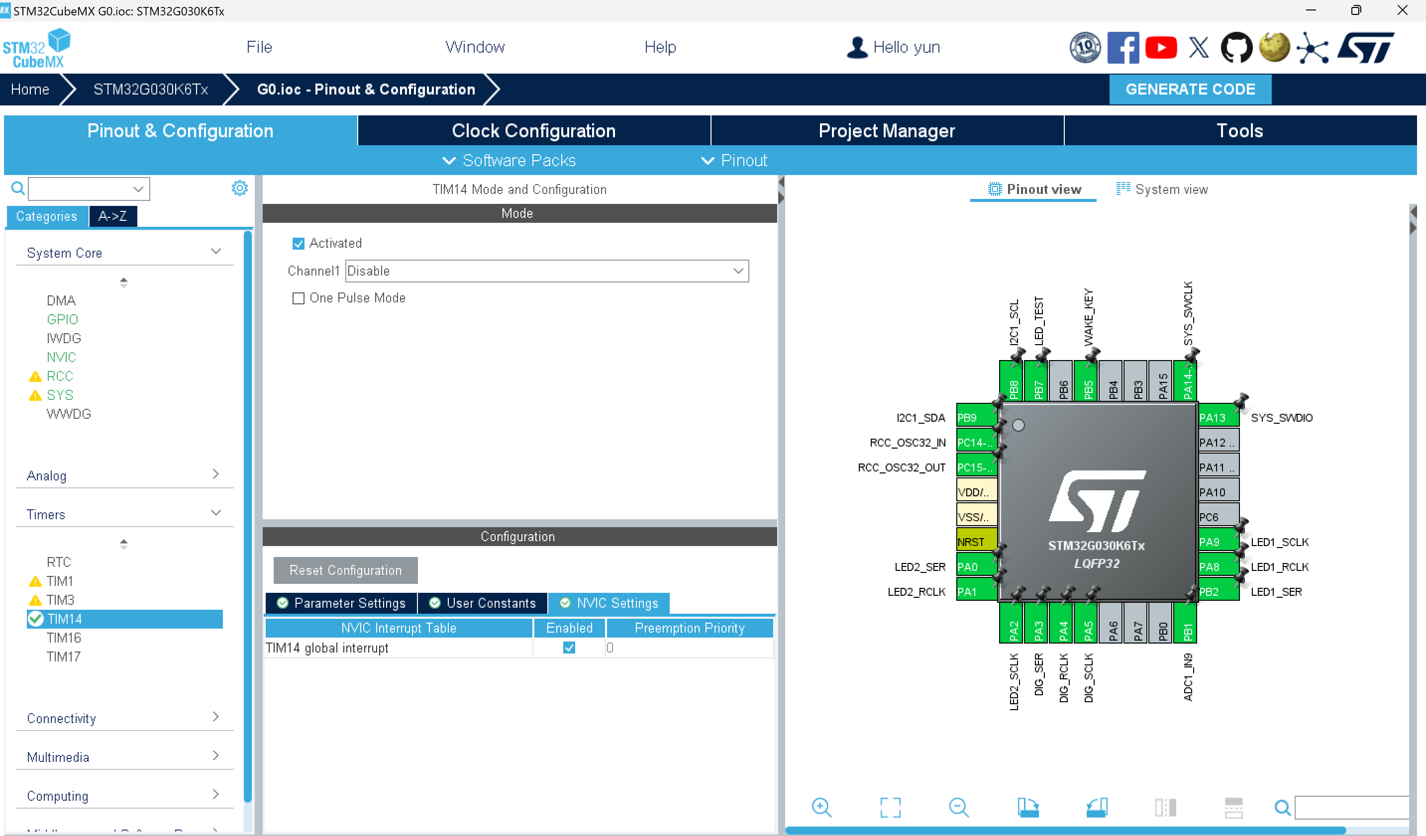

        用到的元件不多,主要有温湿度传感器模块、74hc595、数码管、32主控、外部晶振(未使用)、led(测试用)。
        电源采用两节5号电池串联,电源输入处做了防反接保护,并使用磁珠防止前级干扰。
        PS:传感器区域不小心给铺了铜,导致连续多次测量时温度数据升高;另传感器布局不够合理,元件安装时容易与电池GND引脚短接。PCB背面引脚影响了电池盒的焊接。温湿度传感器要正对板子,忘记放丝印了,另外下载调试接口的丝印修改或忘记移动位置被过孔打掉了。
*4、软件部分
        工程框架有由STM32CubemMX直接生成,详细配置参考立创项目教程文档,个人配置完后定时器没有生效,需要注意在cubemx中使能定时器中断NVIC:
 发现PB7引脚led一直点亮,直接开头初始化引脚reset了。
烧录后程序不会复位运行:勾选了reset and run,另需取消勾选enable原因未知:
