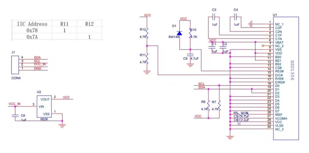

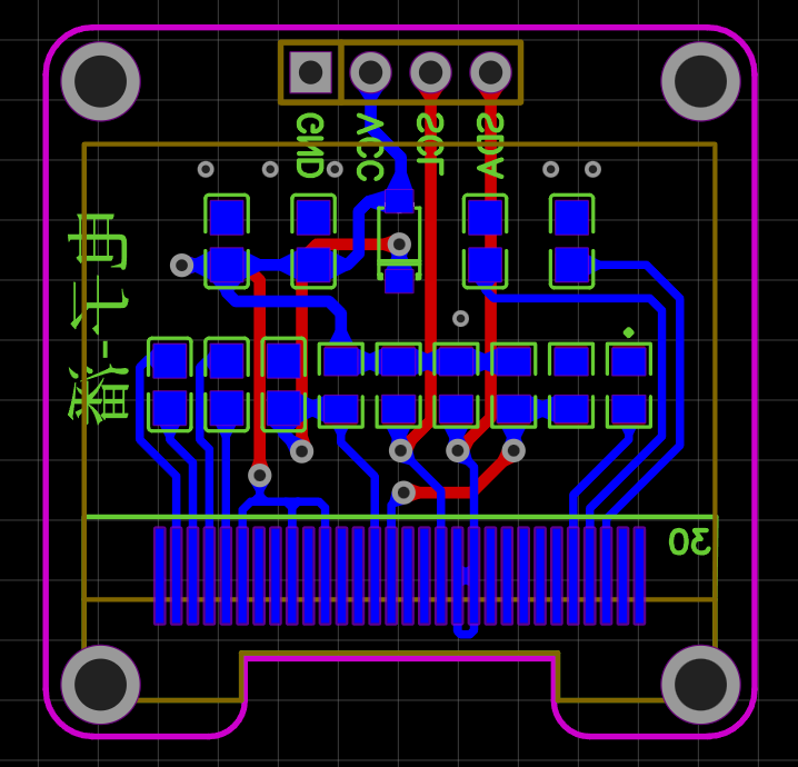

     0.96寸OLED显示屏
  原理图来自网络  PCB尺寸为30*30MM
    元件位置已经标注  SSD1306驱动
    欢迎各位电子爱好者复刻
   本人有制作成品出售
首先看下原理图

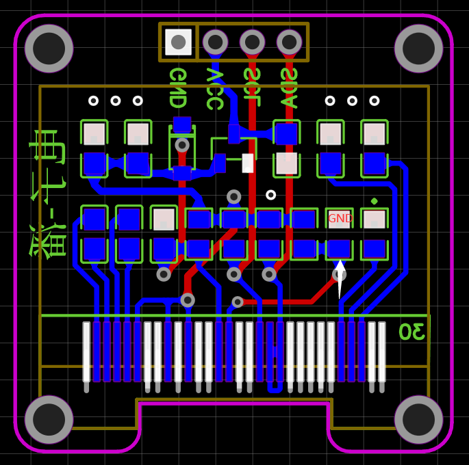

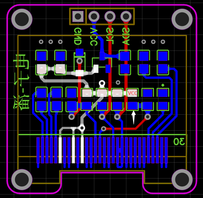

这里的IIC 我也不懂这个到底是什么意思 一个是0*78--一个是0*7A
这两个4.7K的电阻 一个是接的VCC正极电压 一个是接GND负极电压
但是我做的板 这两个电阻同时的是焊接上的 屏幕能正常显示出来的
在这里请问一下有懂的大佬 这两个电阻到底是起什么作用的

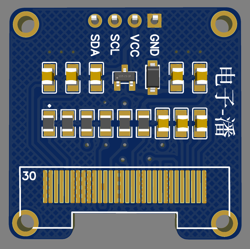

图片看一下元件
这一个电阻是4.7K的阻值 接了VCC
接下来看下接GND的电阻

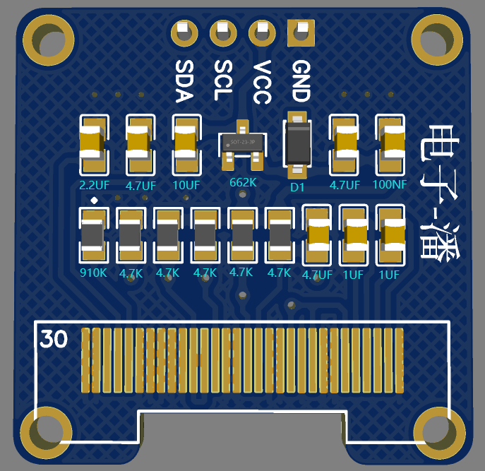

PCB1做了有662K的3.3伏稳压芯片 SOP-23封装 输入电压推荐在5伏左右

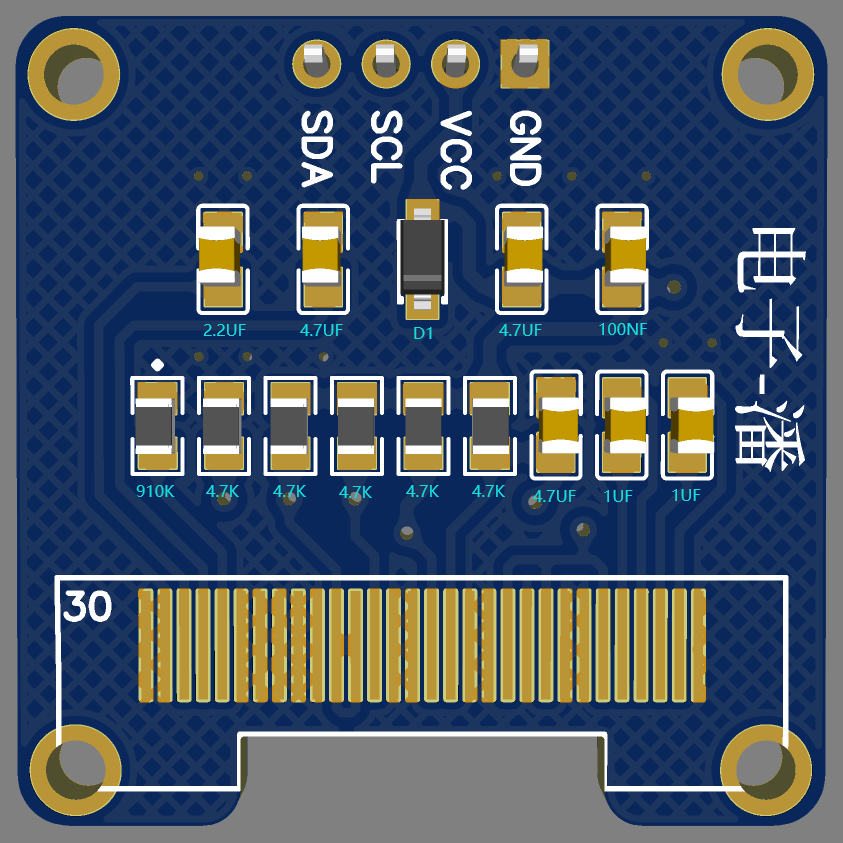

PCB2取消了662k的稳压芯片 使用文件2 时一定要注意使用的电压 不得高于3.3伏 否则会有烧毁屏幕的风险
PCB3 制作成了 PFC 连接器 0.5的间距  焊接是有点难度的
文件中的 二极管 请注意方向 防止焊反
二极管的负极对屏幕上方排针
最后看下零件的位置摆放
PCB1
PCB2

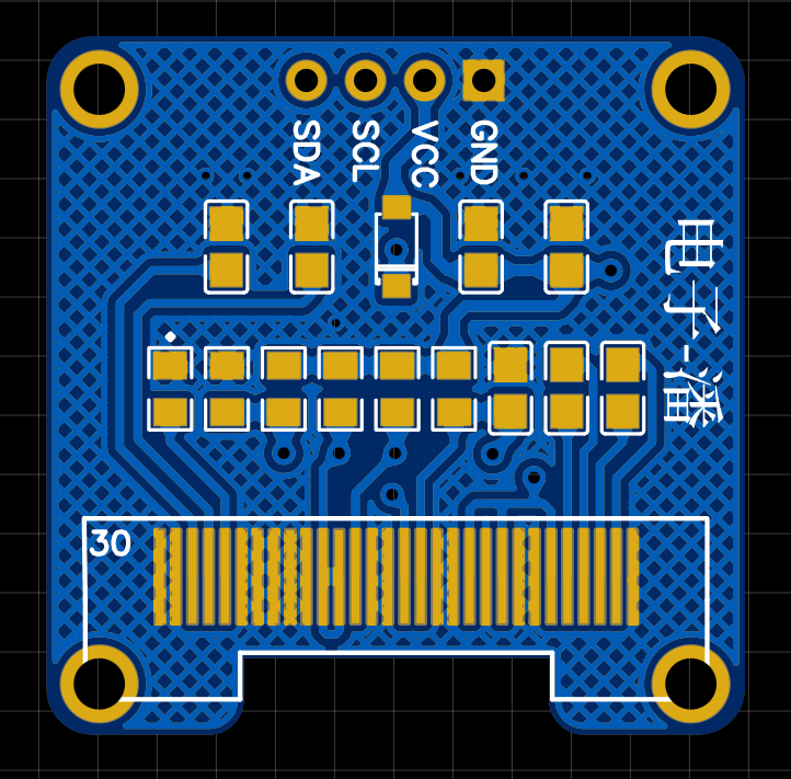

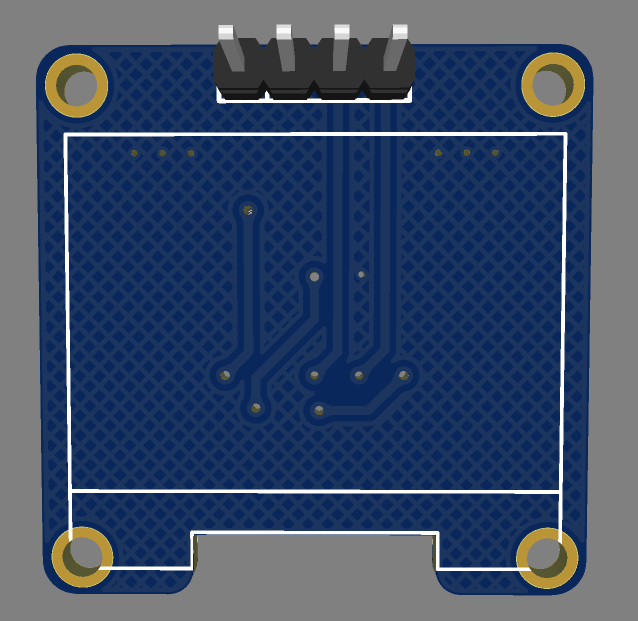

最后的最后看下PCB的整体
