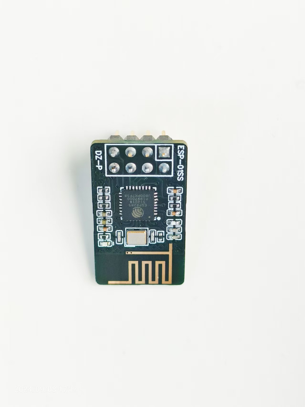

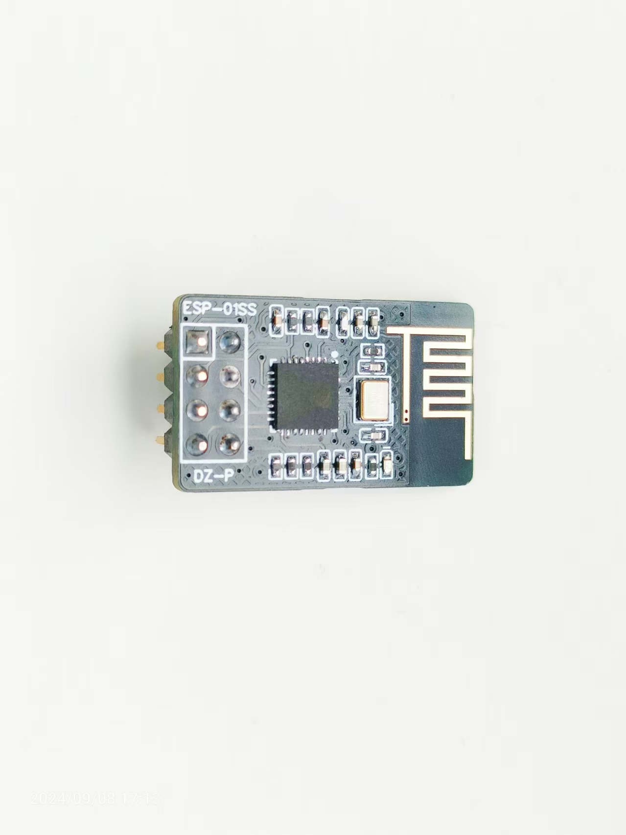

ESP-01SS 开发板
简介:ESP-01SS 开发板
创建时间:2024-07-25 23:24:25更新时间:2024-09-11 10:14:23
电子-潘
ESP-01SS 开发板
封装使用是 0402
考验焊接技术  也缩小PCB板尺寸  PCB尺寸24.8*14.8
嘉立创推出了 免费沉金打样 需要考试通过领取 个人感觉打样沉金的比较好看 推荐打样沉金板

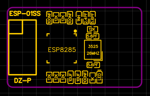

PCB已放置5*5丝印图  推荐客编对它指定位添加
元件对应图

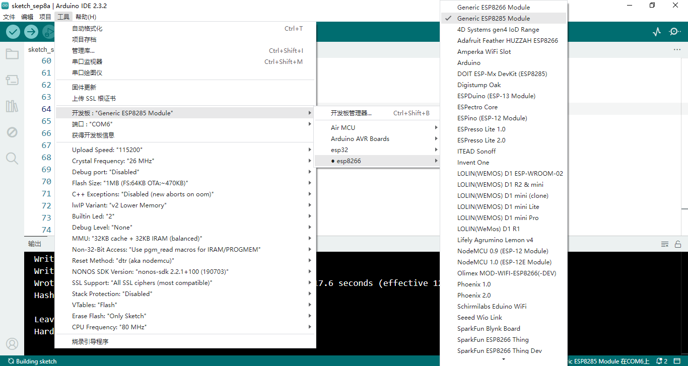

使用Arduibo软件开发
开发板选择
