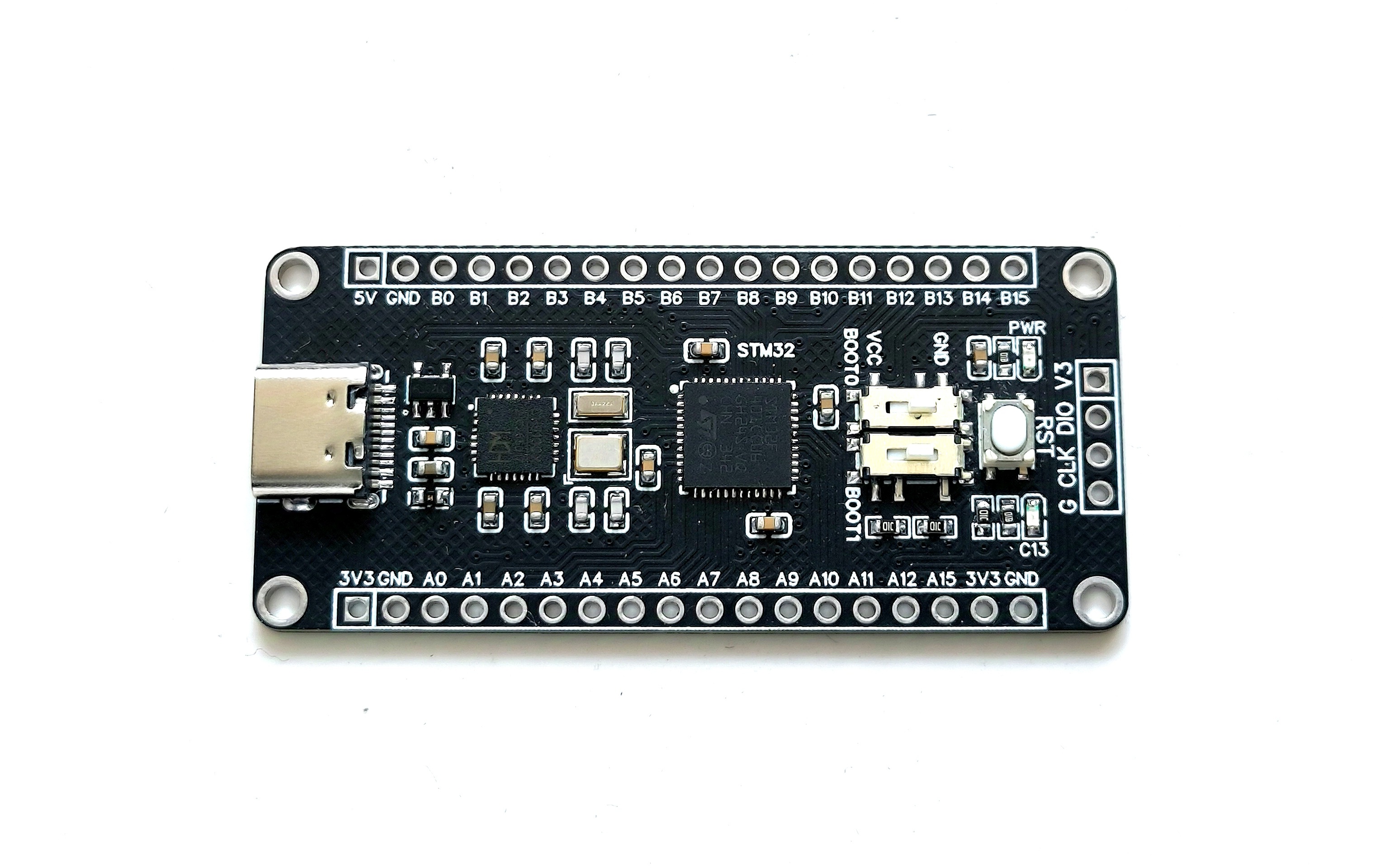

STM32F103C8T6简介
电子-潘
1号VBAT:是备用电池供电的引脚,可以接一个3.3V的电池。当系统电源断电时,备用电池可以给内部的RTC时钟和备份寄存器提供电源。
2号引脚:是IO口或侵入检测或RTC。
IO口可以根据程序输出或读取高低电平,是最基本的也是最常用的功能。
侵入检测TAMPER:可以用来做安全保障的功能。比如你的产品安全性比较高,可以在外壳加一些防拆的触点,然后接上电路到该引脚。若有人强行拆开设备,那触点断开,这个引脚的电平变化就会触发STM32的侵入信号,然后就会清空数据来保证安全。
RTC引脚:可用来输出RTC校准时钟、RTC闹钟脉冲或者秒脉冲
3、4号引脚:是IO口或者接32.768KHz的RTC晶振
5、6号引脚:接系统的主晶振,一般是8MHz的。芯片内部有锁相环电路,可以对这个8MHz的频率进行倍频,最终产生72MHz的频率,作为系统的主时钟
7号NRST:是系统复位引脚,N代表低电平复位
8、9号引脚:是内部模拟部分的电源,如ADC、RC震荡器。VSS是负极,接GND,VDD是正极,接3.3V。
10~19号引脚:都是IO口。PA0兼具了WKUP的功能,可以用于唤醒处于待机模式的STM32。
20号引脚:IO口或BOOT1引脚。BOOT1是用来配置启动模式的。
21、22号引脚:IO口
23、24号引脚:VSS_1和VDD_1是系统的主电源口。另外VSS_2、VDD_2、VSS_3、VDD_3,都是系统的主电源口。这里STM32内部采用了分区供电的方式。
25~33号引脚:都是IO口
34、37~40号引脚:都是IO口或者调试端口。默认的主功能是调试端口。调试端口是用来调试程序和下载程序的。支持SWD和JTAG两种调试方法。SWD需要两根线,分别是SWDIO和SWCLK。JTAG需要5根线,分别是JTMS、JTCK、JTDI、JTDO、NJTRST。当采用SWD方式时,其他的端口可以当做普通的IO口,但要在程序中进行配置,否则还是当作调试端口
41-43、45-46号引脚:都是IO口;
44号引脚:BOOT0,也是用来做启动配置的。
