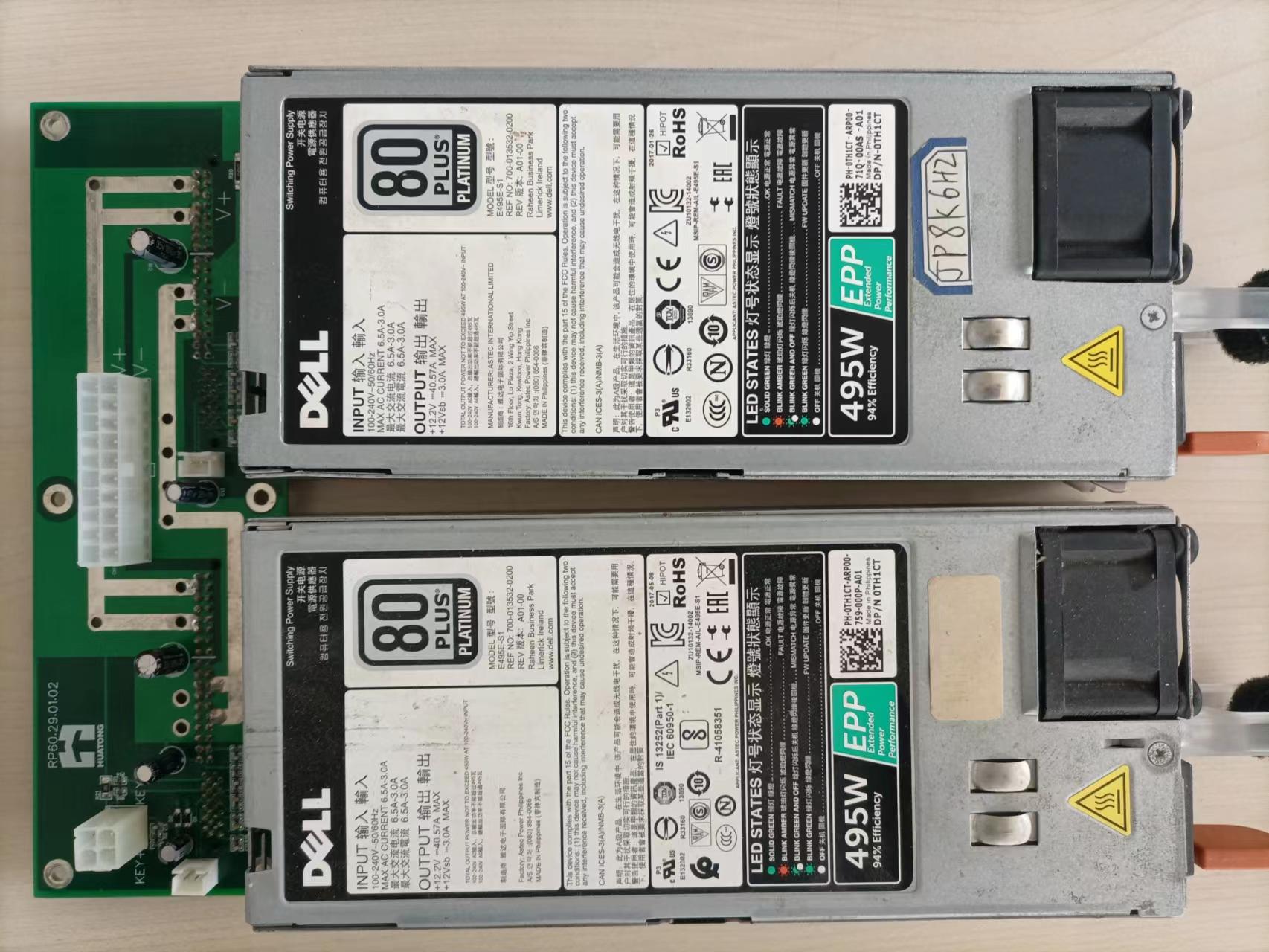

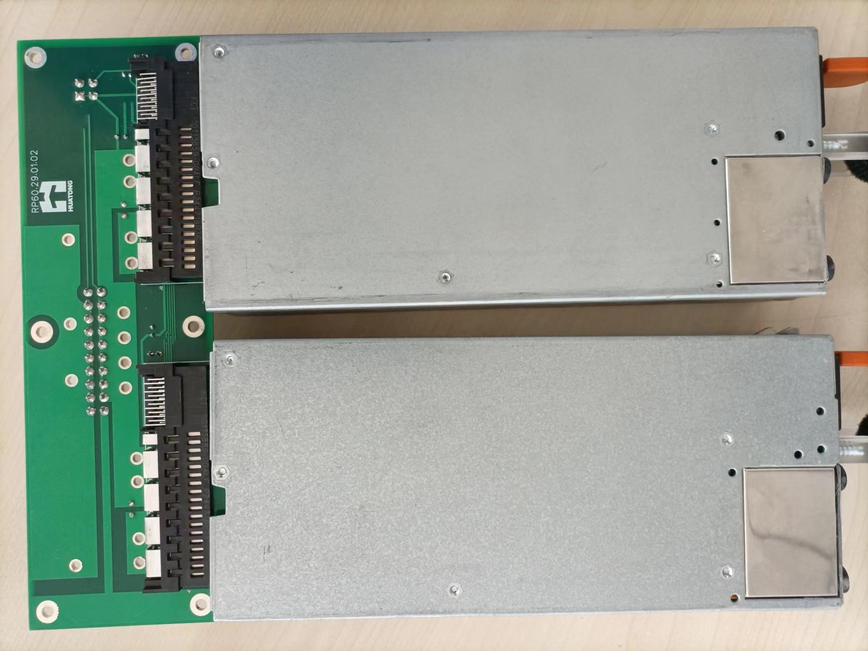

服务器电源双电源供电转接板
支持大功率 使用水泥电阻测试
峰值12V/40A测试通过(开窗位置要堆锡)
插接件选择卧式插座可更换立式
特别说明:
1.反馈引脚一定要接入远端 通过设备电源输入侧后反馈 这样才能真正起到反馈调节作用
2.双电源均衡引脚一定要接 否则使用双电源时容易发生单侧过热 影响电源寿命
3.两版pcb不同尺寸适配不同机箱 均已测试成功 请放心打板
