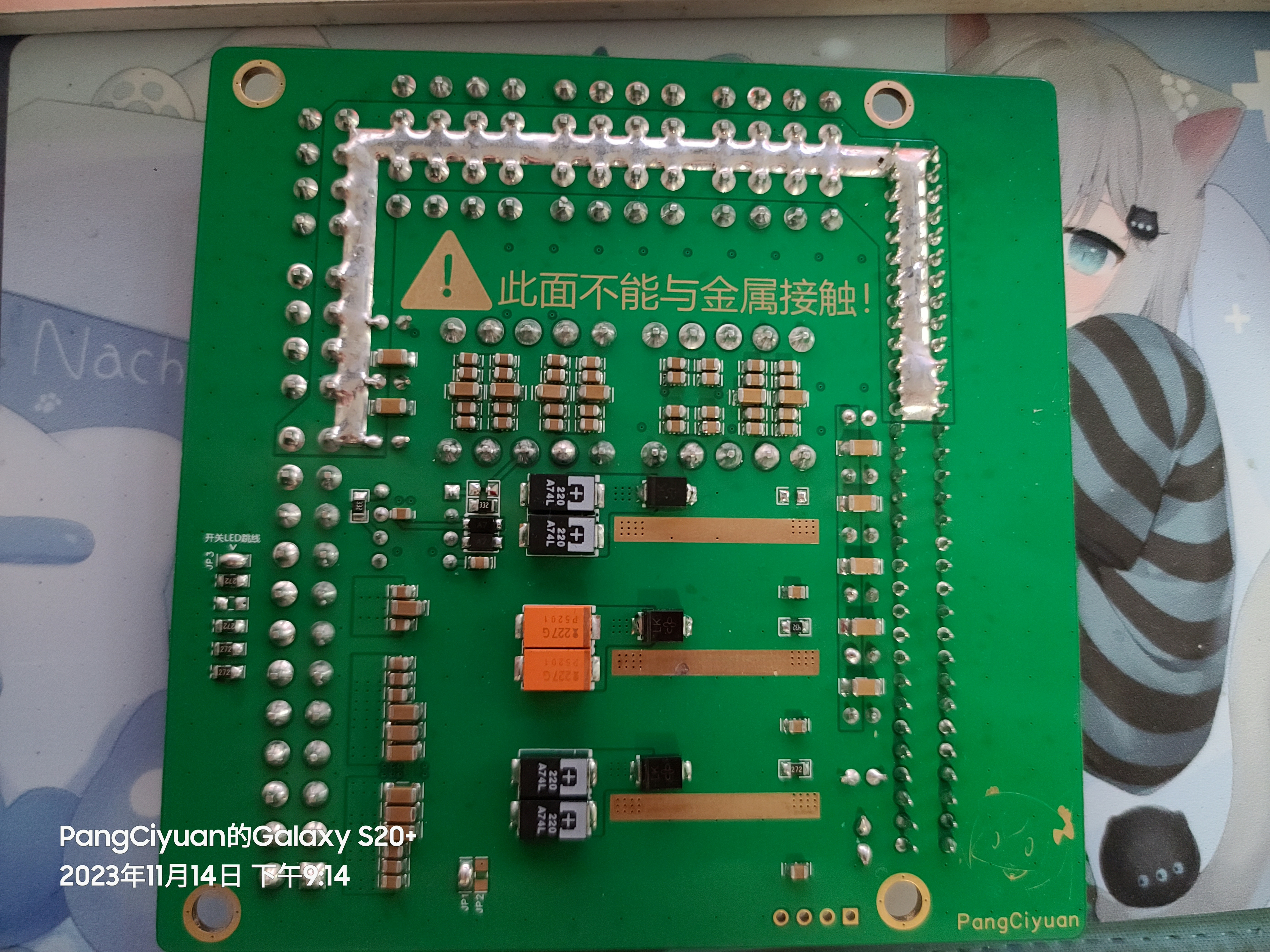

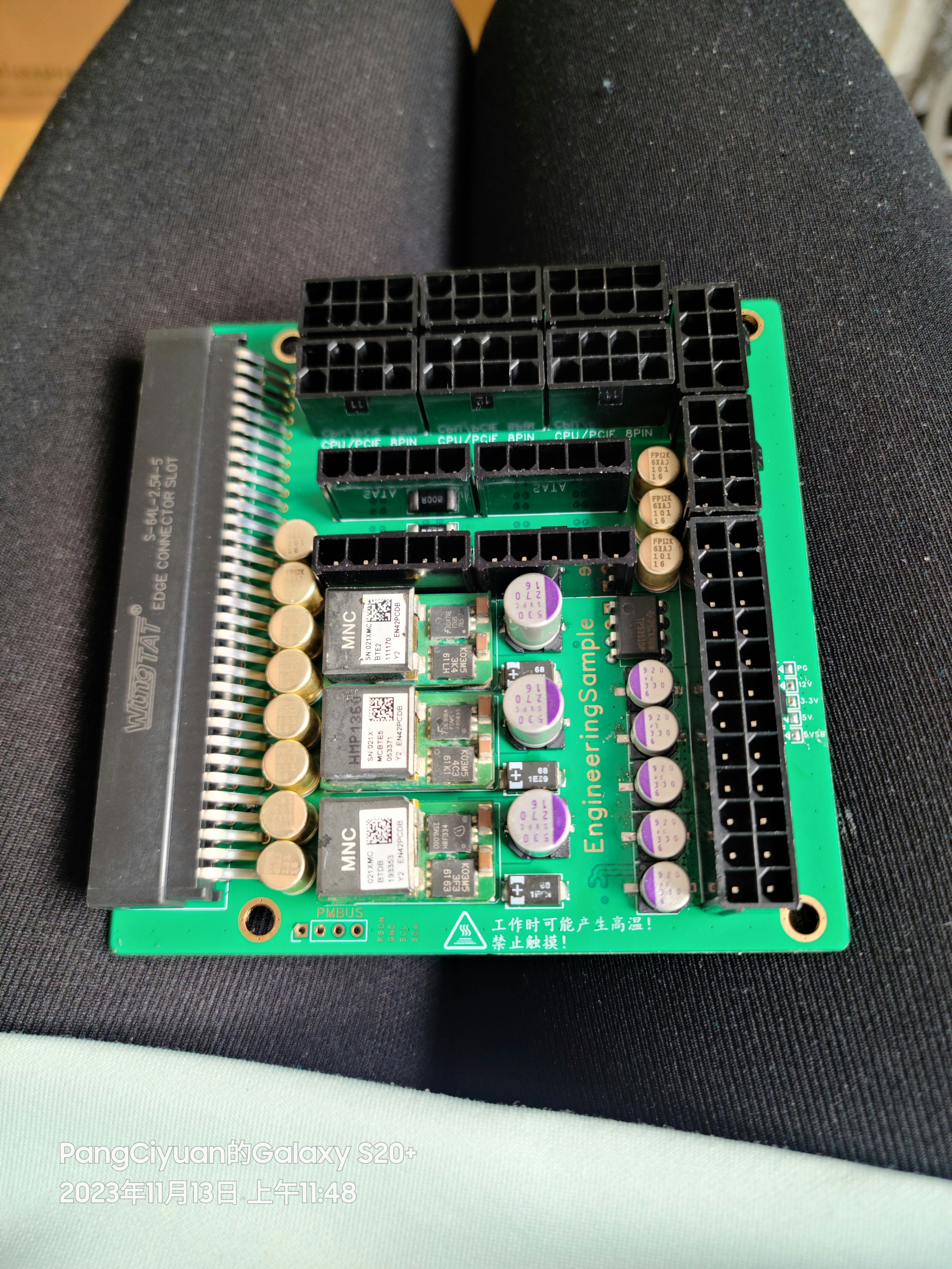

原理图只画了核心组件(就是懒)
不会画的直接打样pcb,
原理图BOM不具备参考价值,参考pcb的BOM
输出
5V 20A
3.3V 20A
5VSB 5A
-12V 200mA
保护
短路保护,欠压保护
欢迎加Q群探讨858039718
所有MLCC要求25V以上
模块配置电阻依实际情况而定
有些主板的mos驱动器可能要用5V驱动,再加上模组线的损耗会导致模块输入到主板的5V被拉低。举例:微星X99A在烤机时5V会被拉低到4.6V会导致需要5V供电设备异常,这个时候需要改配置电阻让模块的5V输出高一点,比如5.35V
