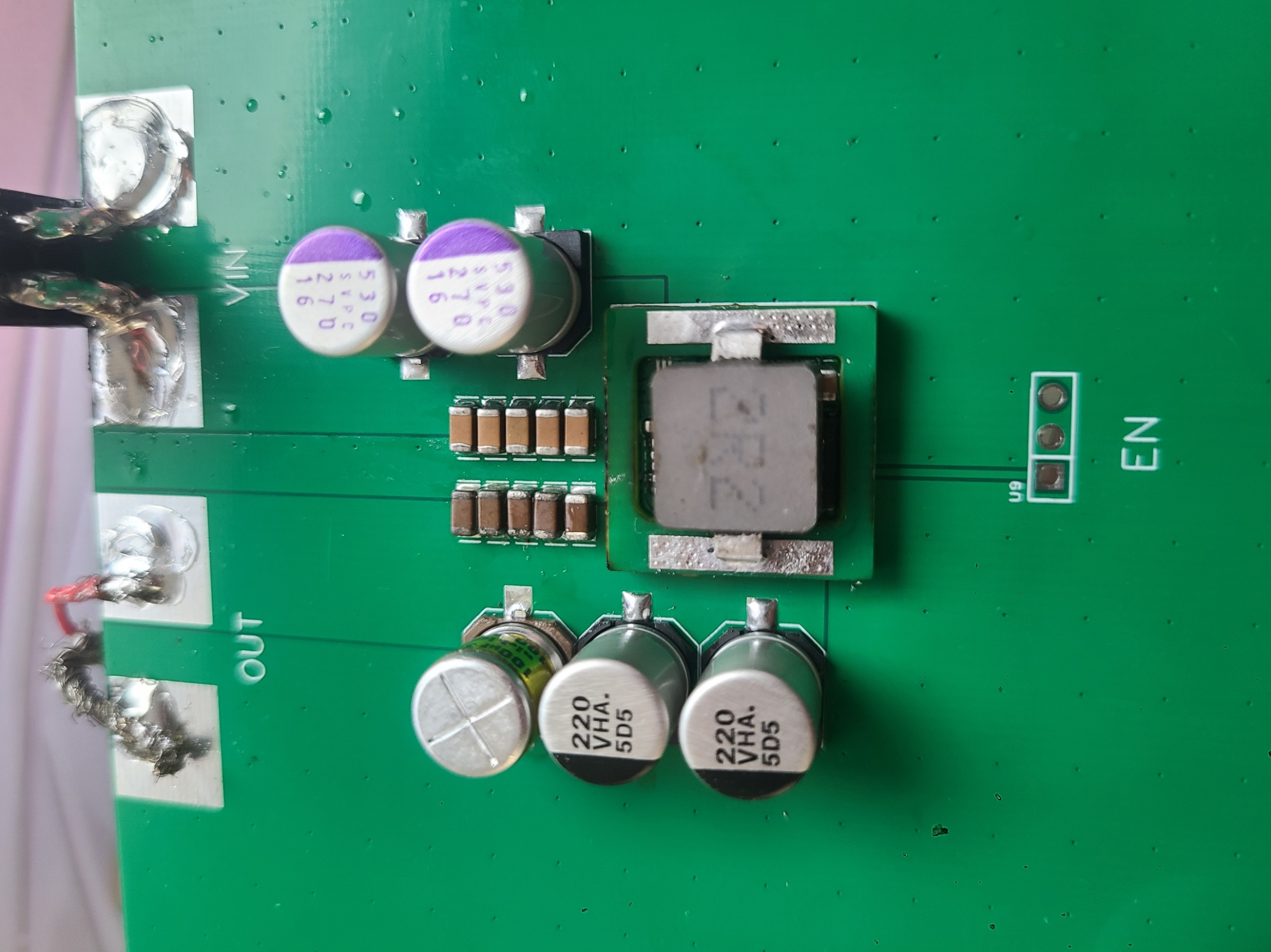

基于mp3428的DCDC升压模块
简介:基于mp3428的DCDC升压模块

升压压差控制在5.5V左右最凉快
mos推荐CISS 2500以下,Qg值15nC左右

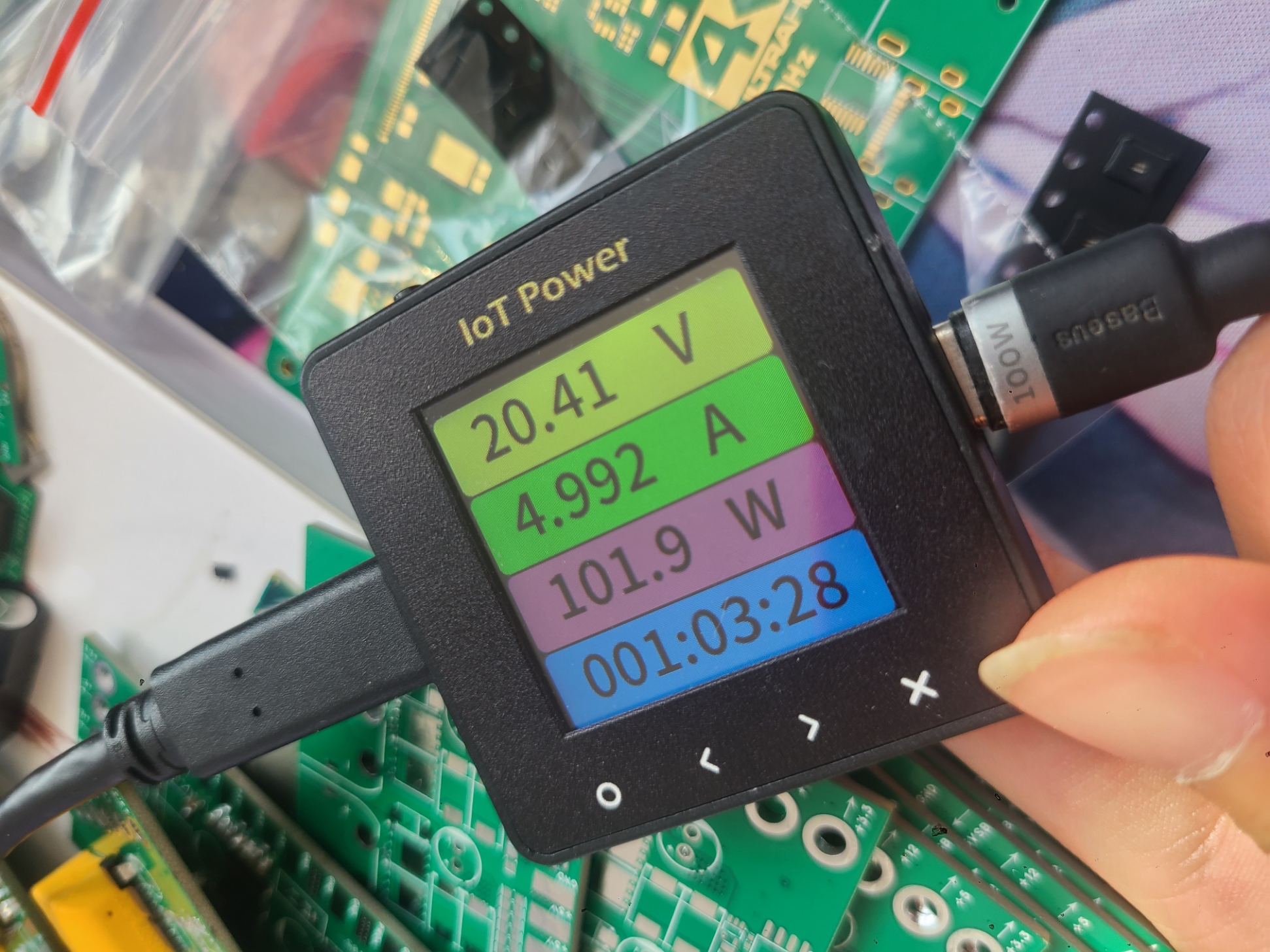

3-18V输入
4.2V-20V输出
效率92%
开源文件为12V输出,其他电压自己替换电阻
