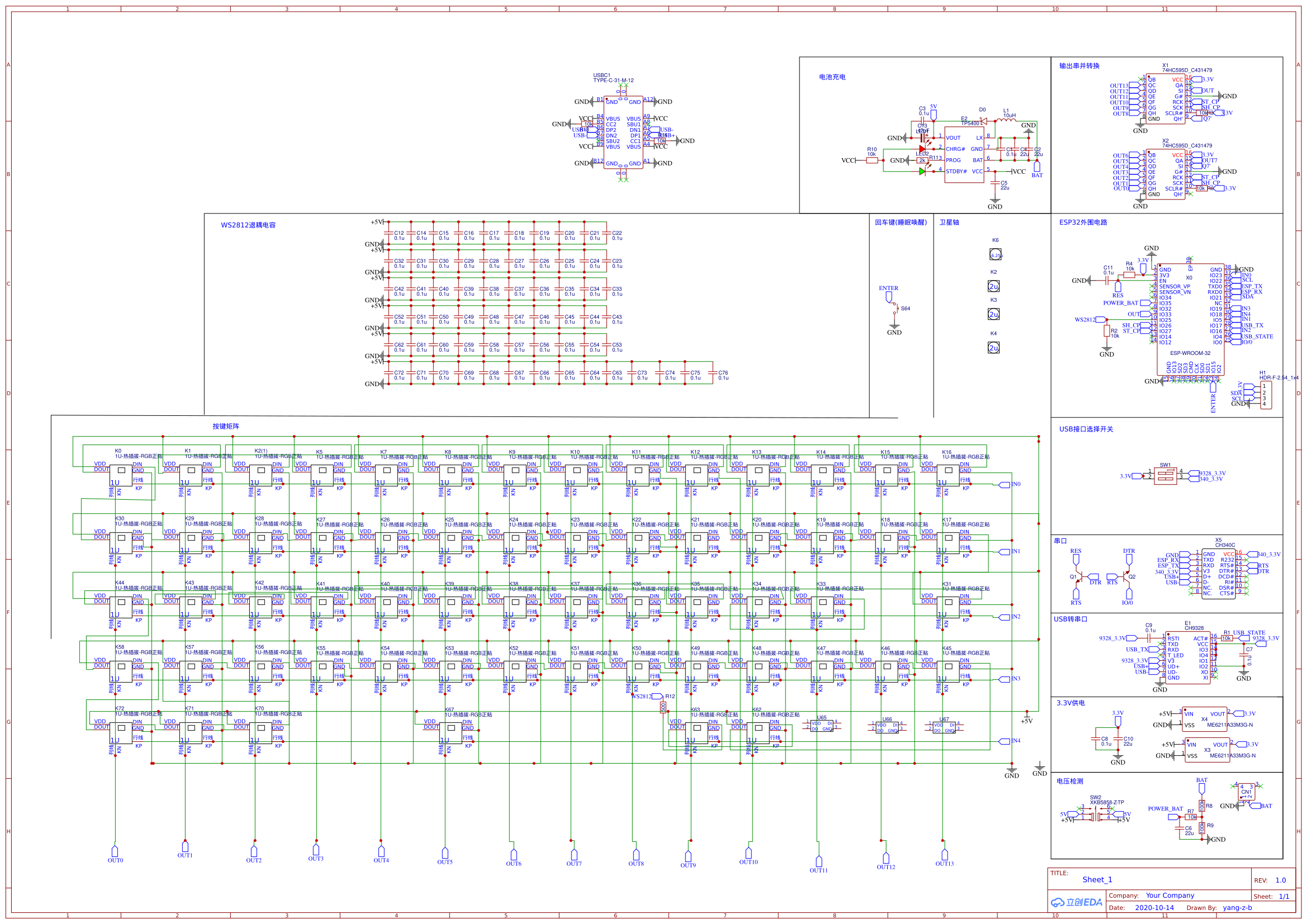

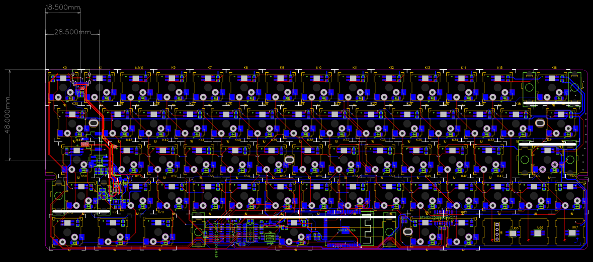

复刻https://oshwhub.com/yang-z-b/esp32keyboard-bat键盘。
简介:复刻https://oshwhub.com/yang-z-b/esp32keyboard-bat键盘。
创建时间:2022-04-09 14:35:51更新时间:2023-12-11 13:47:50
原工程是这个大佬的:https://oshwhub.com/yang-z-b/esp32keyboard-bat。我在这个基础上加了热插拔和OLED屏幕,原帖主人最新回复不建议做这个键盘,目前我发现的问题有:有线连接和烧录会冲突甚至导致电脑蓝屏,目前我是把有线连接的芯片去掉了,只留了烧录的芯片;相邻键之间会发生误触,不确定是软件问题还是我的串并转换芯片问题。
