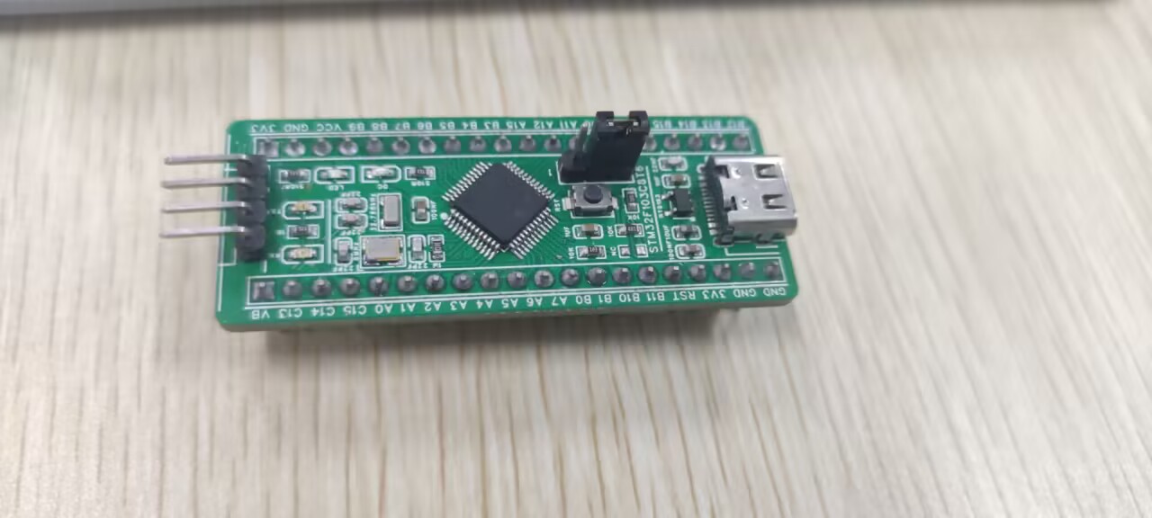

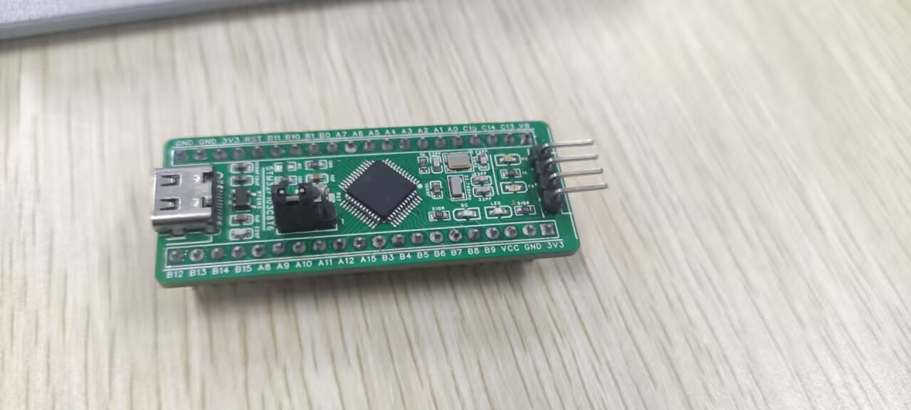

这是STM32F103C8T6的最小系统板(改进版)
简介:这是STM32F103C8T6的最小系统板(改进版)
创建时间:2023-10-15 16:04:32更新时间:2023-10-16 10:06:54
板子引脚排序兼容市面上卖的蓝色STM32F103C8T6
将原先的usb mirco接口改成了常用的TYPE-C接口
同时板载了串口芯片和串口指示灯能直接通过一根数据线使用串口
板子的Boot1的值可以通过焊接对应的电阻来改变(通常也用不到不用管)
元器件全都改成贴片了的,拆起来很方便的
