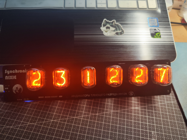

Abstract

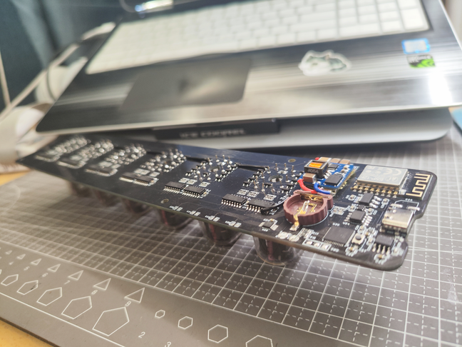

灯管:IN12B
主控芯片:STM32G071
时钟芯片:DS3231
授时方式:手动&WIFI
输入:typec DC5V
升压:MAX668反激拓扑

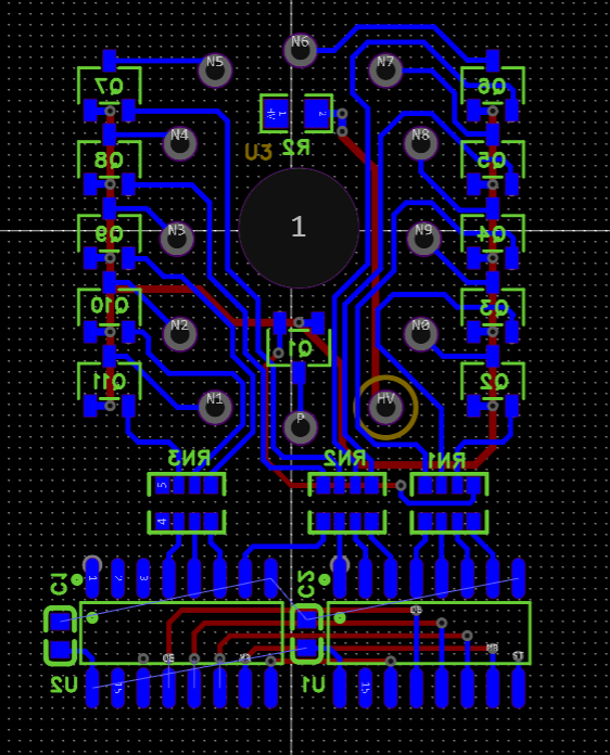

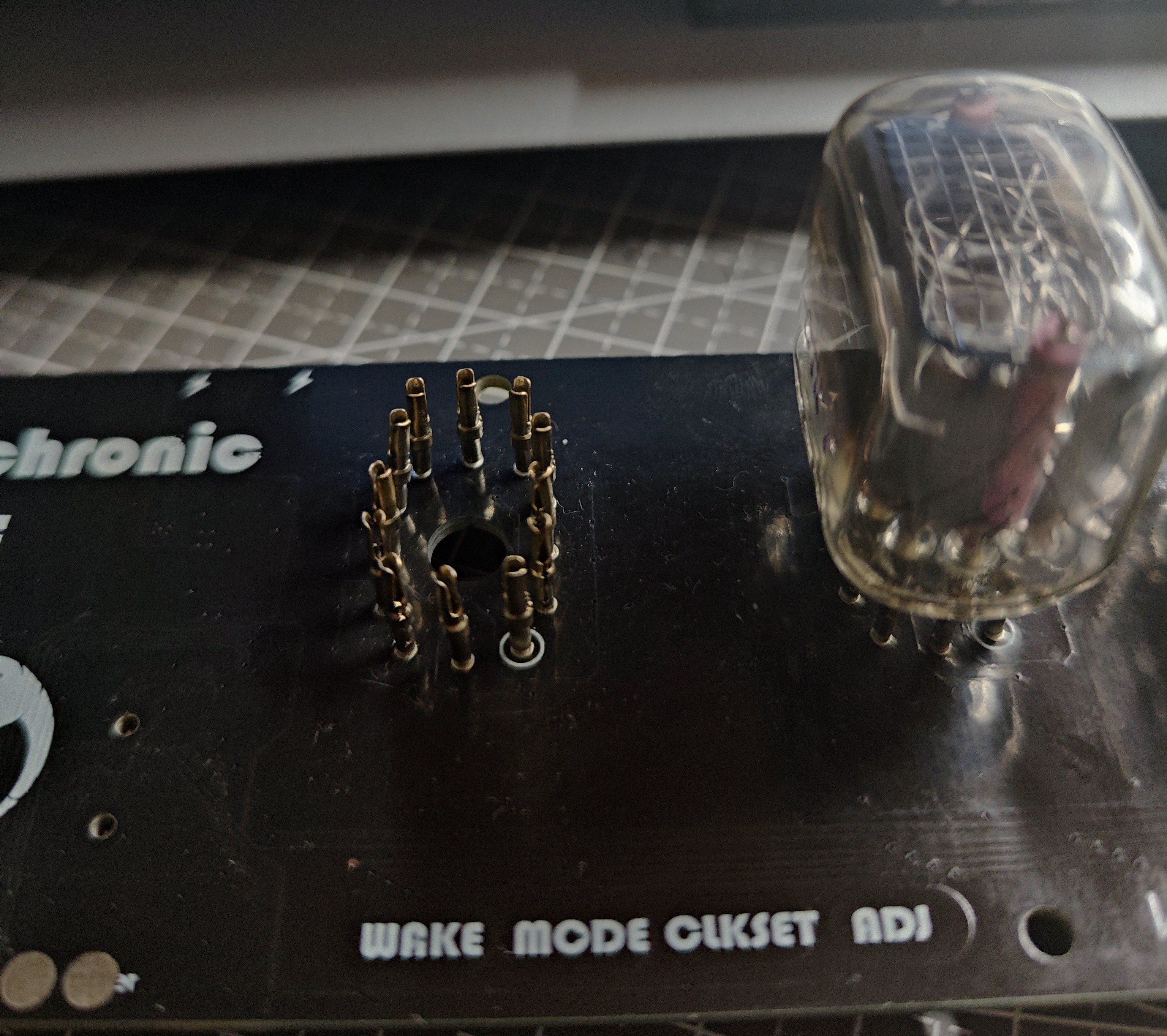

灯管部分
  使用74HC595做IO扩展,IN12灯管有12支脚,为了硬件上可复制,每个灯管使用两个595。选择的三极管必须要耐高压。

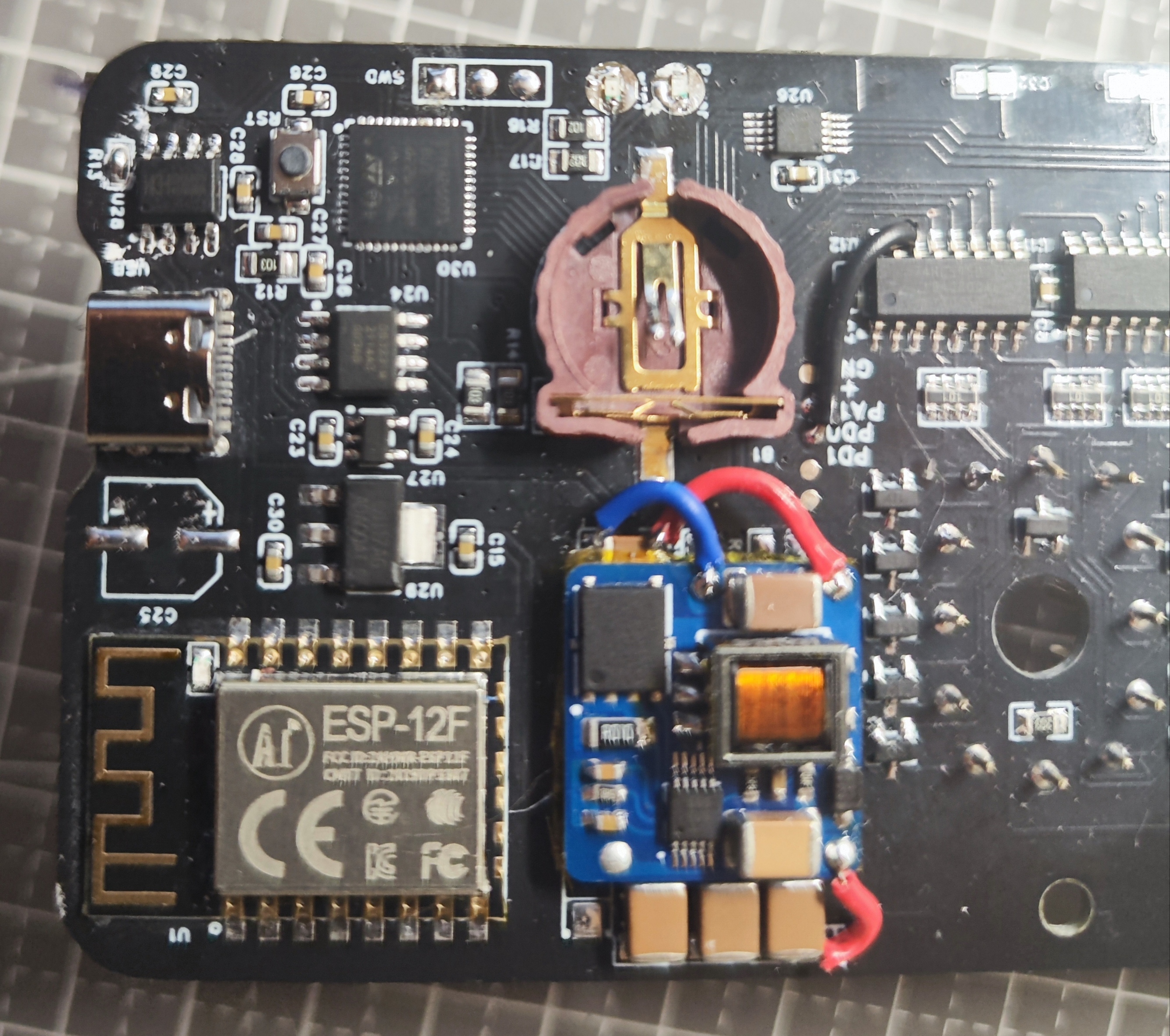

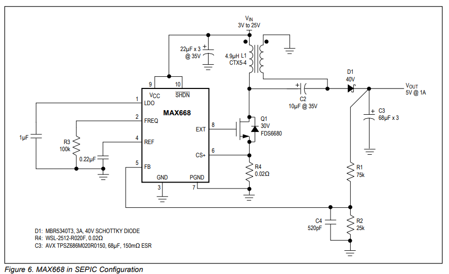

升压部分
      升压电路要实现5V-170V的转换,根据MAX668的手册选择非隔离型反激拓扑,可以查看我之前发布的辉光钟升压模块工程。
主控
 选择的MCU为STM32G071CBU6,
授时与校时
本设计由DS3231提供授时,DS3231带有万年历和TCXO,MCU通过IIC与DS3231通信来获取或写入时间。在正常运行时,MCU通过DS3231获取时间并显示,在板子断电时,DS3231通过后备电池运行。
本设计提供了两种校时方式,分别是按键校时和WIFI校时。MCU引出两个按键:set和add。通过按set可以切换当前调整的数字,通过按add可以调整当前的数字(BCD)。依次完成年月日时分秒的设置。板上集成有ESP8266模块,在WIFI有效的情况下,MCU可直接通过ESP8266获取当前网络UTC时间。

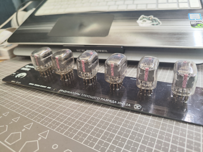

显示控制
本设计使用了6支灯管,显示日期的格式为yymmdd,时间格式为hhmmss。
由于辉光管寿命有限,为了。采取了周期显示和触发唤醒的方法。周期显示是指每隔一定时间显示一次,如30分钟,并把日期和时间信息先后显示一下;触发唤醒是通过按键直接唤醒一次显示。
