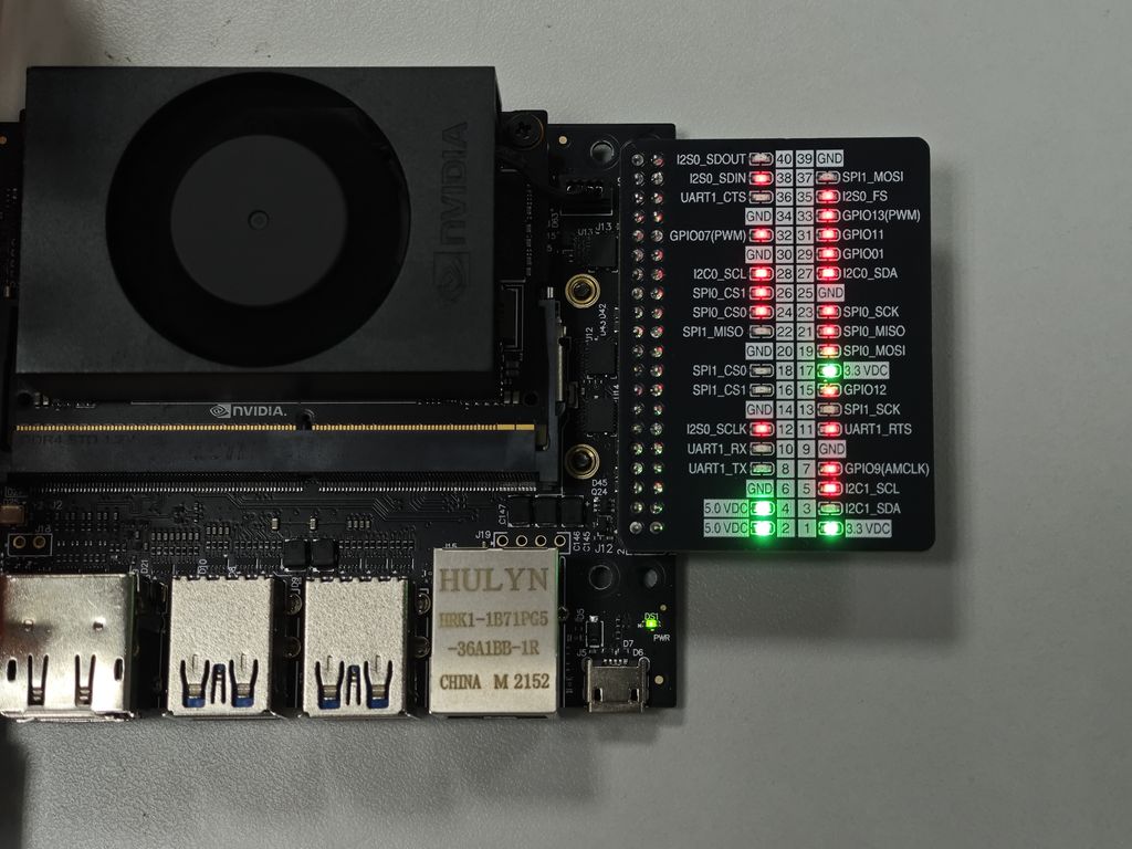

这是什么?
一款可以快速测试40PIN GPIO可用性/工作情况的小工具,省去了万用表测量的麻烦。
虽然它最初为NVIDIA Jetson设计(丝印标注的引脚定义仅适用于Jetson),但只要引脚定义兼容树莓派,都可以使用此测试器。

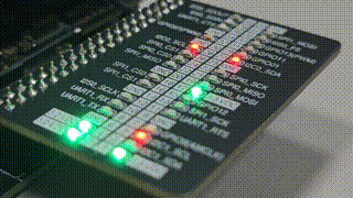

高电平灯亮,低电平灯灭,就这么简单。
效果展示
使用方法
确认插入方向
Jetson
将Jetson的USB接口面向自己,然后插入测试器,如图所示(其实反过来也没法插进去XD)
树莓派
树莓派则与Jetson相反,将SD卡插槽那一侧面向自己,然后插入测试器,如图所示(如果部分散热片太高可能会挡住测试器)
运行测试程序
你可以运行你的程序(例如控制某个GPIO循环亮灭)来检查GPIO工作状态,如果此GPIO工作正常,那么高低电平将能够在LED上显示出来,亮就是高电平,灭就是低电平。
